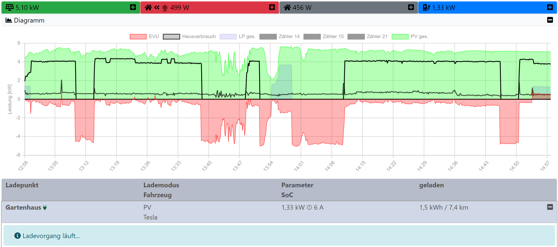

noch etwas zur Laderegelung, bin mir nicht sicher ob das neu ist oder schon länger so war?
Es gibt derzeit eine Ladefreigabe mit 6A, Auto ist angesteckt, läd aber nicht da das im Auto konfigurierte SoC Limit erreicht ist. Derzeit ist der EVU Überschuss unterhalb der Einschaltschwelle. Müsste die Ladefreigabe nicht eigentlich aufgehoben werden, wenngleich gar nicht geladen wird?
Hatte es gestern dass mein Model Y zwischendrin in einer ähnlichen Situation nachgeladen hat, was dann eben zu unerwünschtem Netzbezug geführt hat.
Wie kommt es zu dieser Situation?
Auto ist angesteckt, es gab mal PV Überschuss. Auto hat heute vormittag auch ein wenig geladen, dann aber eben selbstständig den Ladevorgang nach erreichen des SoC Limit im Auto beendet.
Ladefreigabe bleibt erhalten.
PV Überschuss wird von anderen Verbrauchern verwendet, Einspeisung fällt unter die konfigurierte Abschaltschwelle. Freigabe bleibt erhalten, möglicherweise da kein Ladevorgang stattfindet?

Einzelner LP fehlt im Graph
Beitrag von mrinas »

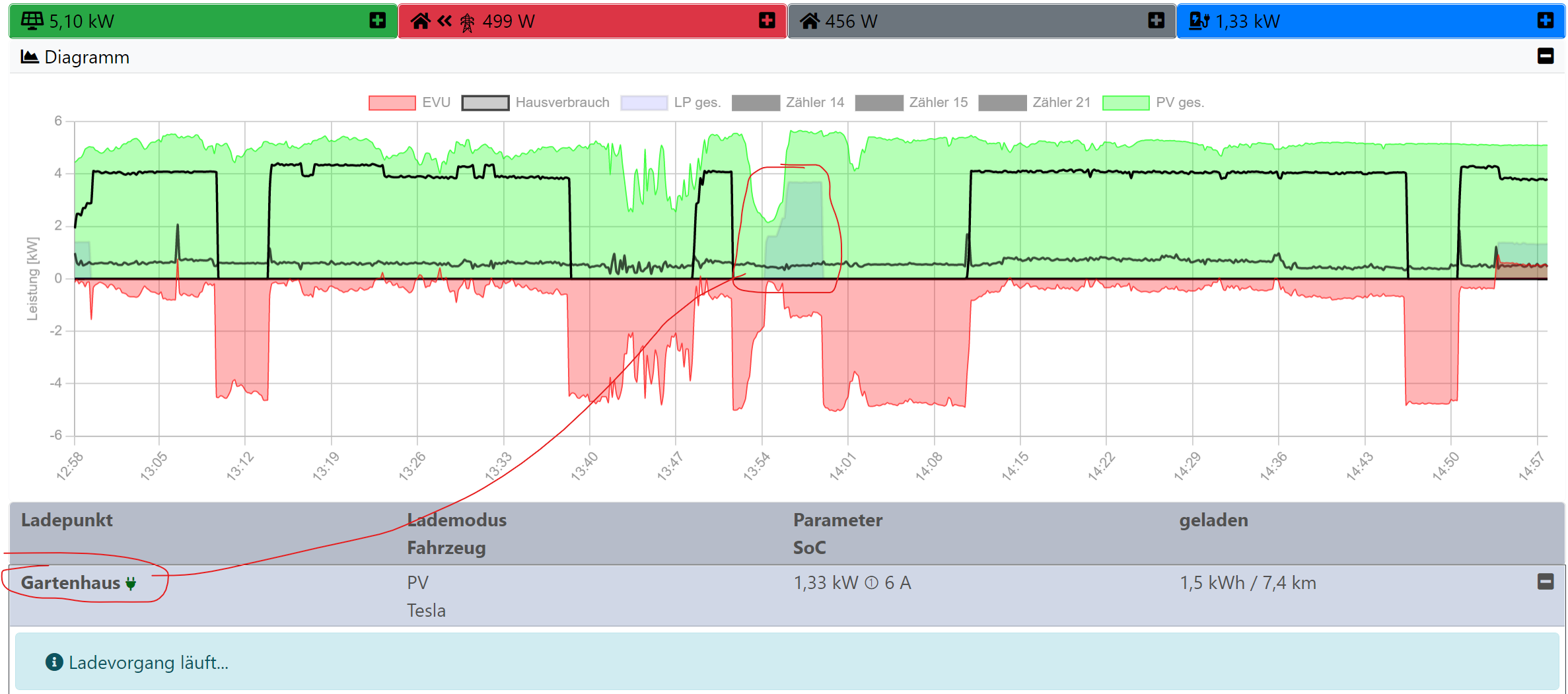

Noch einer, ich sehe im Graph nur mehr die Summe aller Ladepunkte, die Daten zum einzelnen LP selbst fehlen aber.
Beobachten andere das auch oder ist das am Ende meinen Versuchen geschuldet die Ladepunktleichen zu entfernen? Der existierende Ladepunkt taucht m.E. überall korrekt auf, in der Konfiguration der Ladepunkte, in der Hierachie, und er funktioniert ja auch.
Beiträge: 8663
Has thanked: 164 times
Been thanked: 186 times
Re: Einzelner LP fehlt im Graph
mrinas hat geschrieben: Do Jul 14, 2022 2:16 pm Noch einer, ich sehe im Graph nur mehr die Summe aller Ladepunkte, die Daten zum einzelnen LP selbst fehlen aber.
Du meinst, dass ein LP mit 1,33kW lädt und knapp 4kW angezeigt werden?
Dann müssten bei Dir unten 2 (oder noch mehr) LP ähnlich "Gartenhaus" angezeigt werden, oder?
Bei mir sind 2 LP konfiguriert und diese werden beim Laden jeweils als blaue Linie dargestellt. Ich habe bis dato jedoch mangels 2x BEV gleichzeitig nur einzeln und abwechselnd geladen. Die Graphlinie war da immer passend.
Aktuell "nicht ladend" sieht es so aus (ein PV-WR fehlt noch in der grünen Anzeige) - Stand gestern:
Was hast Du da für eine "Zählerfront" mit 14,15,21 aufgebaut? Scheint mir etwas individuell konfiguriert zu sein.

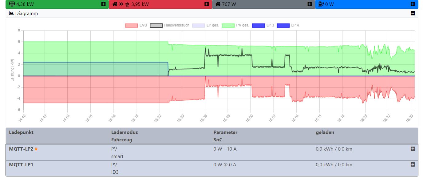

Bei mir werden beide LP (3/4) angezeigt:
Die Ladung bis ca. 15:25 ist LP4 (smart - Ladeziegel mit konstant 10A).
Heute vormittag wurde der ID3 an LP3 geladen. Kann man den Horizont der Ladekurve irgendwie erweitern?
Wenn ich die Maus auf die blaue Ladekurve setze wird LP4: 2,416 angezeigt.
Unten ist geladen bei beiden LP auf 0, in MQTT-Explorer sehe ich bei LP3 daily_imported 5,68 kWh und LP4 daily_imported 3,1 kWh.
Die daily_imported Werte stimmen mit der 1.9 (kWhdailyCharged) überein (LP3: 5,68 kWh, LP4: 3,11 kWh).

rleidner hat geschrieben: Do Jul 14, 2022 2:55 pm Bei mir werden beide LP (3/4) angezeigt:
Wird wohl aktuell wie in 1.9 auf 120 min max. beschränkt sein.
Interessant wäre, beide zugleich laden zu lassen.
btw
Für die Tests hielte ich es für besser, wenn Deine Benennungen auf die der internen ID's 3 und 4 angepasst würden oder zumindest LP1 / 2 entfallen.
Das mit den internen ID's ist sicher essentiel für oWB 2.0, aber die Verwechslungsgefahr mit realen LP-Nummern wird noch ein schöner Spass.

es geht um z.b um den hier markierten Ladevorgang. Hier müsste ich eine blaue Linie sehen für den Ladevorgang am Ladepunkt 'Gartenhaus'. Die gibts aber nicht, lediglich eine Fläche für 'alle Ladepunkte'.
Die dunklen Linien im Diagramm sind Ladevorgänge an der 1.9er openWB welche hier lediglich als Zähler geführt werden damit ich das in der 2.0er sehe.
Beiträge: 8663
Re: Feedback 2.0 Alpha 3
Ah - ok. Ich kann das BEV erst heute abend anstecken. Bis jetzt kam immer die blaue Linie + hellblaue Fläche:
viewtopic.php?p=67693#p67693
, aber ich check's nochmal mit aktueller Version.
Bei Dir werden oben ja auch gar keine Einzel-LP mehr angezeigt. Sowohl bei rleidner als auch mir kommen diese.
Ich bin zwar kein Freund von "alles neu", aber Du als hardcore-Tester hast Dir sicher einen Hund eingefangen.

mrinas hat geschrieben: Do Jul 14, 2022 3:15 pm es geht um z.b um den hier markierten Ladevorgang. Hier müsste ich eine blaue Linie sehen für den Ladevorgang am Ladepunkt 'Gartenhaus'. Die gibts aber nicht, lediglich eine Fläche für 'alle Ladepunkte'.
Taucht der Ladepunkt in den Graph-Daten auf dem Broker auf? (openWB/graph/lastlivevaluesJson, etc)
Die sollten so ähnlich aussehen:
{"timestamp": 1657877915, "time": "11:38:35", "grid": 9.199, "house-power": 0.494, "charging-all": 10.227, "pv-all": 1.522, "cp3-power": 7.475, "cp5-power": 0.0, "cp4-power": 2.752, "bat-all-power": 0.0, "bat-all-soc": 0}

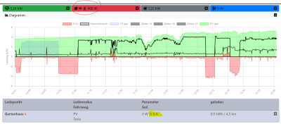

LenaK hat geschrieben: Fr Jul 15, 2022 9:41 am
nope, da ist nichts mit dabei:
{"timestamp": 1657880072, "time": "12:14:32", "grid": -0.295, "counter14-power": 0.001, "counter15-power": 0.0, "counter21-power": 0.0, "house-power": 0.456, "charging-all": 4.217, "pv-all": 4.97}
