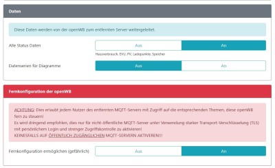

Die Fernkonfiguration on den MQTT Einstellungen war bei mir aktiv. Nun habe ich diese deaktiviert und auch die Einstellungen zu den Daten, Schritt für Schritt, die Einstellungen gespeichert und diese wieder aktiviert, als ich sah, dass der Graph plötzlich wieder übermittelt wurde. Dabei ging dann auch irgendwann wieder die Fernsteuerung. Kann es sein, dass die Software hier sehr buggy ist. Bspw. habe ich die Fernkonfiguration deaktiviert, es abgespeichert, aber sie war danach immer noch aktiv.
Die jetzigen Einstellungen rühre ich erstmal nicht mehr an. Ich kann mir nicht erklären, dass nun "Datenserien für Diagramme" aus ist und mir dennoch der Graph angezeigt wird. Oder meint das etwas anderes?
An dieser Stelle vermag ich zu behaupten, dass es nicht mit der Firewall zusammenhängen kann.

e-charged hat geschrieben: Mo Mai 22, 2023 1:02 pm Die jetzigen Einstellungen rühre ich erstmal nicht mehr an. Ich kann mir nicht erklären, dass nun "Datenserien für Diagramme" aus ist und mir dennoch der Graph angezeigt wird. Oder meint das etwas anderes?
Die Option führt dazu dass die MQTT Topics "openWB/config/get/#", "openWB/SmartHome/#" und "openWB/set/graph/#" and die Cloud weitergegeben werden.
Die Live-Daten werden generiert, wenn an das Topic "openWB/set/graph/RequestLiveGraph" eine 1 gesendet wird.. Die Live-Daten werden dann an das Topic "openWB/system/LiveGraphData" gesendet. Der Topic "openWB/system/LiveGraphData" wird empfangen, wenn Statusdaten aktiviert sind.
Das bedeutet, dass wenn du zum Beispiel im lokalen Netzwerk mit dem Browser bist und damit regelmäßig Statusdaten anfragst, die Cloud die Daten trotzdem bekommt, obwohl du die Option für den Graphen deaktiviert hast. Der Logik nach müsste das auch heißen, dass wenn du Status deaktiviert hast und Graphen aktiviert hast, du den Graphen trotzdem nicht sehen kannst.
Ausprobiert habe ich das alles nicht. Es sind nur Infos, die ich durch Code-lesen gesehen habe. Kann also durchaus sein, dass die Ausführungen da oben noch Lücken aufweisen...
