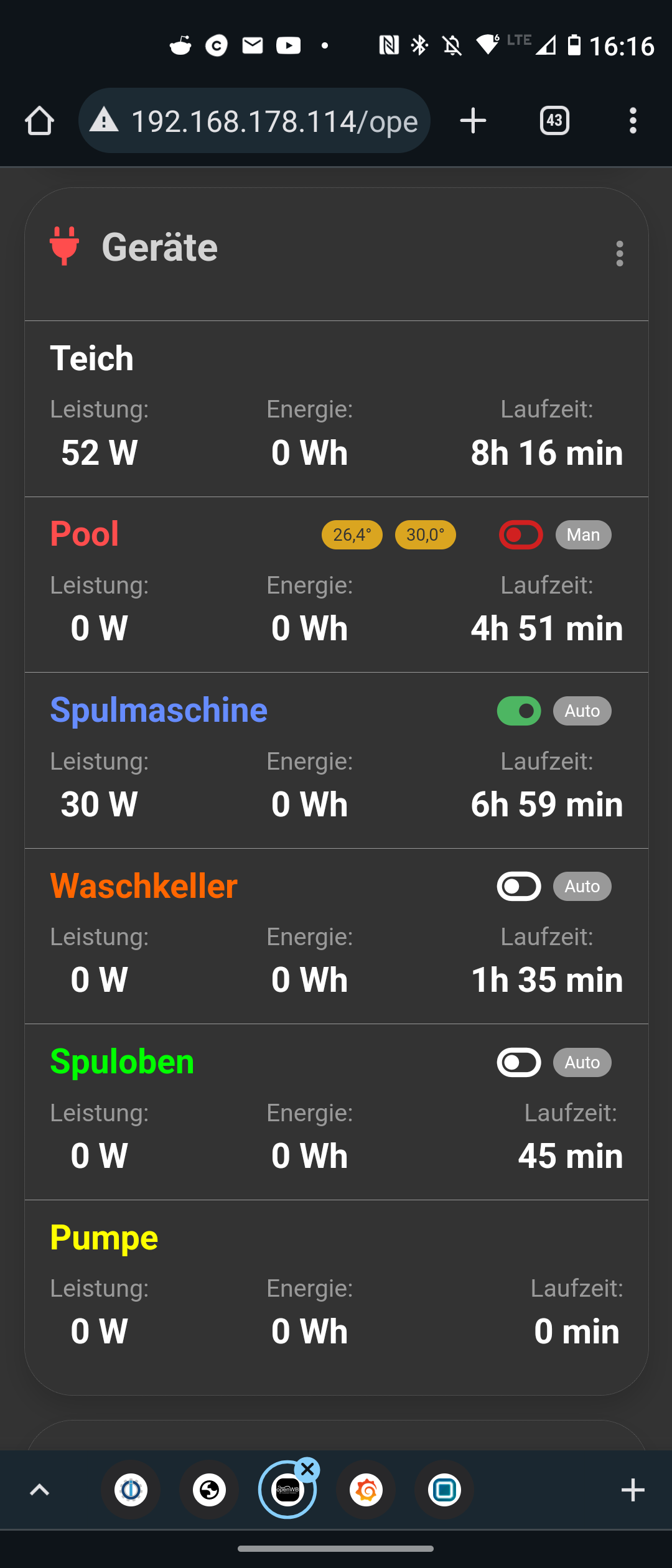

okaegi hat geschrieben: Mo Jul 01, 2024 1:28 pm D.h. von manuel auf automatisch ohne Benutzereingriff:
2024-07-01 15:25:57,547 - (8) MyDose manueller Modus aktiviert, keine Regelung
Hast du due obige Meldung in jedem Regelzyclus ?
Kann es sein, dass von ausen der Modus wieder aif automatisch gesetzt wird ?
2024-07-01 16:08:40,689 - (2) Pool manueller Modus aktiviert, keine Regelung
Jap steht so drin. Nein, auf der GUI steht immer noch "Man".
Ich hab's jetzt nochmal ausgeschaltet und beobachte, vielleicht kann ich den Zeitpunkt abpassen wenn es wieder angeht und ins Log schauen.
Von außen greift auch nichts weiter drauf zu. Bis vor zwei Tagen lief es auch gut bei 1.9. Da ging auch nichts mehr an. Brauchst du vielleicht noch andere Logs?
Wenn ich dir helfen kann sag einfach Bescheid

Gero hat geschrieben: Mo Jul 01, 2024 1:59 pm
thesorrow101 hat geschrieben: Mo Jul 01, 2024 10:53 am nterner Zähler funktioniert auch nicht. Alle Summen bleiben auf 0.
Kann ich so nicht bestätigen, allerdings bin ich auf dem master vom 25.06
Interessant. Dann muss ich mal schauen. Bei mir sieht es so aus
(242.08 KiB) Noch nie heruntergeladen
Ich fahr vielleicht nen Update, dann sollte es gehen

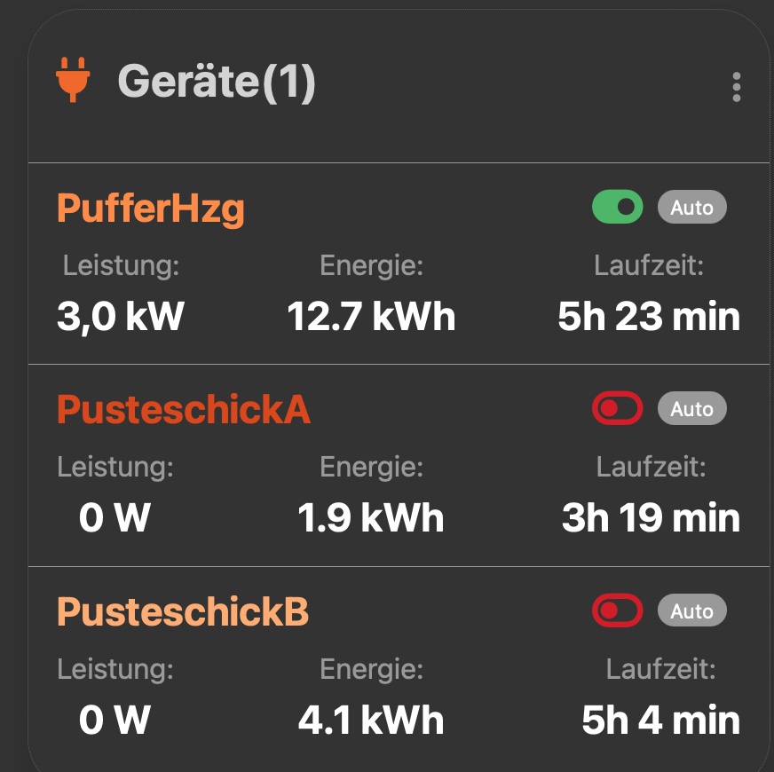

Das Colors-Theme ist unschuldig:

thesorrow101 hat geschrieben: Mo Jul 01, 2024 2:17 pm
Kannst du mal ins smarthome.log schauen.
Dort sollten Haufenweisw solche Meldungen stehen:
2024-07-01 15:25:57,540 - Mq pub openWB/LegacySmartHome/Devices/1/RunningTimeToday=55555 old 55550
2024-07-01 15:25:57,542 - Mq pub openWB/LegacySmartHome/Devices/2/RunningTimeToday=55555 old 55550
2024-07-01 15:25:57,543 - Mq pub openWB/LegacySmartHome/Devices/2/WHImported_temp=131628401 old 131627901

Beiträge: 2450
Been thanked: 33 times
Re: Smarthome 2.0 unter openwb 2.0
Beitrag von okaegi »
liZErd hat geschrieben: Mo Jul 01, 2024 10:54 pm Bei mir greift auch extern nichts auf die openWB zu (habe kein weiteres Smart Home, Energiemanagement o.Ä. im Netzwerk am Laufen).
War auch die Vermutung vom support damals, kann ich aber ausschließen. Selbst auf dem Victron GX ist nicht das Large Image installiert.
Wenn ich ein Gerät (insb. iDM) im manuellen Modus ausschalten will, wir der Gerätename gelb, dann tut sich nichts mehr.
Lädt man das Webinterface neu, ist das Gerät wieder grün. Zusätzlich die spontanten Starts wie bei thesorrow.
Außerdem hat die selbe Konfig unter 1.9 noch wunderbar zuverlässig funktioniert.
Die SH Einstellungen habe ich wie thesorrow 1:1 in die 2.x übernommen.
@Gero: denke auch nicht dass es am Theme liegt, selbes Fehlverhalten wie im Standard Theme
Was steht bei dir im Smarthome.log ? Sind alle Geräte betroffen ?
