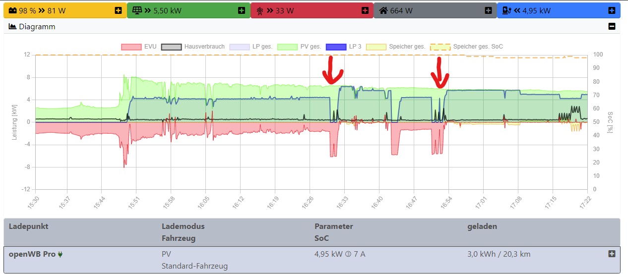

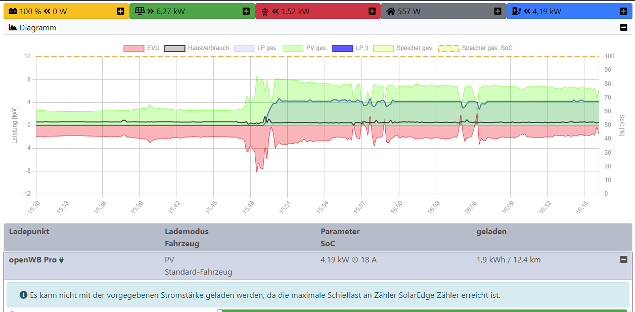

Hab jetzt auf den aktuellen Master gewechselt und musste gerade wieder feststellen, dass er bei Schieflastbegrenzung nicht von 1p auf 3p umschaltet, wenn - zumindest für mich - die Obergrenze für die eingestellte Zeit erreicht zu sein scheint. Ich kann leider im Infokasten auch nicht sehen, ob der Umschalttimer läuft oder nicht...
Vorgaben:
Umschaltzeit: 6min (1p>3p)
Maximalstrom: 20A
Schieflastbegrenzung auf 20A, Strom begrenz auf ~18A.
Erlaubte Stromabweichung: 1A

Ist im Master gefixt. Der Bug hat leider noch zwei Nebeneffekte:
Bei den Einstellungen Fahrzeugprofil -> Angaben zur Batterie -> Kapazität der Batterie und Durchschnittsverbrauch ist der Faktor falsch. Wert korrigieren und Speichern.
Wenn ein Speicher-/Zähler-/Wechselrichter-Modul simcount (Berechnung der Zählerstände aus der Leistung) verwendet, sind die Zählerstände falsch. Dies lässt sich nur durch Einspielen eines Backups beheben.
Von meiner Seite aus o.K. (Konnte jedoch gerade nur 3 % laden da Aku voll :) )

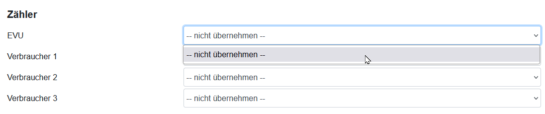

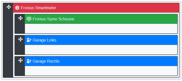

Datenübernahme mit Fronius Wechselrichter und Fronius Smartmeter als EVU Zähler.
Wenn man einen Fronius Wechselrichter mit Fronius Smartmeter als EVU-Zähler konfiguriert, kann man bei der Datenübernahme diesen Zähler nicht bei Zähler/EVU auswählen.
Ich habe dann so eine Datenübernahme getestet und es fehlen dann natürlich sämtliche Hausverbräuche und Einspeisungen in den historischen Daten.
Ich schätze, das ist so nicht richtig?

corwin42 hat geschrieben: Mo Aug 21, 2023 3:04 pm Datenübernahme mit Fronius Wechselrichter und Fronius Smartmeter als EVU Zähler.
Ja, ist mir am Freitag auch noch aufgefallen. Fix kommt mit dem nächste Build der Einstellungen in den Master.

Ich habe mit dem aktuellen Master immer noch das Problem, dass die Umschaltung von 1p auf 3p mehrere Anläufe nimmt und das Relais eigentlich nur am schalten ist. Sollte das nicht behoben sein?
Hardware:
openWB Pro
Standalone master 2023-08-21 14:43:08 +0200 [d7cb36f35]
Auto:
Tesla Model 3
Leider war ich für einen Log-Auszug zu spät. Sobald es wieder auftritt, versuche ich, den Ausschnitt nachzuliefern. Aber das Problem müssten andere theoretisch auch haben...
