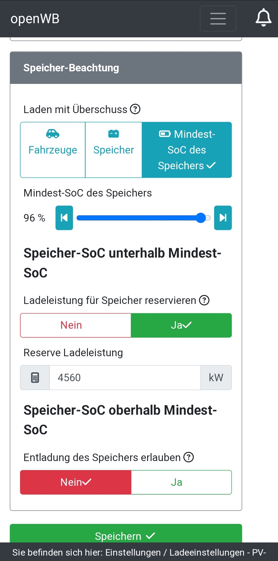

Hallo, gibt's schon was neues zum Thema SmartHome? Ich habe nach wie vor das Problem , dass mein SmartHome Geräte bereits bei Speicher SOC 97% eine Freigabe bekommt, obwohl in den Parametern 100% festgestellt ist. Somit kommt das SmartHome Gerät dem PV-Laden zuvor. Hier ist immer ein händischer Eingriff nötig.

simonkreuzer87 hat geschrieben: So Mai 05, 2024 8:30 am Hallo, gibt's schon was neues zum Thema SmartHome? Ich habe nach wie vor das Problem , dass mein SmartHome Geräte bereits bei Speicher SOC 97% eine Freigabe bekommt, obwohl in den Parametern 100% festgestellt ist. Somit kommt das SmartHome Gerät dem PV-Laden zuvor. Hier ist immer ein händischer Eingriff nötig.
Das war in der 1.9 schon so, die Grenze kann ich schon auf 100 schieben. Verlagert sich nicht dann das Problem nur ?
simonkreuzer87
Beiträge: 77
Registriert: Fr Jul 09, 2021 2:41 pm
Re: Rückmeldungen openWB software 2.1.3 Release & Release Patch 1
Beitrag von simonkreuzer87 »
Dann würden beide (Auto und SH Geräte) die Freigabe erst bei 100 bekommen und das Auto beginnt zuerst zu laden. so wie es sein soll

okaegi hat geschrieben: So Mai 05, 2024 8:52 am
Ich bitte zu bedenken, dass es auch Speicher gibt, die längere Zeit mit weniger als 100% herumstehen und nicht laden, obwohl genug Überschuss da ist.
BYD HVS kann zum Beispiel längere Zeit auf 99% stehen, während des balancing und danach. Wenn die Ladung um 1% abfällt, wird nicht unbedingt sofort nachgeladen.
simonkreuzer87
Beiträge: 77
Klingt logisch.Verwirrend für mich ist nur, dass in den SmartHome Parameter 100 steht, in echt aber 97 greift. Wenn man so eine Speicher hat der nicht immer 100 Prozent hält muss man halt hier den Parametern runter schrauben. Bei meiner Tesla Powerwall ist das nicht so. Hier wird immer auf 100 geladen. Zumindest laut Interface. Habe mir jetzt damit geholfen dass ich weder EV noch Speicher Vorrang eingestellten habe. Neuerdings gibt's ja noch einen Modi mit dem man den Schwellwert einstellen kann. Denke das müsste auch funktionieren. Trotzdem danke für die Rückmeldung. So etwas könnte man vielleicht in eine Doku aufnehmen.

Beiträge: 2450
Been thanked: 33 times
Beitrag von okaegi »
ich muss mal das Gui Element für den Soc im Smarthome anschauen, m.e, geht das heute nur in 5 % Schritten. Zumindest doku werde ich anpassen,
