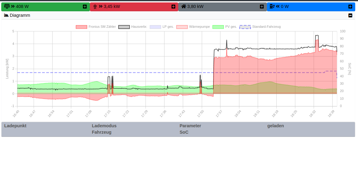

am Sonntag wagte ich den Wechsel 1.9 auf 2.1.
Backup erstellt, aktuellste Release-Version auf eine SD-Karte geschrieben, gestartet, erstmal alles eingerichtet und anschließend den Datenimport erfolgreich ausgeführt. RFID-Tags den beiden Fahrzeugen/Ladeprofilen zugewiesen und kurz getestet. Alles fein, dachte ich.
Heute keine Auswahl von Fahrzeugen/Ladeprofilen möglich, Status-Seite bleibt leer, unter Konfiguration klappen die Einstellmöglichkeiten für Fahrzeuge, Ladeprofile, Ladepunkte nicht auf. Reboot ausgeführt, kein Zugriff möglich, Strom getrennt um den Raspi wieder zum Laufen zu bringen.
Keine Änderung, keine Fahrzeuge zur Auswahl, einfach leer. Update auf aktuellste Master-Version ausgeführt - keine Veränderung.

Die neuen Modi zum PV-Laden mit Speicher-Beachtung finde ich sehr gut. Die sind viel intuitiver als vorher. Ich würde mir noch wünschen, dass es eine Modusauswahl direkt auf dem Display der WB gibt. Analog zur Hauptseite in der Web-App. Das wäre fantastisch!

Was ist schief gelaufen und was kann ich nun tun?
Das Bild bei mir präsentiert sich wie folgt:
Und das Main.log sieht wie folgt aus:
2024-07-03_1848-Main.log
(407.35 KiB) 110-mal heruntergeladen
Ich starte jetzt mal neu und schau, ob es besser aussieht.
