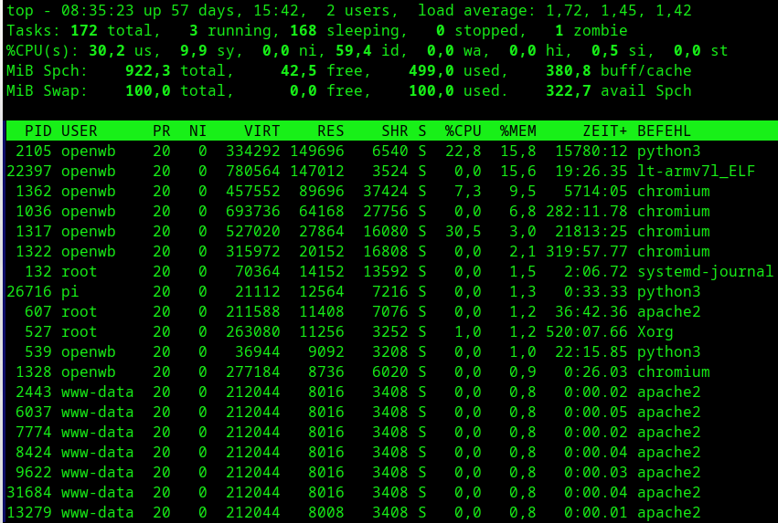

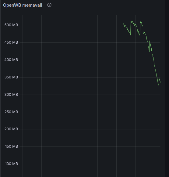

Ich habe seit März die 2.1.7-patch 2 auf der Wallbox. Uptime ist knapp 58 Tage.
Seit etwa einer Woche habe ich mein Ressourcen-Monitor-Skript wieder am Start und zwar so umgebaut, daß es mir die gefilterte System Load wie auch den verfügbaren Speicher per MQTT verteilt und ich sie in Grafana ansehen kann.
Während der Display-Chromium durch den 48-stündigen periodischen Neustart kein Speicherproblem mehr darstellt, nimmt vermutlich die Haupt-Regelschleife seit 3 Tagen zunehmen mehr Speicher in Anspruch:
pi@openwb-2:~$ ps 2105
  PID TTY      STAT   TIME COMMAND
 2105 ?        Ssl  15780:31 python3 /var/www/html/openWB/packages/main.py
Falls ich bis heute abend noch etwas untersuchen kann, gebt mir gerne Bescheid - ich werde abends einen Neustart machen, um nicht in Probleme zu laufen.
Mein Skript:
[pi@openwb-2:~$ cat wbwatch.py
#!/usr/bin/env python3
frage periodisch den freien Speicherplatz und die CPU-Last der Wallbox ab und schreibe die Ergebnisse an den lokalen moquitto-broker
import sys
import time
import os
import paho.mqtt.publish as publish
while True:
    stat = os.popen('cat /proc/loadavg').read()
    list = stat.split()
    publish.single('others/wbwatch/load5', list[1])
    time.sleep(1)
    stat = os.popen('free').read()
    list = stat.split()
    publish.single('others/wbwatch/memavail', list[12])
    time.sleep(299)
/code]

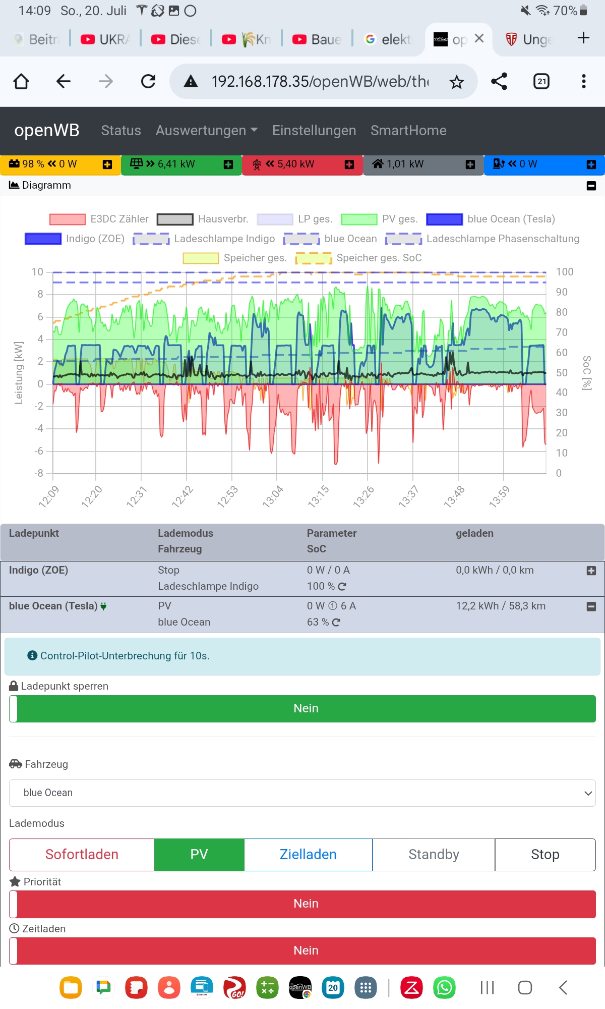

Rückmeldung zu Patch 4 (2.1.7-Patch.4)
@LenaK ich finde Deinen Einsatz und Dein Engagement echt klasse, herzlichen Dank dafür!
Ich bin von Master wieder auf diesen Release gewechselt, weil das Runterzählen der Zeitverzögerung für den Phasenwechsel seit dem letzten Update nicht mehr funktioniert hat bzw. nicht mehr zurückgesetzt wurde.
Leider funktioniert es in diesem Patch auch nicht. Unsere ZOE steigt nach 2-4 maligem Phasenwechsel einfach aus und verweigert weiteres Laden.
Der Screenshot zeigt das Laden meines Model S.
Würde das Runterzählen der Zeitverzögerung des Phasenwechsels wieder von Neuem beginnen, wäre das Problem gelöst.
Der Support hat mir bereits beim letzten Update zugesichert, dass diese Funktionalität wieder implementiert wäre. Leider ist dem nicht so bzw. klappt das nicht....
