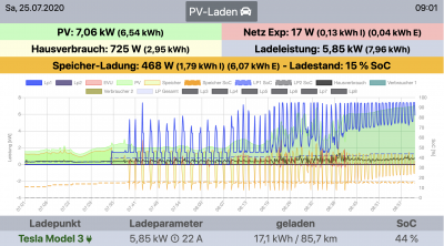

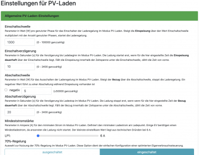

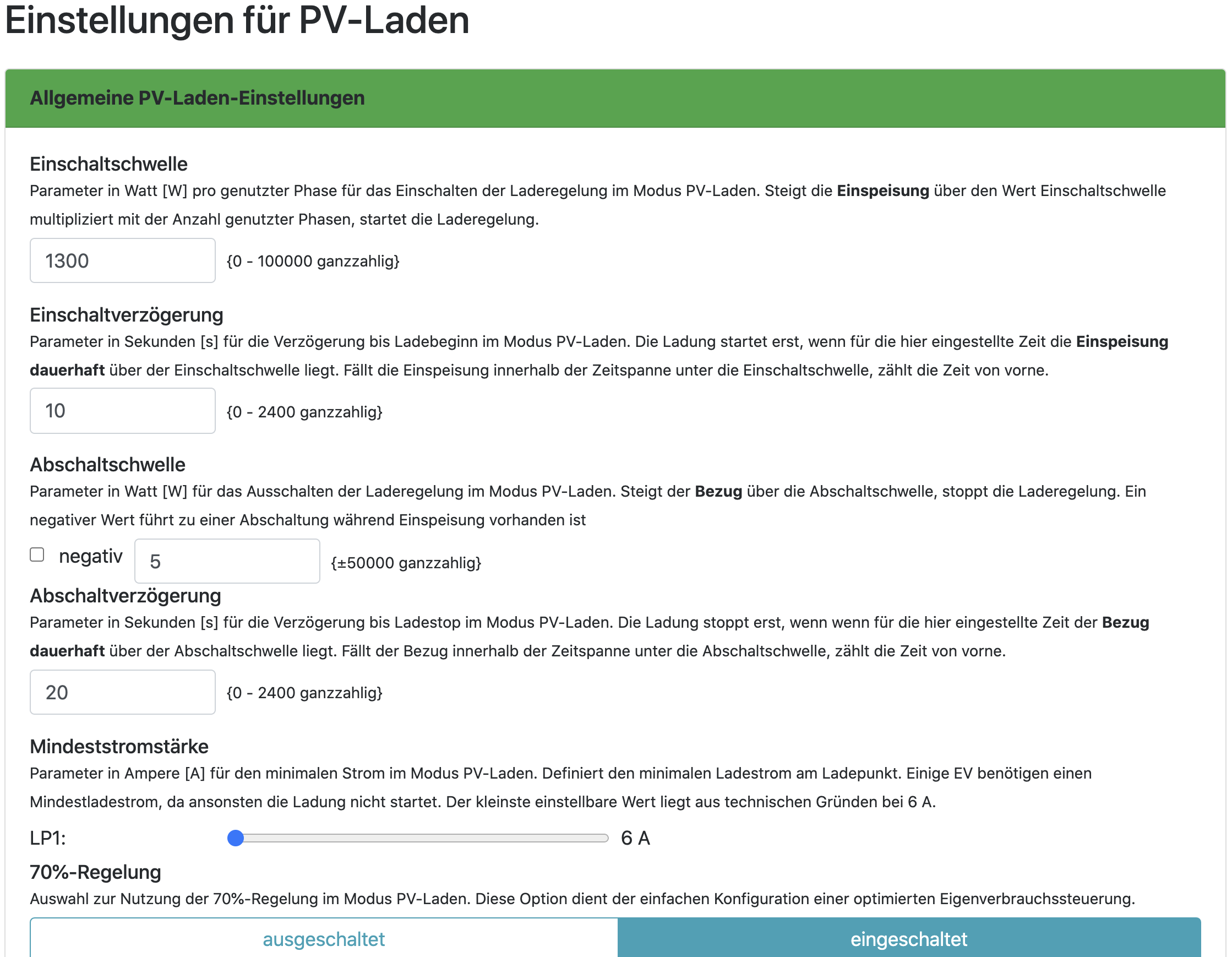

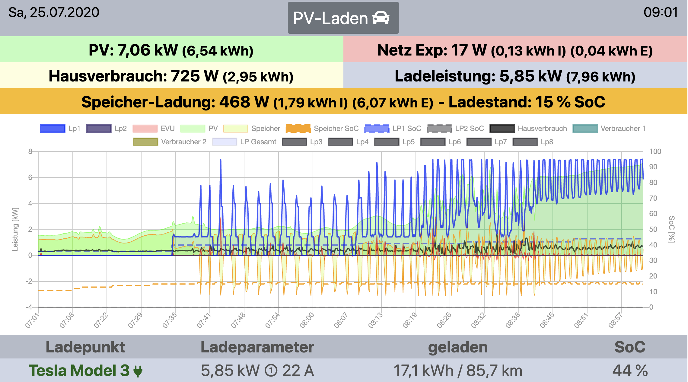

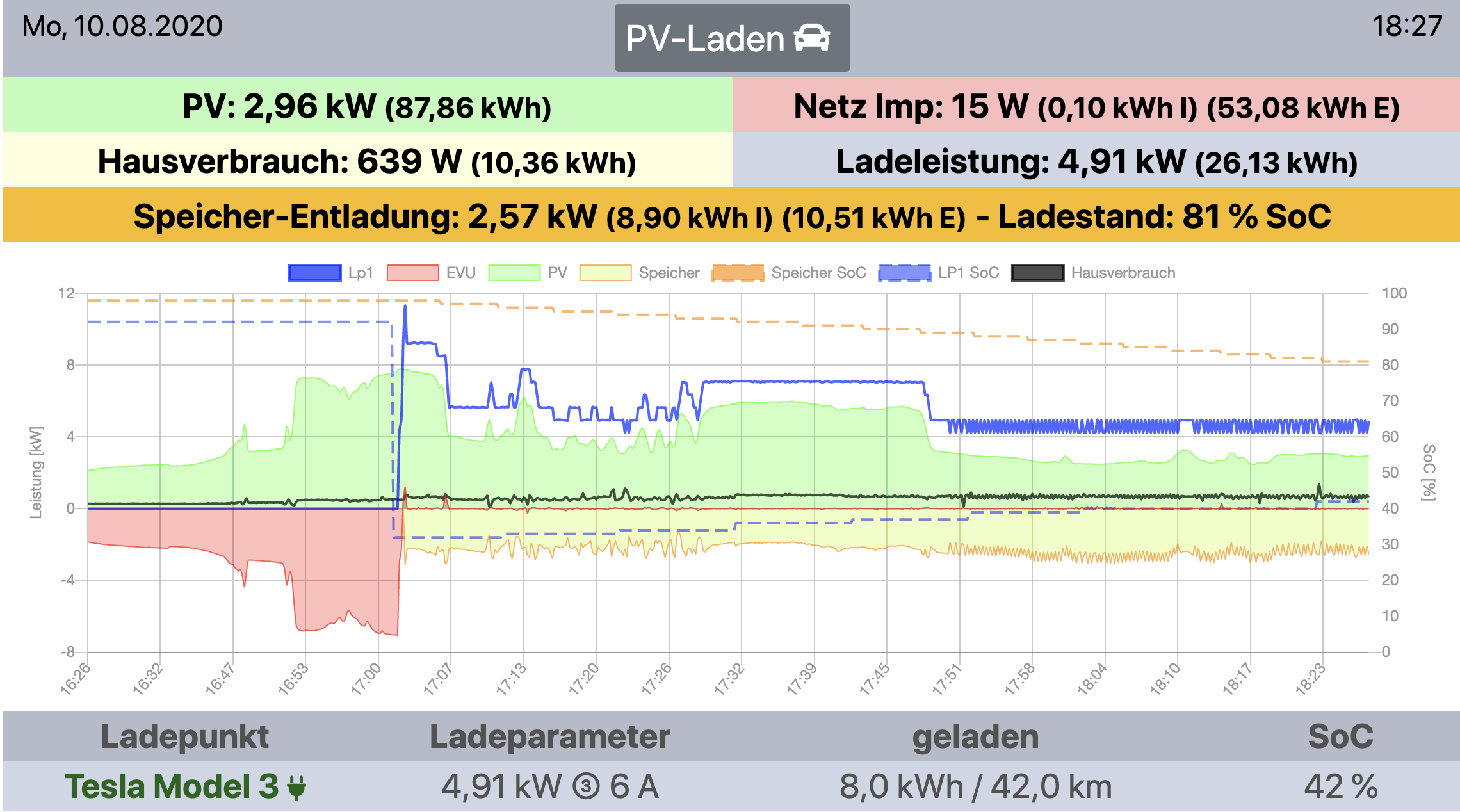

Ich habe Einschatschwelle auf 1300, Abschaltschwelle auf 5, aber es sieht leider immer noch so aus:

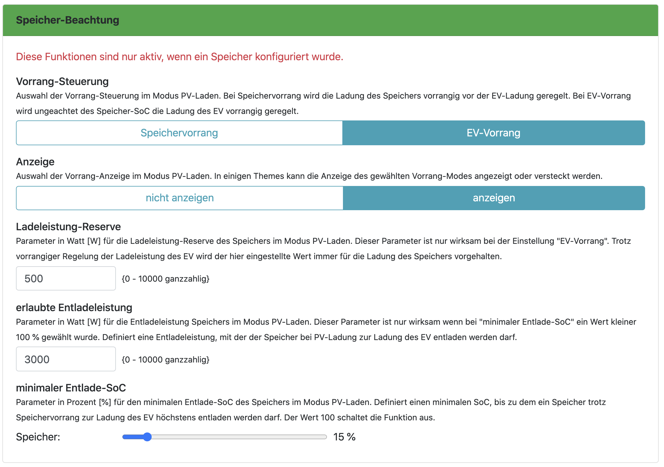

Mit den Screenshots nicht ersichtlich, aber ich vermute weiter unten in den Einstellungen ist die Einbeziehung des Speichers mitkonfiguriert.
Re: In der Nacht Laden bis Min-SoC Hausakku
Ja, und unverändert wie weiter oben. Es pendelt um den Min.-SoC vom Speicher. Muss ich mit der Ladeleistungsreserve hoch?:
Erreichen will ich, dass Morgens primär das EV geladen wird, egal wo sich der Speicher SoC befindet. Daher Vorrang EV. Ziel ist, dass - sobald PV-Überschuss vorhanden ist - dieser erst mal in das EV fließt.
EV-Vorrang belassen, Ladeleistung-Reserve auf 0 und Entlade-SoC auf 100.
Die openWB versucht aktuell den SoC des Speicher auf den eingestellten 15% zu halten. Daher die Zacken.

Die Ursache der Zacken ist klar, da konkurrieren min. SoC und Laden wollen des EV mit Speicherbenutzung. Wenn das gelöst würde unter Anbetracht vom min SoC für die Nacht aber trotzdem morgens sobald PV-Überschuss existiert ab ins EV damit wäre prima.
Nein, wenn auf 100 heißt das das der Speicher für die PV Ladung NICHT genutzt wird.Das heißt aber, dass er Abends auch unter 15 % SoC des Speichers entladen würde, oder?
Wenn auf 15% heißt das die openWB entlädt den Speicher bis auf 15% herunter.

Der Speicher soll natürlich auch für's EV verwendet werden. Standard ist bei mir, dass ich Werktags früh weg bin und dann, wenn ich nach Hause komme, Umladen + restliche PV-Leistung nutzen will. Daher auch bis 15 % von Speicher runter. Wenn ich morgens nicht weg muss (Wochenende z.B.), dann soll morgens erstmal das EV geladen werden und erst danach der Speicher. Das konkurriert mit dem min. SoC zumindest so lange, bis die PV genügend Leistung bringt, um beide parallel zu bedienen.
Ich beobachte das gerade. Bei 1-phasig ist das Spiel und dann, wenn die PV-Leistung steigt und auf 3-phasig umschaltet, kommt es wieder. Oder wenn die PV-Leistung wie jetzt (wegen Wolken) nachlässt.
Damit ich nicht einen neuen Thread eröffne hänge ich das hier mal rein.

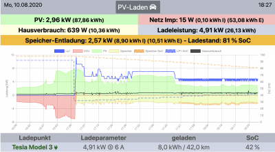

GIbt es für das Gezubbel an LP1 eine Erklärung?

Gestern kam ich später nach Hause, als die PV keine Leistung mehr gebracht hat, der Speicher war gut gefüllt. Also angesteckt. Ladung hat aber erst begonnen, als ich die Einschaltschwelle auf 0 gesetzt habe. Dann wurde sauber bis min SoC des Speichers das EV geladen. Alles gut.
Wie kann ich sonst im Modus PV-Laden das Laden starten lassen, wenn die PV-Leistung schon bei 0 Watt ist, der Speicher aber noch nicht den min SoC erreicht hat?
