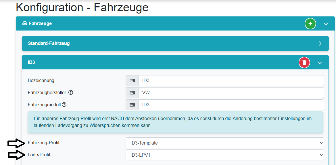

Die Unterscheide zw. den Fahrzeugen habe ich angelegt bspw. einmal 82 kWh und einmal 37kwh Batterie.
Aber da sind jetzt unter dem Punkt Fahrzeugkonfiguration eben 3 mal Fzgprofil und 3 mal Ladeprofil...
Und ich finde nichts wie ich da was verknüpfen kann (zuweisen?)
Re: Umstieg 1.9xxx auf 2.1.7 Patch 3
Verfasst: Di Jun 10, 2025 5:53 pm
von LutzB
Direkt darüber bei den Fahrzeugen. Da, wo man auch ein SoC Modul einstellen kann.
Verfasst: Di Jun 10, 2025 5:57 pm
von rleidner
Siehe Pfeile:
Verfasst: Di Jun 10, 2025 6:01 pm
von MHO
Ich bin sowas von blöde. Danke erstmal. jetzt hoff ich das es gleich funktionukelt.....
