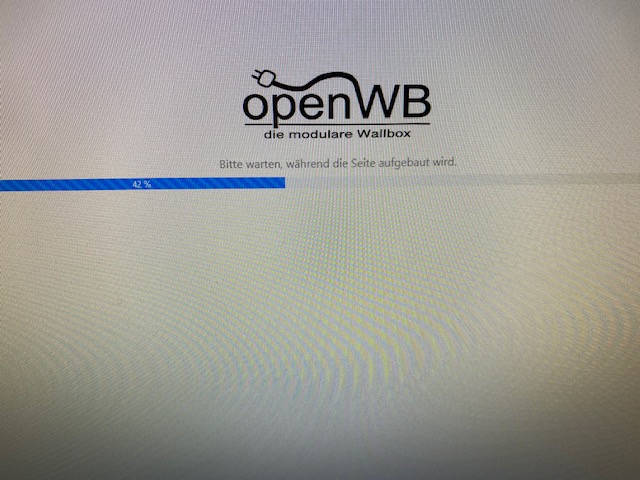

Jetzt kann ich die openWB wieder nicht starten. Folgendes Bild bleibt stehen:
Re: OpenWB mit Huawei SUN2000L und DTSU666-H
Installation hat jetzt geklappt. Ich habe Groß-/Kleinschreibung nicht beachtet! Wichtig war es auch den MODBUS TCP auf der Huawei-Oberfläche zu aktivieren. Defaultmäßig ist diese deaktiviert.
