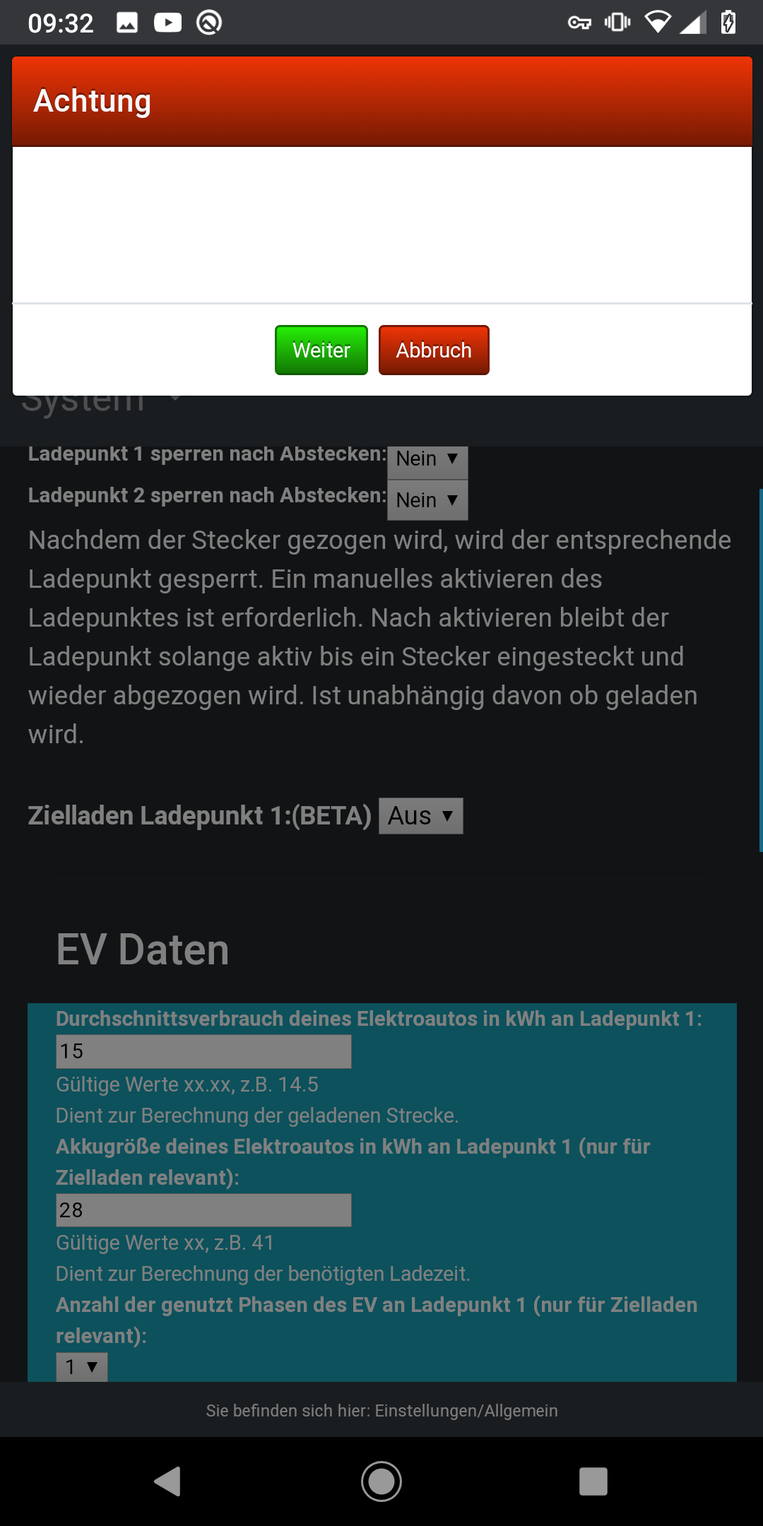

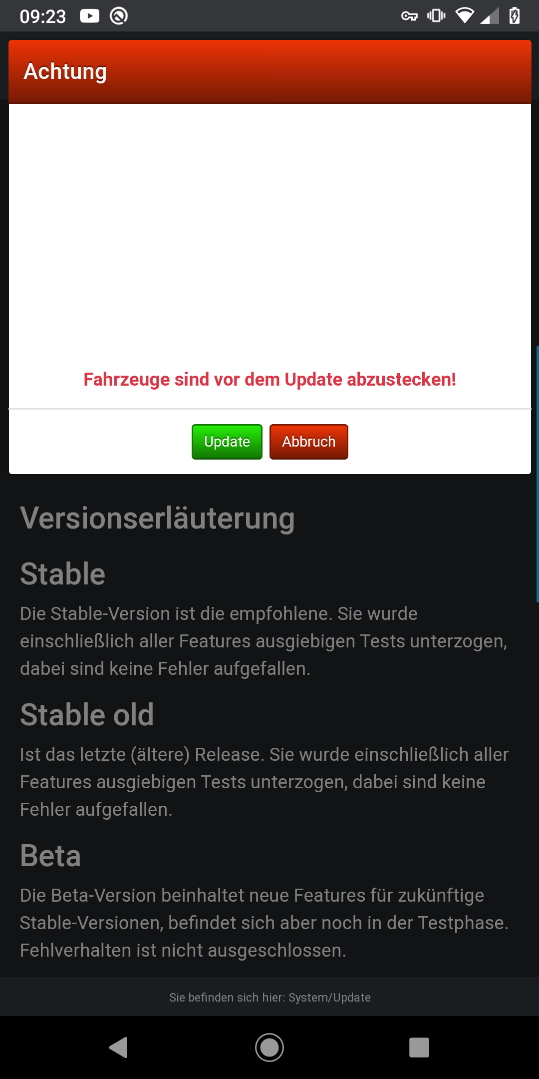

Aktuelle Nightly 1.7.403 (und wohl auch schon einige Versionen vorher):
Auf einem Android Handy mit Chrome Browser sind die Hinweisdialoge die z.B. beim Update oder bei Aufrufen der Modulkonfiguration kommen leer.
