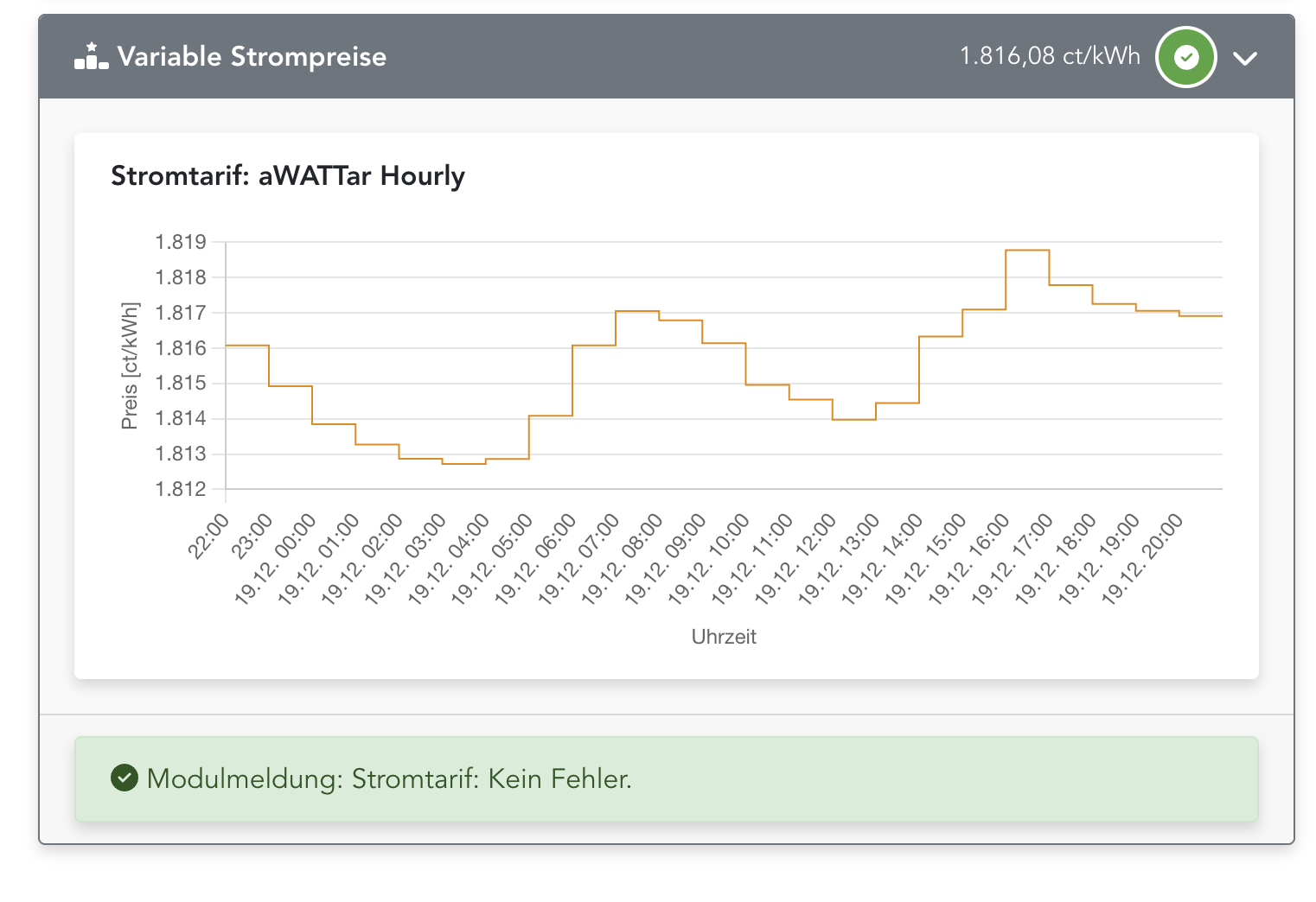

Bei Awattar Österreich bzgl. dynamischen aktuellen Strompreisen scheint die Kommastelle falsch gesetzt zu sein.
Bildschirmfoto 2025-12-18 um 22.12.47.png (139.62 KiB) 1781 mal betrachtet

gdfde hat geschrieben: Do Dez 18, 2025 9:15 pm Bei Awattar Österreich bzgl. dynamischen aktuellen Strompreisen scheint die Kommastelle falsch gesetzt zu sein.
Kannst du bitte wie hier beschrieben viewtopic.php?p=137622#p137622, auf Details stellen, dann die übergreifenden Ladeeinstellungen neu speichern (dadurch wird die Preisabfrage angestoßen) und dann den kompletten Logauszug posten?

LenaK hat geschrieben: Fr Dez 19, 2025 8:05 am Kannst du bitte wie hier beschrieben viewtopic.php?p=137622#p137622, auf Details stellen, dann die übergreifenden Ladeeinstellungen neu speichern (dadurch wird die Preisabfrage angestoßen) und dann den kompletten Logauszug posten?
hab ich gemacht, hier der link: https://paste.openwb.de/rFG4OG28800D17p
Ist im Master behoben, bitte ein Update machen.
