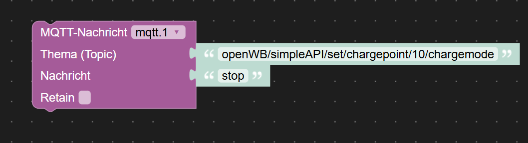

So, die Version 2.1.9 läuft endlich, zumindest kann ich sie über das Web steuern.
Auch die SET topics kann ich wie folgt publishen:
Screenshot 2026-02-11 212348.png (31.15 KiB) 1129 mal betrachtet
HTTP schau ich mir nach dem Beispiel von @seaspotter an. Vielen Dank hierfür!
