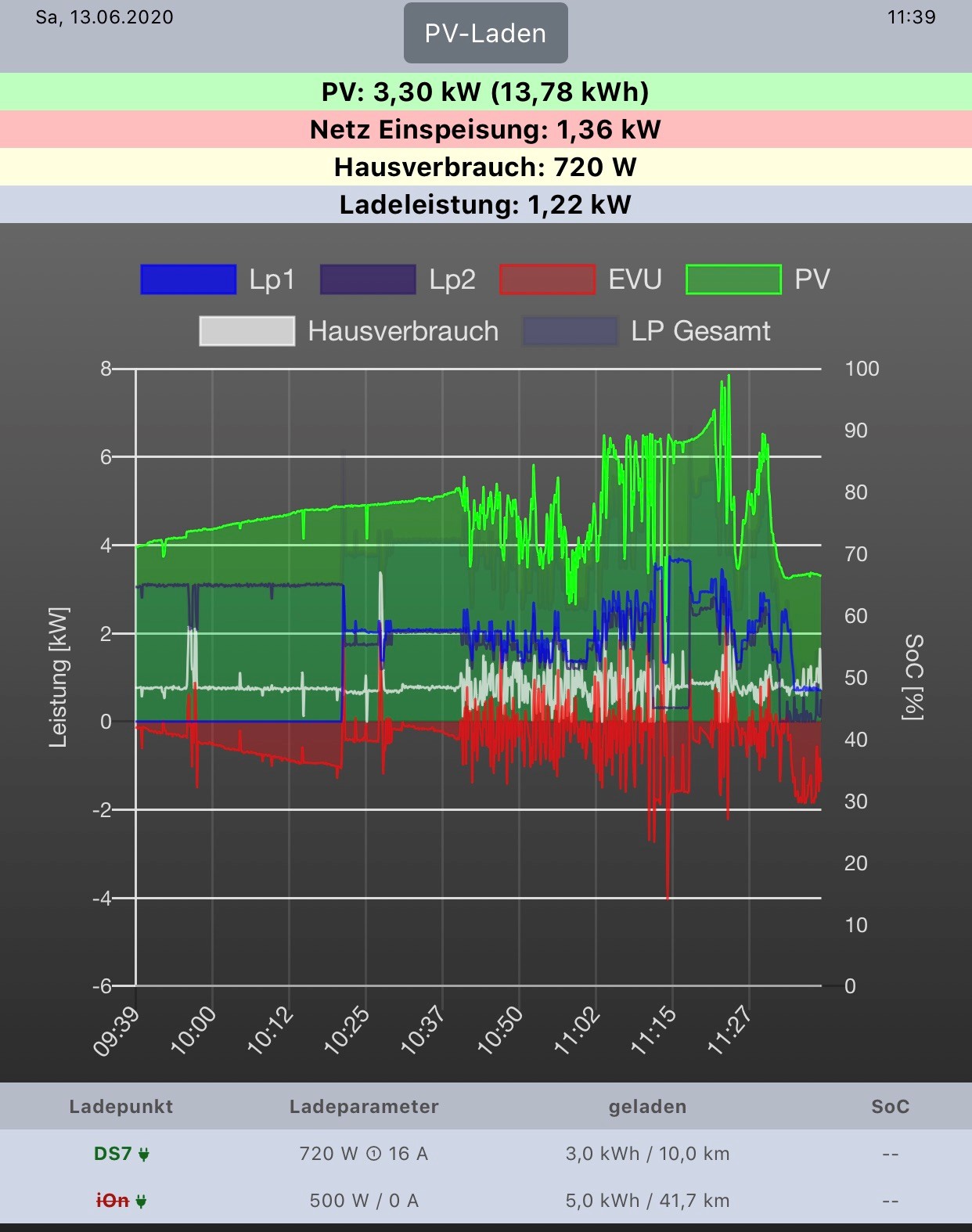

Re: Rückmeldung 1.8.000 Stable RC
Verfasst: Sa Jun 13, 2020 9:48 am
von onk2000@web.de
Hallo Kevon,
hab dir grad Debug geschickt.
Habe LP2 deaktiviert und dann das Kabel angesteckt. Schaltet immer wieder kurz an und wieder ab. Es hat sich eingetrübt, und da ich jetzt Kochen will, wollte ich nur noch einen LP aktiv haben.
Dass LP1 nur noch mit 720W lädt liegt am Ende des Ladevorganges. Die ganze Aktion war also unnötig, aber so haben wir wenigstens ein komisches Verhalten gefunden.
Verfasst: So Jun 14, 2020 8:05 pm
von Hetzi
openWBSupport hat geschrieben: Sa Jun 13, 2020 5:11 am Wenn PV als auch Speichermodul auf Fronius steht - bitte mal die aktuelle Nightly 1.8.002testen.
Der "Updatetag" wird wirre Werte Anzeigen, ab morgen sollte das dann gefixt sein. Lässt sich im Tagesgraph am einfachsten feststellen
Super danke, jetzt mit der 1.8.002Nightly haben alle Stromleistungsdaten auch eine jeweilige Tagessummenleistung in Klammern mit dabei und die Werte sind auch korrekt. Im Tagesgraph sind auch die früheren komischen "Spitzen" weg und alles sieht auch da perfekt aus.
Das andere Problem der "verschlucken" 10 Minuten habe ich auch weiter beobachtet, und es ist ein Dauerproblem in der graphischen Leistungsanzeige. Immer so ca. 15min vorm linken Ende der Anzeige fehlen ca. 10min in der Darstellung. Bei der Ansicht von 21:34 ist das fehlende Stück bei ca. 19:50. Bei der Ansicht von 21:47 dann das fehlende Stück bei ca. 20:05. Bei der unregelmäßigen Kurve wie hier ist das nicht offensichtlich auffällig, sondern man muss schon genau hinsehen. Bei einer schönen Sonnentags-Verlaufskurve sieht man dann dort einen eindeutigen Sprung der Kurve. Es ist auch bei allen Themes mit der Leistungskurve in gleicher Weise vorhanden.
Verfasst: Mo Jun 15, 2020 4:49 am
von openWB
Um das Problem einzugrenzen bitte mal unter Einstellungen -> Verschiedenes -> ganz unten das Zeitintervall von 120 auf 90 Minuten setzen.
Ist das Problem dann weg?
Passiert das generell bei Seitenaufruf oder wenn das Fenster länger inaktiv ist?
