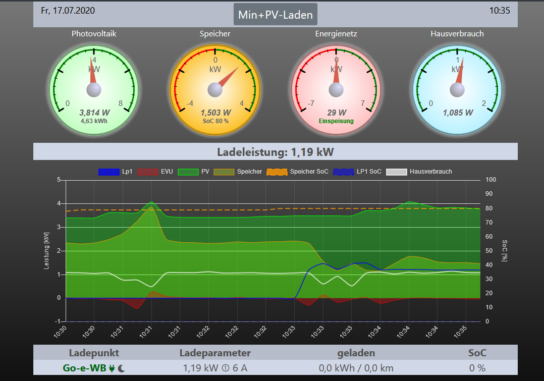

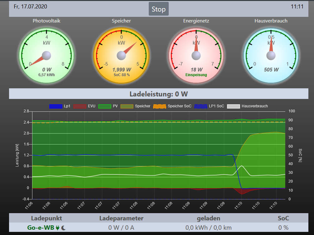

Nein, es liegt nicht am UVO-Server. Bei mir funktioniert es in der App.
Laden geht nur im Sofortmodus. Beim Laden mit PV, oder min.+PV zeigt nur die Grafik an, dass geladen wird, das Auto bringt aber über die App eine Fehlermeldung dass nicht geladen wird.
Folgende Meldung erhalte ich da: [Alarm] Connected, but not charging (Possible reasons: blackout, payment incompletion, charging stop button enabled)
Der Stop-Drücker wurde aber garantiert nicht betätigt.
Vermutlich funktioniert die Abfrage im UVO-Portal nicht korrekt. Bei mir wird ja auch der SoC des Fahrzeugs nicht abgefragt/angezeigt.
Martin
Martin

Daniel, das ist kein Problem welches von der Wallbox aus geht, sondern das liegt an der Software vom E-Niro
