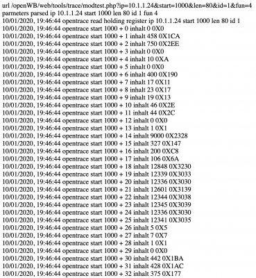

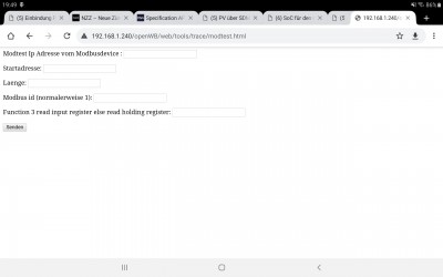

Du müsstest mal kurz am Heizstab abfragen
1) modbus einschaltet am Heistab und zwar nach Anleitung hier 2) mit dem folgenden Form den Heizstab abfragen (deine openwb ip adresse nehmen) Ipadresse vom Heizstab angeben
Startadresse 1000
Laenge 30
Modbusid 1
Funktion 3 und 4 probieren und Printscreen machen
Mit dieser Funktion wird der Heizstab über Modbus abgefragt.

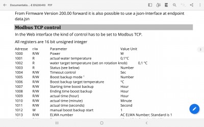

Dann müsste ich noch wissen welche Temperatur du dem Heizstab eingestellt hast, da die Modbusadressen
unter Umstände ums 1 verschoben ist (sollte bei 1002 nach Beschreibung sein, könnte aber auch 1001/1003 sein. Printscreen hier posten (hat nach Beschreibung keine passwörter) oder mir mailen auf okaegi@pinball4you.ch
Danke Gruss Oliver

Danke, jetzt hab ich alles.
Grus Olivee
Grus Olivee

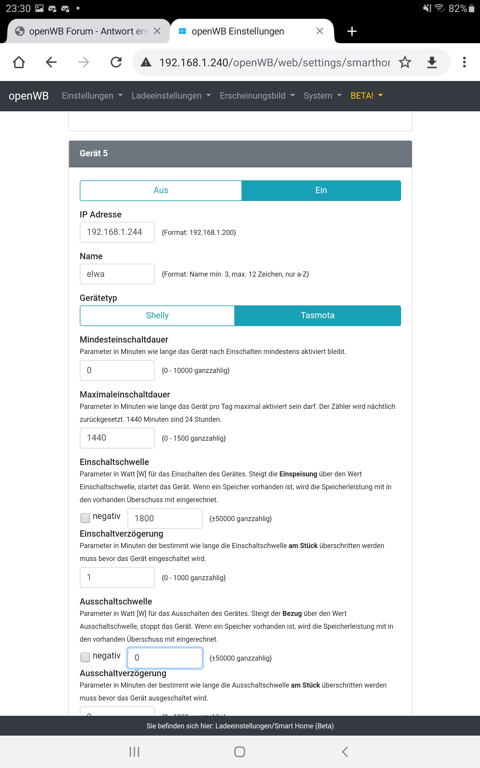

hallo zusammen,
Die Ansteuerung vom Elwa ist derweilen in der neusten nighly umgesetzt. Es fehlt noch eine Kleinigkeit im Frontend aber wir können gerne mit dem pilotieren Anfangen (bitte melden)
Ein paar Details zur Umsetzung.

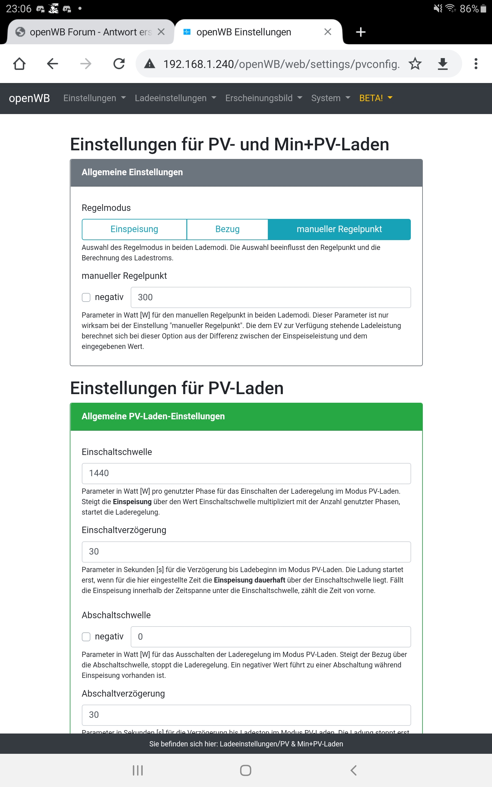

Prioritätensteuerung / ein paar Details:
1: Auto
2: Ac Elwa E
3: Speicher
A) Grundsätzlich kann so eine Priosteuerung wie folgt realisiert werden: Das heisst konkret (1 phasiges Auto): Wenn 30 Sekunden 1440 + 300 Watt anliegt, wird das Laden des Autos gestartet. Wenn
B) Wenn beim Speicher Ev Vorang eingestellt wird, kommt das Autoladen und auch die Smarthome steuerung von der Priorität vor dem Speicher. C) Elwa lässt sich dann hier einstellen Hier fehlt im Gui noch die möglichkeit Typ 'pyt' anzugeben.
Der Name muss Elwa sein.
Die Ipadresse ist die vom Elwa Heizstab.
Wenn der Elwa Heizstab aktiviert wird (dadurch das länger wie eine Minute 1800 Watt in die Batterie geladen oder eingespiesen wird), wird der Heizstab über Modbus angesteuert und jeder Überschuss an den Heizstab übermittelt, egal ob dieser weniger oder mehr wie 1800 Watt beträgt.
Sofern die Ausschaltbedingung erreicht wird, wird der Überschuss nicht mehr übermittelt.
Der Heizstab kennt zwei Heizmodi: Solar und Warmwassersicherstellung (nach Uhrzeit).
Sofern openwb erkennt, dass der Heizstab im Warmwassersicherstellungsmodus ist, wird der Ueberschuss nicht mehr übertragen.
1: Auto
2: Ac Elwa E
3: Speicher

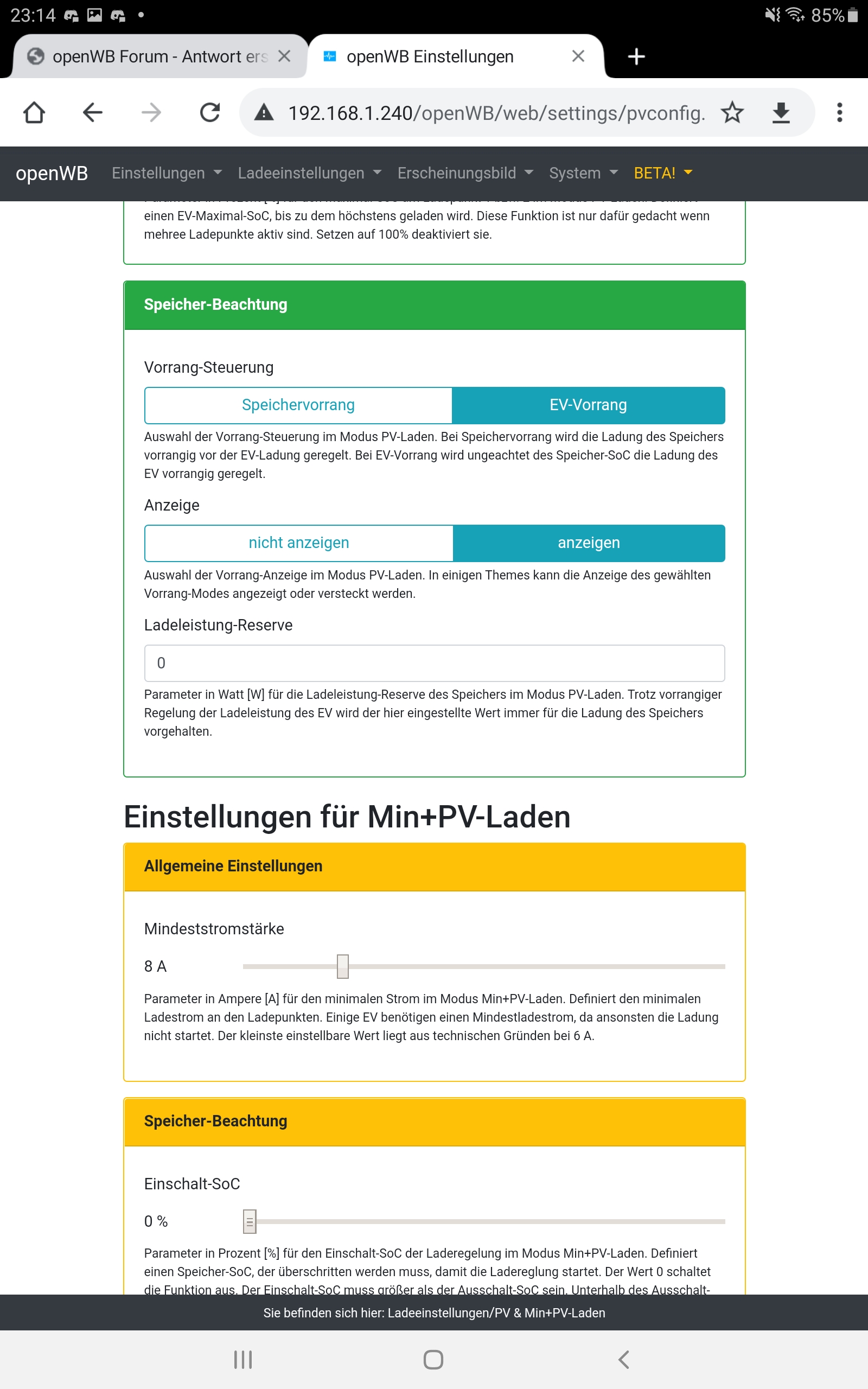

Re: Einbindung PV-Thermie
Super, das ging ja schnell!
Vielen Dank für die Umsetzung, ich werde bei nächster Gelegenheit testen!
Ein Wort noch zur Priorisierung: meiner Ansicht nach wäre
1. Auto
2. Stromspeicher (Hausakku)
3. Wärmespeicher (ELWA)
fast sinnvoller, weil die Einsparung durch Strom-Eigenverbrauch höher sind als durch Wärme-Eigenverbrauch (1kWh Strom kostet mehr als 1kWh Wärme). D.h. erst wenn Hausakku voll und tatsächlich eingespeist wird, Wärmespeicher mit Überschuss füllen.
Falls wirklich jmd zuerst den ELWA ansteuern will kann man das ja vll auch als Option setzen, sodass der Nutzer die Prio selbst einstellen kann (Ähnlich wie bei Auto Vorrang oder als Liste mit Nummern 1-2-3), oder Vorgabe einer Fixleistung die bei Überschreitung eines Mindestüberschusses dauerhauft gefahren wird.
1. Auto
Ja ich schließe mich an, auch wenn ich vorher eine andere Priorität gesehen hätte. Die neue Priorität klingt überzeugend. So macht der E3DC das schon von Werk. Erst Auto per Openwb, wenn nicht Speicher füllen, wenn voll oder der Strom mehr als 3kw ist (der dc Wechselrichter am E3DC S10 kann nicht mehr), dann gehts in die AC Elwa.
1. Auto
Spitzen Arbeit trotzdem schon mal
1. Auto
