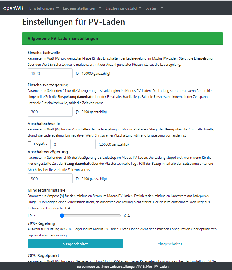

eGolfer hat geschrieben: Mi Aug 12, 2020 4:08 pm Hallo zusammen!
Ich bin neu hier, hab' auch später noch Fragen ;), möchte mich hier aber kurz einklinken:
ich habe im Juli meinen eGolf bekommen (Box war schon im Februar da) und bin auch über dieses Problem gestolpert. Die Ein- / Abschaltschwellen waren ziemlich optimistisch eingestellt, was an einem bewölkten Tag im Nur-PV-Modus zu häufigen Ladepausen geführt hat.
Nach einer Weile hat der eGolf sich geweigert weiter zu laden. Die aktive CP-Unterbrechung hat nicht geholfen. Auf- Abschließen und ausstecken waren nötig, um den eGolf wieder zur Ladung zu bewegen.
Meine Lösung habe ich hier gefunden:
viewtopic.php?f=9&t=1256&p=11134#p11134
Bei mir funktioniert es jetzt mit den dort genannten Werten:
- Einschaltschwelle: 1320
- Einschaltverzögerung: 300
- Abschaltverzögerung: 300
- Mindeststromstärke: 6A
Die installierte PV hat übrigens 6,72 kWp.
LG
Holger

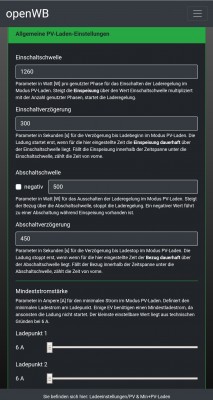

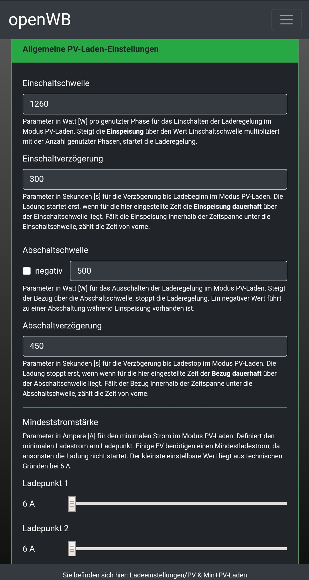

Könntest Du mir auch die verbleibenden Schwellwerte nennen? Ich hatte gestern wieder nen Abbruch. Soweit ich es im Tagesgraph sehe, hat er auf 1p angefangen, dann irgendwann 3p, nach ca. 1,5h anscheinend auf 1p zurückgeschaltet und dabei nicht wieder aufgewacht. Ich fahre derzeit:

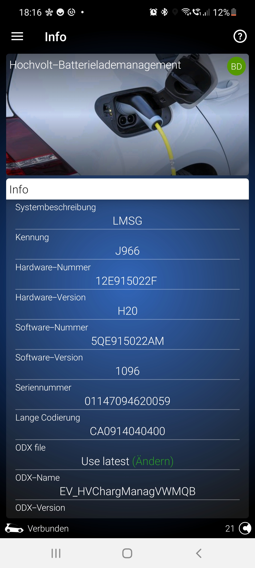

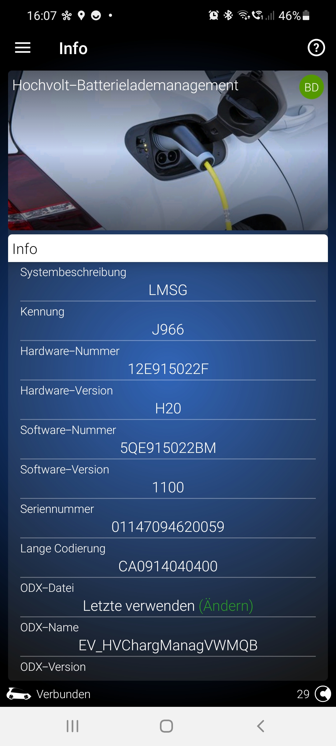

Hallo zusammen, es könnte erfreuliche Neuigkeiten geben auf der Front der unzuverlässigen PV-Ladung bei unserem eGolf Bj. 12/2019. Im Zuge der Rückrufaktion der HV-Batterieabdichtung habe ich das Ladeport-Steuergerät mit einer neueren Software flashen lassen und nach nun 3 Tagen Test gibt es keine Abbrüche mehr. Ich werde noch weitere Wochen beobachten müssen, aber aktuell bin ich sehr guter Dinge. Anbei die alte/neue Softwareversion.
Bucky
Neue Softwareversion
Software alt mit regelmäßigen Abbrüche und Kommunikationsfehlern im Fehlerspeicher
