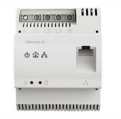

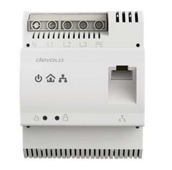

Re: WLAN Einrichtung
Die DLAN Adapter gibt es auch in Hutschienenbauform.
Installation in der openWB muss dann allerdings ein Elektriker vornehmen.
Danke für die Info, klar würde ich das vom Elektriker machen lassen. Ich habe ein wenig im Internet gestöbert und die Hutschienen-Geräte, die ich gefunden habe sind alle recht breit - ich denke, so was bringe ich in der OWB2 Standard+ gar nicht mehr unter.openWBSupport hat geschrieben: Mo Aug 31, 2020 6:35 am Die DLAN Adapter gibt es auch in Hutschienenbauform.
Lg, Edmund
openWB-2 Standard+ | Fronius Hybrid 4.0-3-s | Fronius Smartmeter | Speicher BYD HV 9 kWh | Hyundai Kona EV 64 kWh
