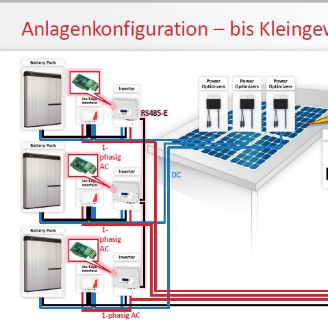

StorEdge brauchst du wohl auch.
HD Wave war wohl der Name von den neuen.
Ne Kabel keine Ahnung, aber bei 20A (230V*20A=4,6kW) wird es auf keinen Fall 1,5qmm sein.

Wenn man im SolarEdge Designer kein Ersatzstrom angibt schlägt er nur den SE5000H + LG RESU 10H vor.... aber da ist kein Gerät dazwischen genannt.... das wäre dann ja die kostengünstigste Lösung, wobei mir noch nicht klar ist, ob das ohne "Schnittstelle" gehen kann.... RWS ist wieder die Ersatzversorgung die ich eigentlich nicht brauche.

Da siehst du 3 * SE5000H und das sie alle je einen StorEdge brauchen.

Ok, danke... dann kann man auch gleich die StorEdge Version nehmen kommt dann vom Geld wieder aufs gleiche raus... :) Ich rechne mal anhand Deiner Werte den Speicher....
