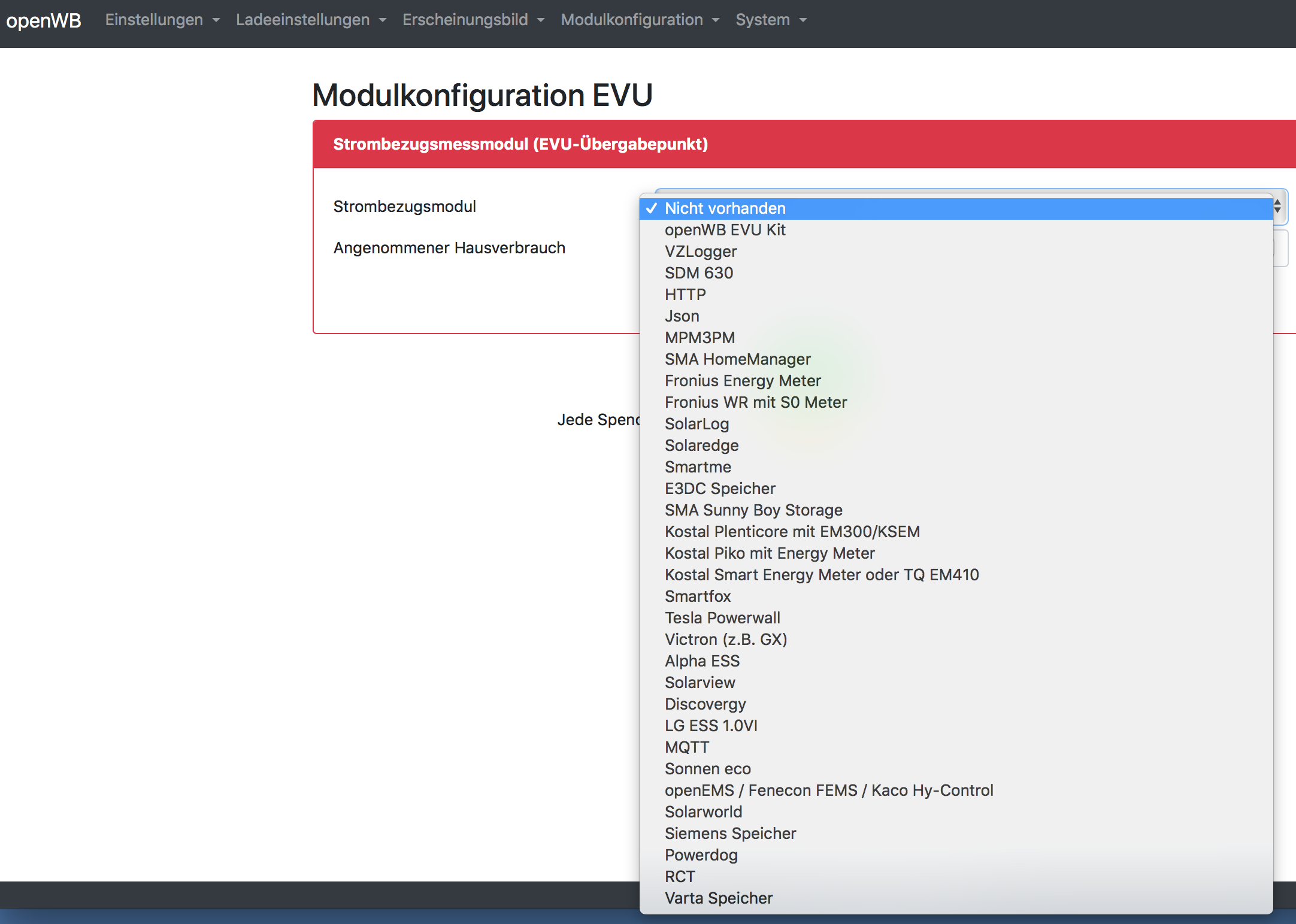

habe auf installierte Version: 1.8.418Nightly (2020-11-23 14:36:00 +0100 [791354d4] ) upgedatet
In der Modulkonfiguration unter Batteriespeicher finde ich Sungrow Hybrid.
Aber unter Modulkonfiguration EVU nicht, siehe Foto:

Sorry, hing noch. Nochmal Update klicken :)

Super....bei EVU und Batteriespeicher finde ich jetzt Sungrow
aber bei Batteriespeicher steht ein Hinweis:
Es muss Sungrow als PV und EVU Modul gewählt werden.
Und da finde keine Sungrow.....
...ob es wichtig oder nötig ist weiss ich nicht..... :roll:

Ist es, bitte Update machen, ist dann auswählbar.

Sehr schön, habe auf Version: 1.9.000RC Upgedatet.
Jetzt ist alles schick... :D
