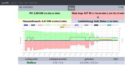

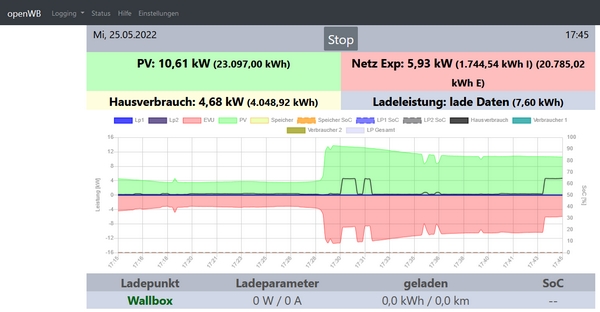

So sieht es in openWB aus, die Ladeleistung wird quasi als Hausverbrauch und nicht als LP1 dargestellt. Was ist da falsch eingestellt?

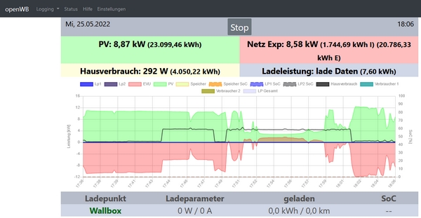

Was auch nicht funktioniert, ist das PV-Überschussladen. Hier gut zu erkennen:

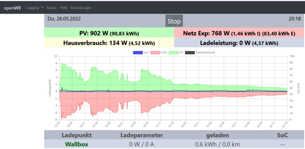

Und zu guter Letzt bricht dann auch noch der Ladevorgang ab:

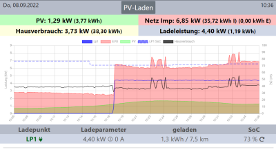

Ich habe dann die 1 eingestellt und jetzt sehe ich auch nur noch wenige farbige Anzeigen:
Auch der LP1 hat sich jetzt beim Laden als blaue Line nach oben abgesetzt.
Wie geht das mit dem Überschussladen?
Ich habe weiter oben im Post von pRoFeX gesehen, dass die blaue Linie dem PV-Überschuss gefolgt ist, so möchte ich das auch haben.
