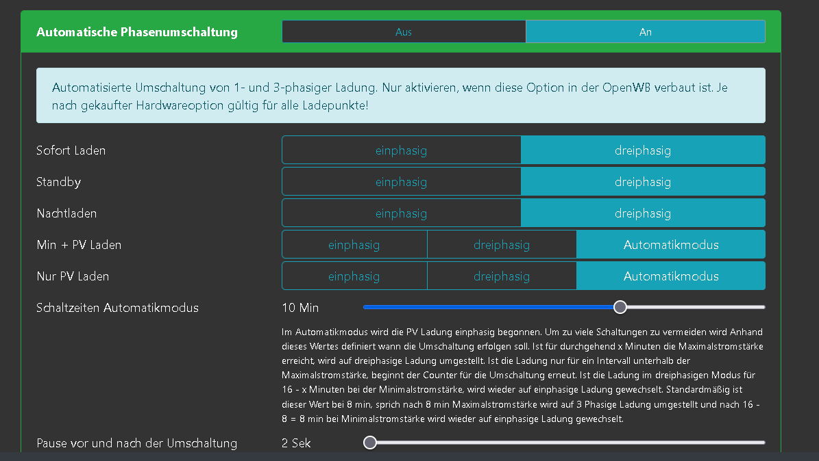

den Thread hole ich mal hervor. Habe eine openWB series 2 standard+ mit 1/3 Phasenumschaltung (da wir einen ID4 haben) mit aktueller Stable Software. Meine Schwester hat eine Zoe. Da sie natürlich zu Besuch kommt, lädt sie bei uns. Bis dato habe ich es immer so gemacht, dass ich Phase 2+3 der openWB im Sicherungskasten ausgeschaltet habe (hatte den Elektriker gebeten, die Sicherung so einzubauen).
Meine Frage bezieht sich ausschließlich auf das Sofortladen, da ich weiß, dass die Phasenumschaltung den On Board Lader der Zoe oder ggf. die Wallbox beschädigen kann.
Für das 3-Phasige Laden per Sofortladen benötige ich ja sicher alle Drei Phasen (Sicherungen) eingeschaltet (sorry, Elektriker DAU)? Wenn ich die Zoe ausschließlich Dreiphasig mit 16A lade bzw. laden möchte, kann es dann zu einer Beschädigung kommen? Im Sofortladen Modus gibt es ja keine Umschaltung. Mein Schwippschwager meinte zu mir, dass die Zoe am Besten mit 8A 3-phasig startet. Kann ich die Mindestlademenge beim Sofortladen irgendwo einstellen? Soweit ich mich erinnere, geht die Ladung bei eingestellten 3p/ 16A erst auf ca. 4.5kw und später auf 11kw hoch.
Meine Einstellung ist wie folgt:
Danke!
Danke!

Wenn du die Phasen nicht während einer laufenden Ladung umschaltest, ist es egal was und wieviel du der Zoe gibst.

Ok, danke. Blöde Frage: kann ich die Phasen 1+2 ausschalten und nur die 3. Phase ein? Aber er benötigt ja drei Phasen, um rechnerisch suf 11kw zu kommen (3* 16* 240).

hab ich noch nie gemacht, aber wird auch funktionieren, soviel Phasen umso mehr kW.

Nach Norm ist das aber ein 3er LS vor der openWB der gekoppelt ist.
Davon ab wäre es fatal Phase 1/2 wegzuschalten aber L3 zu belassen. Dann geht garnichts mehr.
