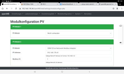

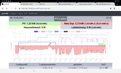

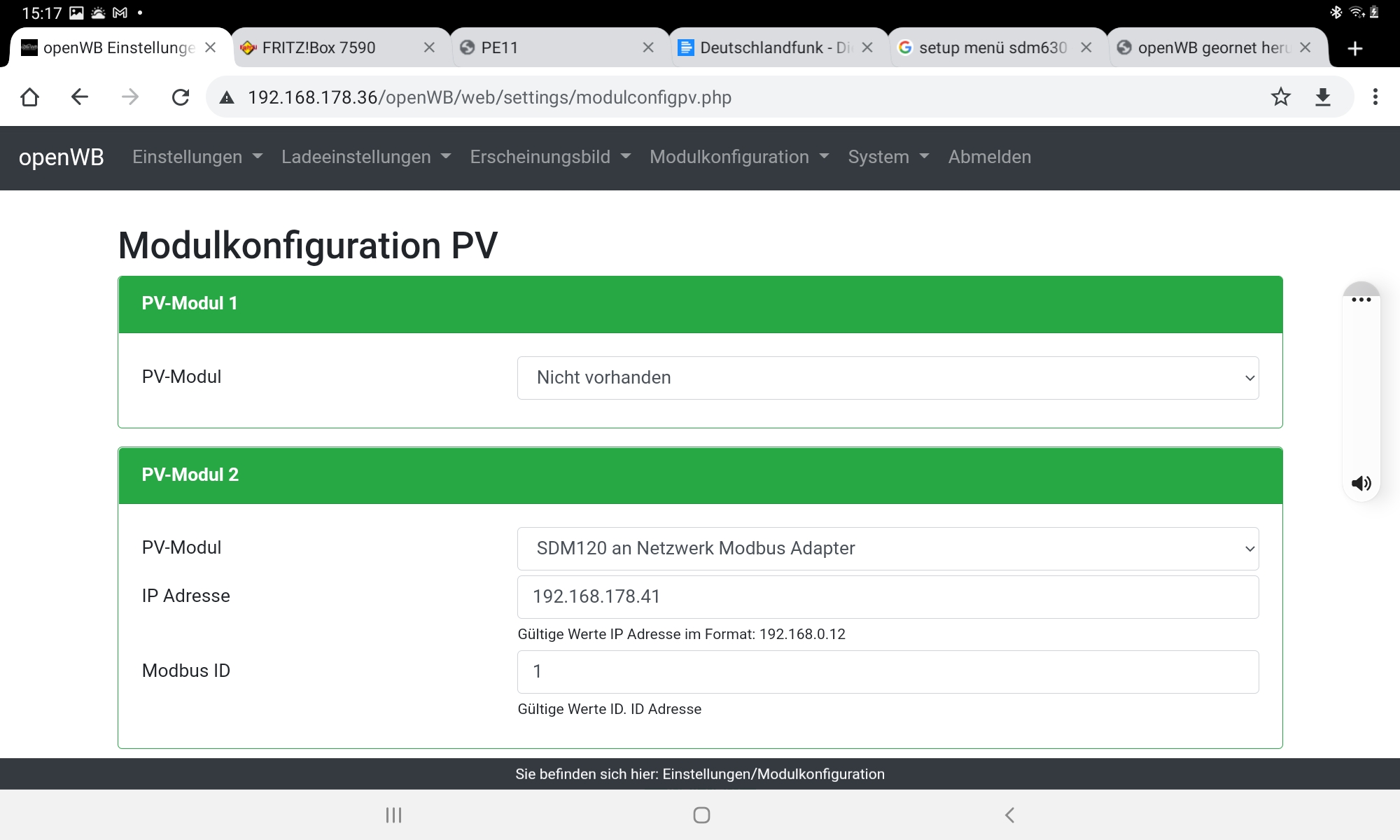

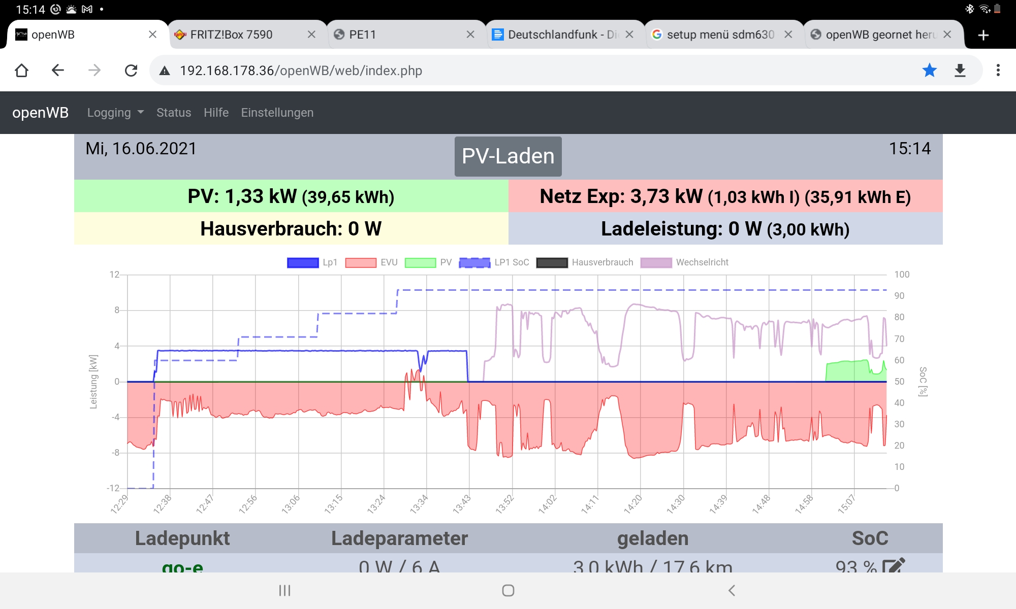

Hallo Mutsch, jetzt ist alles eingerichtet. Elektriker war da und SDM630 v2 zwischen WR und Haus eingebaut. SDM630 ist an der Stromleitung geklemmt weil andere berichtet haben dass der WR (Kaco) gestörte Werte liefert.
OpenWB EVU-Kit habe ich auch nicht -> das löse ich mit Powerfox/Optolink an EVU-Zähler.
Deshalb denke ich dass es immer noch richtig ist in diesem Thread.
SDM630 ist über ein PE11 im Heimnetz.
Openwb kann die Leistungswerte des Wechselrichters im Heimnetz lesen (aus dem Subnetz vom PE11 mit fester IP), allerdings geht das nur als "Test" Verbraucher in Smart Home 2.0, oder einphasig wenn ich es als PV-Modul 2 mit der Konfiguration von "SDM120 an Netzwerk Modul" einrichte.
Ich würde aber die Leistungswerte von allen drei Phasen gerne sehen
damit der Hausverbrauch dargestellt werden kann
(Momentan speist das Haus wie wild ein obwohl die PV nur rund ein drittel davon produziert;).
Es erschliesst sich für mich gerade nicht warum in openwb in Pv-Modulen der "SDM120 an Netzwerk Modbus Adapter" vorkonfiguriert ist, aber "SDM630 an Netzwerk Modbus Adapter" nicht. (mag ja mein Fall etwas besonders sein)
Was kann ich tun/ wie kann ich den Drehstromzähler als PV-Zähler konfigurieren? Ziel: Hausverbrauch darzustellen.
Wer hat einen Lösungsansatz? Danke.

Warum nutzt du nicht PV1 Modul SDM 630 für den WR?
Re: ?Poweropti von Powerfox zur günstigen Leistungsmessung
Weil ich es selsbtändig nicht gefunden habe! Danke für den Hinweis!
