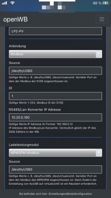

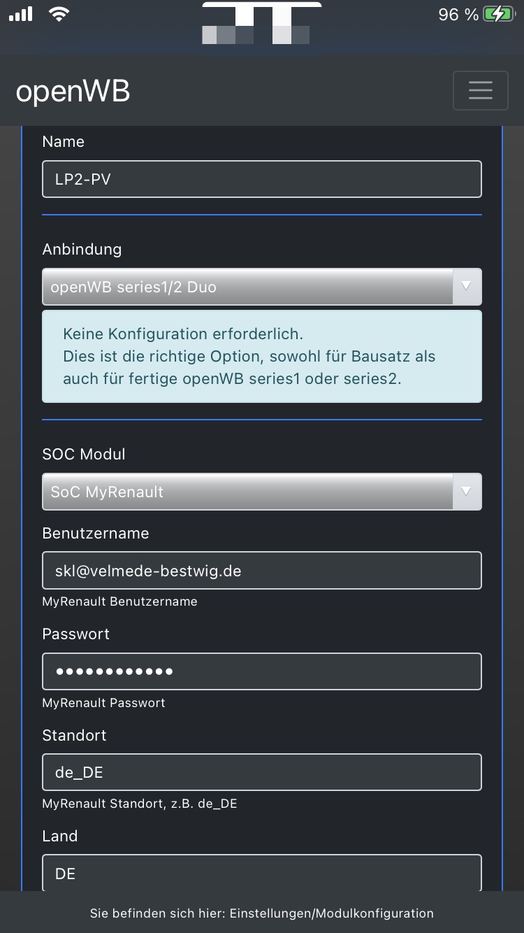

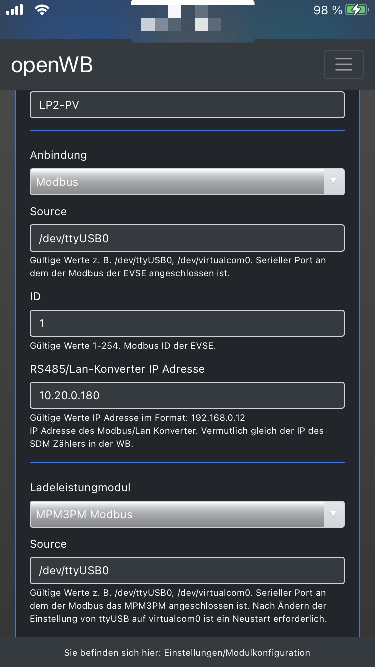

Mein Problem wurde vom Support behobenS_kl hat geschrieben: So Nov 29, 2020 8:39 pm Problem mit openWB Duo 1.9:
Kein Lademodus zu setzen , nach gestarteten laden wir in jeden Status der Box weiter geladen und keine Anzeige des Ladestatus. Vermutlich ein Config Problem :
So 29. Nov 21:31:44 CET 2020 AttributeError: 'NoneType' object has no attribute 'interCharTimeout' self.socket.interCharTimeout = self.inter_char_timeout File "/usr/local/lib/python2.7/dist-packages/pymodbus/client/sync.py", line 476, in connect if not self.connect(): File "/usr/local/lib/python2.7/dist-packages/pymodbus/client/sync.py", line 106, in execute return self.execute(request) File "/usr/local/lib/python2.7/dist-packages/pymodbus/client/common.py", line 125, in read_input_registers resp = client.read_input_registers(0x0002,4, unit=idadd) File "/var/www/html/openWB/modules/mpm3pmlls1/readmpm3pm.py", line 21, in Traceback (most recent call last):
Wie vermutet config problem etwas irreführend aus meiner Sicht ladepunkt 2 stand auf
openWB Series 1/2 Duo muss jedoch auf Modus mit USB0 und ID 106 gestellt werden gemäß ersten Bild. Danke an den Support.
