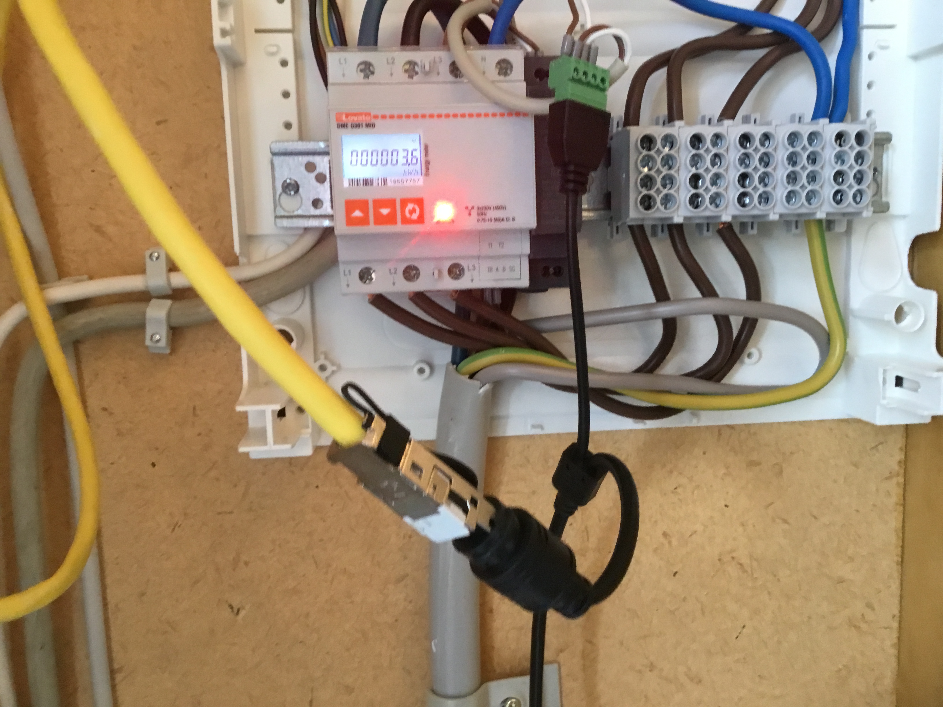

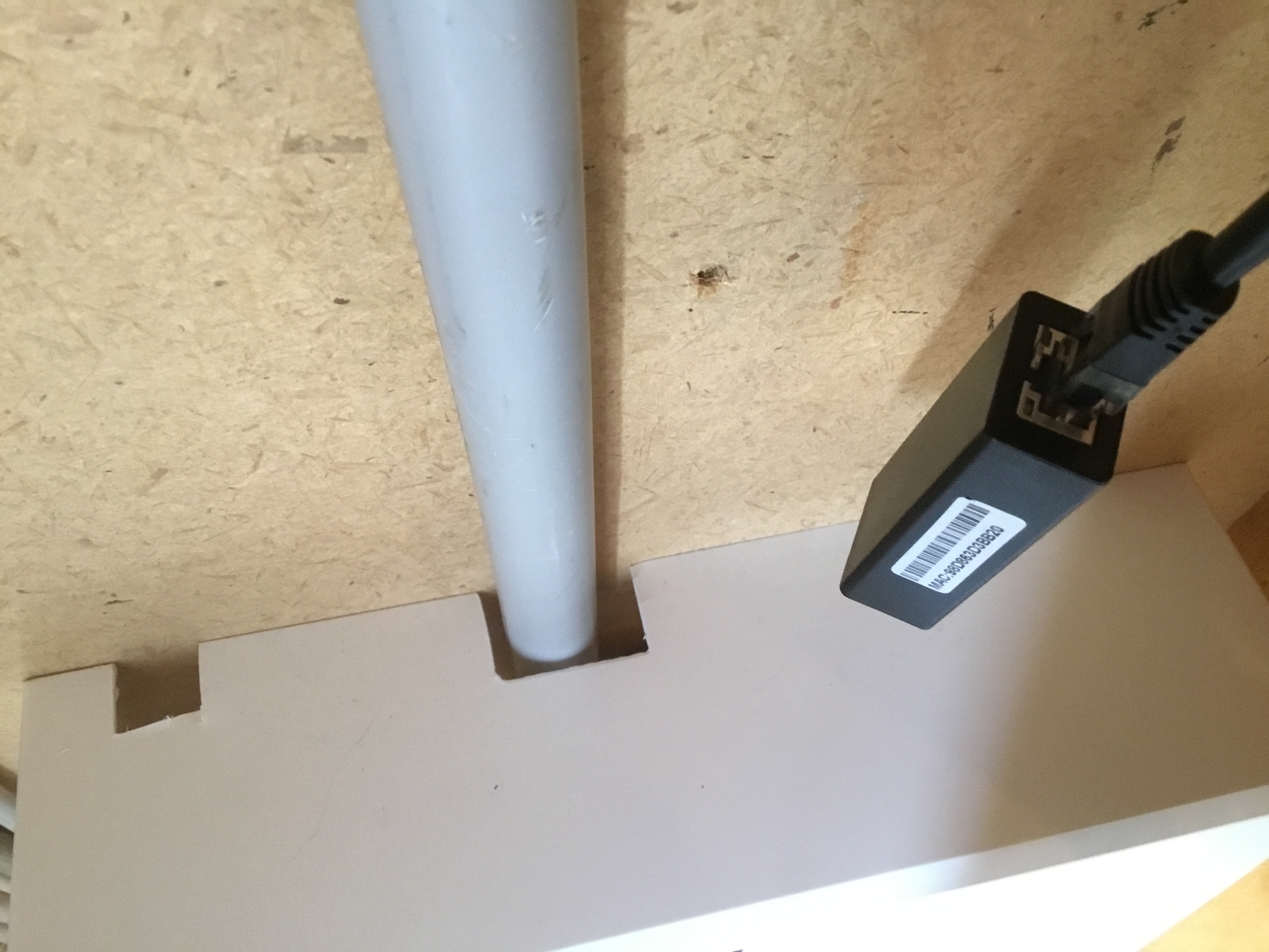

Das Netzteil vom Adapter (Bild 2 Links unten) hat Strom?
lacky
- Beiträge: 214
- Registriert: Fr Nov 01, 2019 7:30 pm
- Has thanked: 11 times
- Been thanked: 2 times
Re: EVU Kit
ich würde sagen, daß netzteil ist nicht am netz angeschlossen?!

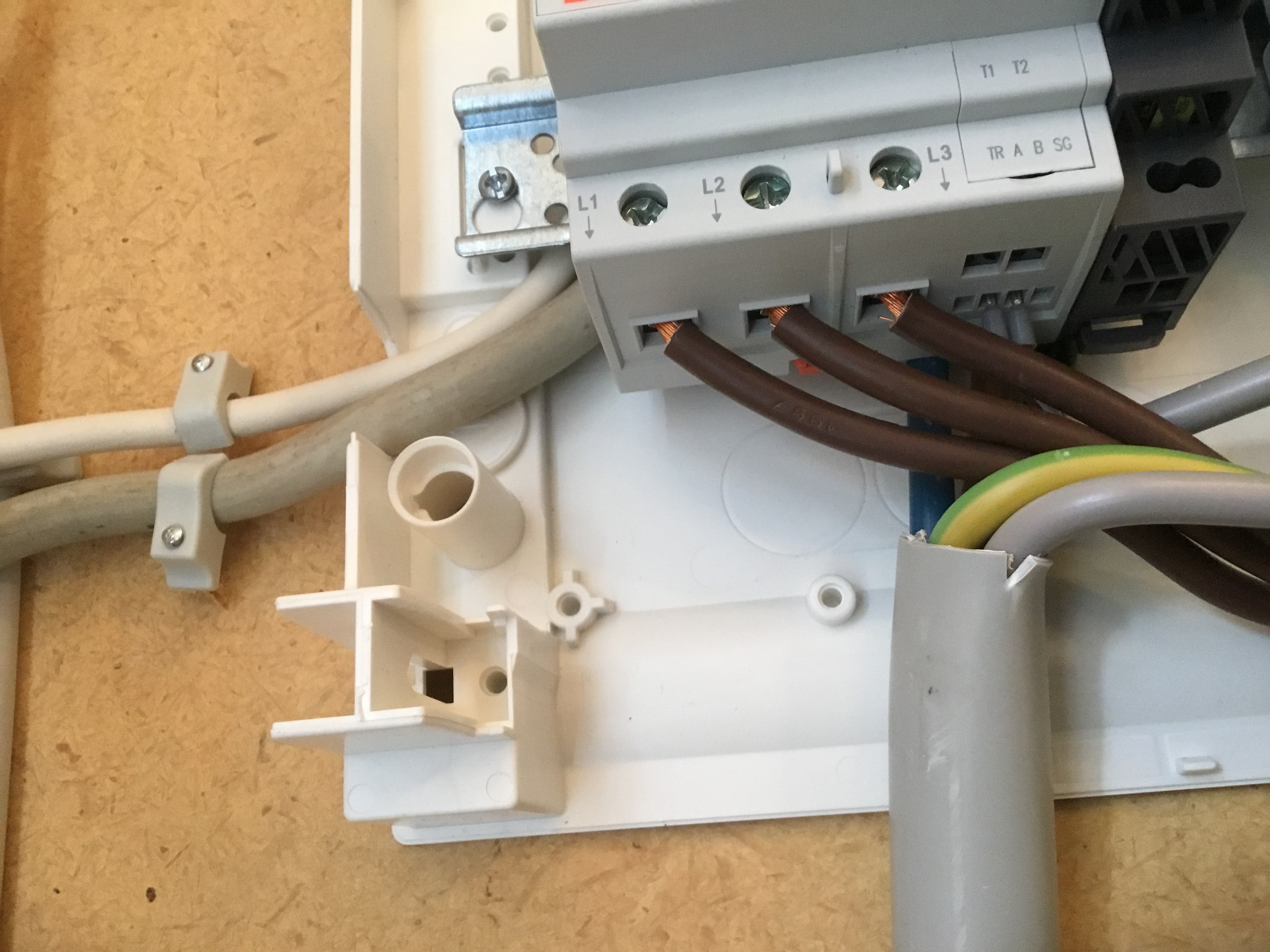

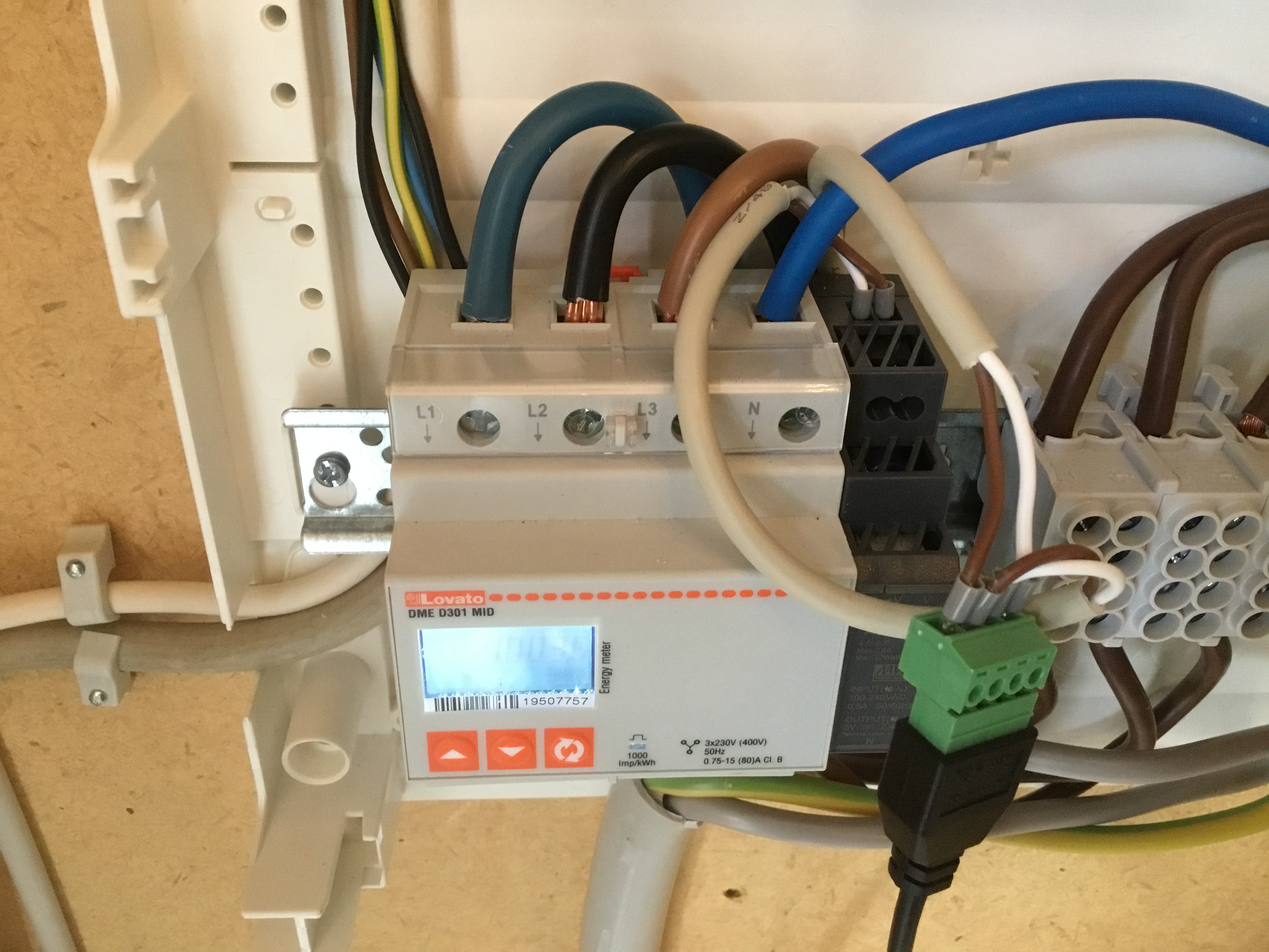

Re: EVU Kit
Bitte mal Bilder der Installation hier posten.
edit:
das netzteil hat keinen Strom. Unterseite rechts vom Zähler
edit:
