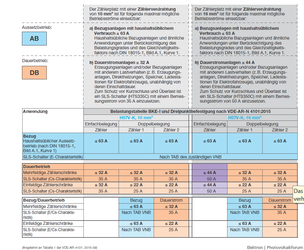

enerix Viersen hat geschrieben: Fr Jan 15, 2021 3:11 pm Darf ich nochmal darauf hinweisen, dass der Betrieb von sowohl PV als auch Ladestationen eine Hauptsicherung (SLS) von 35A erfordert?
Die 63A sind zwar schön aber leider nicht zugelassen.

Smove hat geschrieben: Fr Jan 15, 2021 3:37 pm
Warum kann hier nicht die Hauptsicherung auf 63 A ausgeführt sein, wie in vielen Häusern bei uns - verstehe ich nicht?
Aus dem gleichen Grund, weshalb man in der Stadt nicht 100km/h fahren darf: Die Regeln verbieten es.
In diesem Fall die VDE AR-N 4105.
Zählerverdrahtung 10qmm 35A / 16qmm 50A
Die 63A gelten nur für normalen Aussetzbetrieb. PV und Ladestation sind aber Dauerlasten.

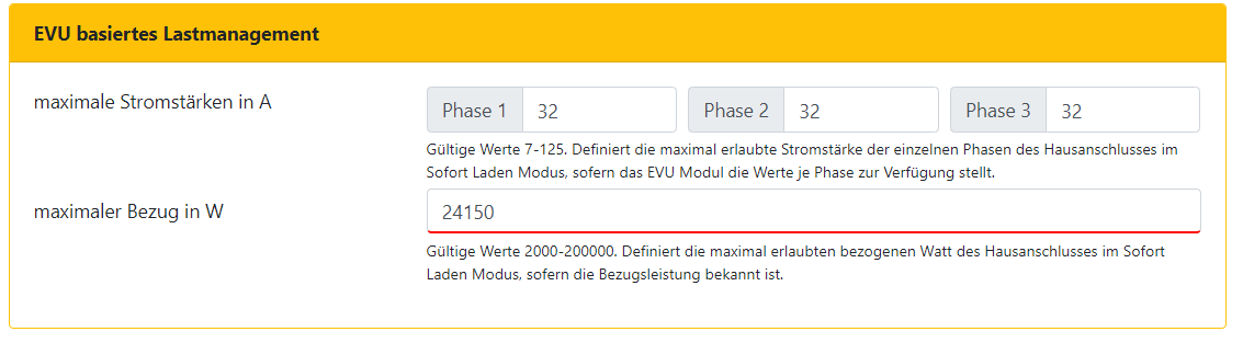

Hallo, ich interessiere mich auf für eine 2. OpenWB, wo in den Einstellungen stelle ich dann das Lastmanagement ein. Also auf eine Gesamtvariante von 11KW bzw. wenn ggf. beide mit jeweils 11KW genehmigt bekomme auf die jeweils 11KW Variante.

Ghostryder2000de hat geschrieben: Mo Jan 18, 2021 7:20 am Hallo, ich interessiere mich auf für eine 2. OpenWB, wo in den Einstellungen stelle ich dann das Lastmanagement ein. Also auf eine Gesamtvariante von 11KW bzw. wenn ggf. beide mit jeweils 11KW genehmigt bekomme auf die jeweils 11KW Variante.
Das geht in den Einstellungen, gleich auf der Hauptseite ganz unten, dort gibt es den Punkt 'Loadsharing'.
Die openWB kennt zwei Mechanismen:
EVU basiertes Lastmanagement: Überwacht den Hausanschluss um eine maximal eingestellte Gesamtleistung (kW) und Stromstärke pro Phase (A) nicht zu überschreiten. Z.b. durch andere parallele große Verbraucher.
Loadsharing: Erlaubt das Teilen einer maximal erlaubten Last, wie z.B. die 11kW, zwischen mehreren Ladepunkten.
Beide können sich auch sehr gut ergänzen.

Vielen Dank bei EVU z.B. steht bei mir folgendes bzw. ist das so korrekt bei einer 11 KW Einstellung:
Beiträge: 10049
Has thanked: 143 times
Been thanked: 346 times
Re: 2 OpenWBs mit Lastmanagement vom VNB absegnen lassen
Das hat mit der Ladeleistung wenig zu tun.
Wenn dein Hausanschluss das so hergibt stimmt die Einstellung.
Üblich sind hier z.B. 35A bzw 24000 Watt in einem EFH.
Kann aber auch mehr sein.

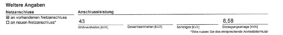

Danke im Antrag hat der Elektriker das angegeben siehe Screen kann dann 43 eingetragen werden?
