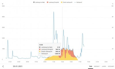

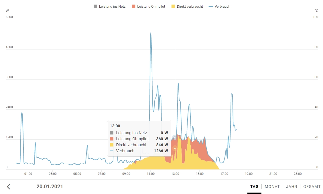

Das Problem ist, dass der Ohmpilot alles wegnimmt, sobald Überschuss da ist - der springt quasi das sofort rein und ich kann in den Einstellungen des Ohmpiloten und des Fronius WR auch nicht einstellen, dass der Ohmpilot erst ab 2000 W Überschuss einschalten soll. Daher ist meine Angst, dass der Ohmpilot immer vor der Wallbox dran ist - er nimmt den Überschuss, sobald 10 W übrig sind. Im angehängten Bild hat die PV-Anlage zum markierten Zeitpunkt 1266 W produziert, das Haus 846 W verbraucht und der somit hat der Ohmpilot noch 360 W genommen - vollautomatisch - und ich kann dem Ohmpilot auch nicht sagen, dass er es anders machen soll.
vg Josef

Das Problem sehe ich. Das kannst du aus meiner Sicht nur lösen wenn openWB den Heizstab der am Ohmpilot hängt direkt steuert, da dann die gesamte Überschuss Verwaltung über openwb läuft. Ohmpilot verhält sich hier wie Elwa ("ich nehme den Überschuss und verheize ihn").
Aber: Elwa wird direkt aus Openwb angesteuert und kann durch openWB ausgeschaltet werden, wenn ein Auto lädt.
Was für Heizstäbe sind den am Ohmpilot angeschlossen ?
