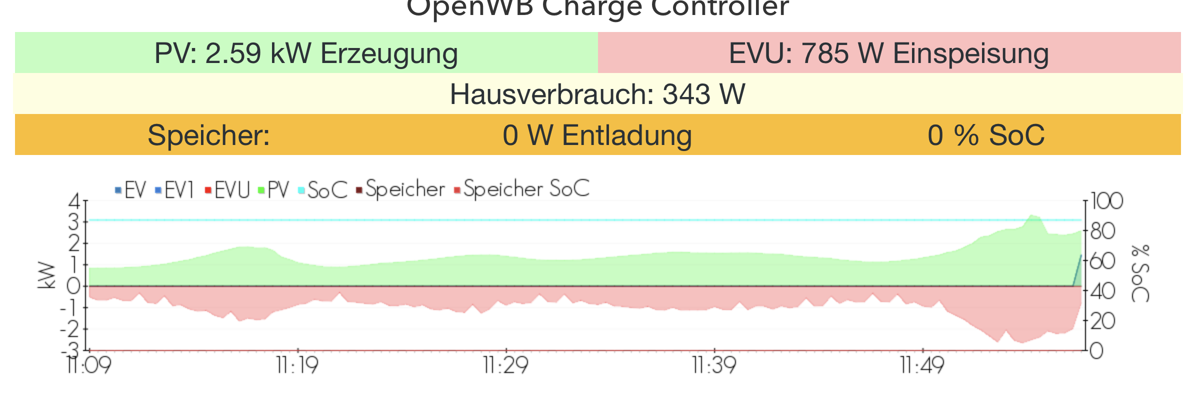

Ich glaube die Zählrichtung des PV-Zählers ist falsch.
Kann man das in OpenWb anpassen? Ich möchte den Zähler selbst (SDM120) ungern drehen, da ich auch die Zählerwerte monatlich mitschreibe.

Der Tagesgraph zeigt bei dir dann vermutlich auch 0 an, oder?

Hm, welches Modul nutzt du für die Auslesung der PV?

SDM630Modbus.
Da der WR nur einphasig einspeist ist real einen SDM120 verbaut
Den hatte ich letztes Jahr in der Testphase extra nachgerüstet, da vorher nur ein S0-Zähler eingebaut war.
OpenWb war für einige Monate aus meiner Wallbox ausgezogen. Jetzt beim Wiedereinzug mit aktueller Software dann das Bild.

bitte mal nen update auf die aktuelle Nightly machen. gehts nun?

Das sieht gut aus.
Dann brauche ich den PV-Zähler nicht drehen?
