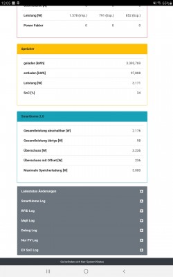

hier mal die zweiten Testergebnisse (bitte neuste nighlty installieren):
Auf der Statusseite hat es einen neuen smarthome 2.0 Bereich
Ich habe meinen Heizstab so eingestellt, das er erst aktiviert wird wenn der Speicher zu 95 % geladen ist und der Überschuss > 2000 Watt ist, oder wenn der Überschuss mit Offset (= Überschuss - maximal Speicherladung) > 2000 ist.
Genau diese Zahlen werden nun auf der Statusseite angezeigt.

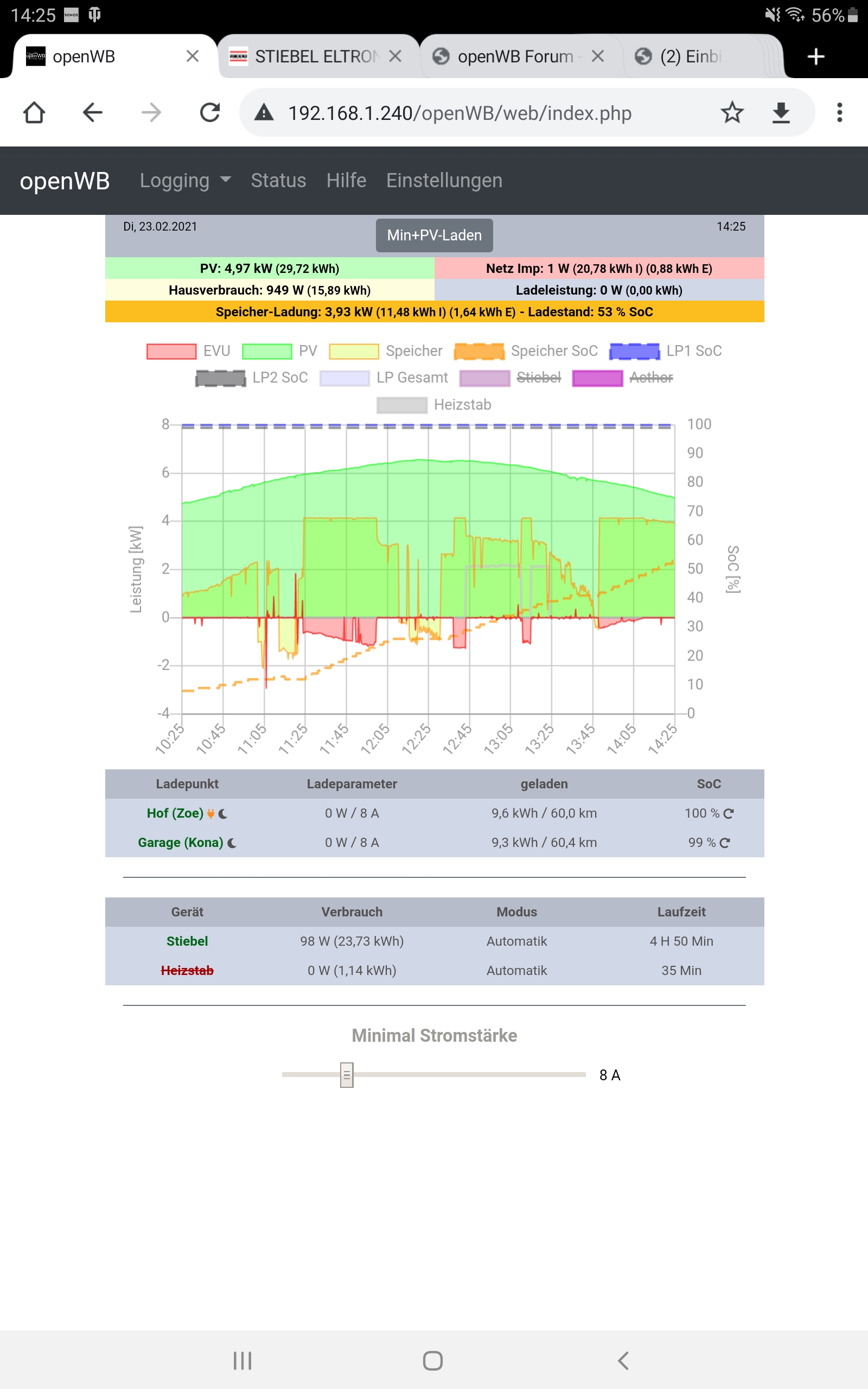

Hier ein Tagesverlauf
Um 12:45 war der Überschuss mit Offset grösser als die 2000 Watt, und der Heizstab sprang an. Der Speicher hat dann sein übriges getan und den restlichen Überschuss genommen.
