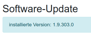

Unter Einstellungen / System / Update findest Du die SW Version. Ich vermute mal, dass Du auch diese hast (ich habe schon länger nicht mehr aktualisiert). Ansonsten müsstest Du diese Version posten. Das Datum hilft nicht:
Bildschirmfoto vom 2024-01-03 19-03-30.png (11.79 KiB) 3089 mal betrachtet

von NoPlanetB
HansF, du hast es vermutlich inzwischen selbst kombiniert, aber falls nicht: du hast openWB 2.0, ruffieuxh und ich sind noch auf 1.9. In 2.0 ist evcc noch nicht verfügbar. Ist wohl in Arbeit, siehe separater Thread. Bliebe für dich aktuell also Tronity.
