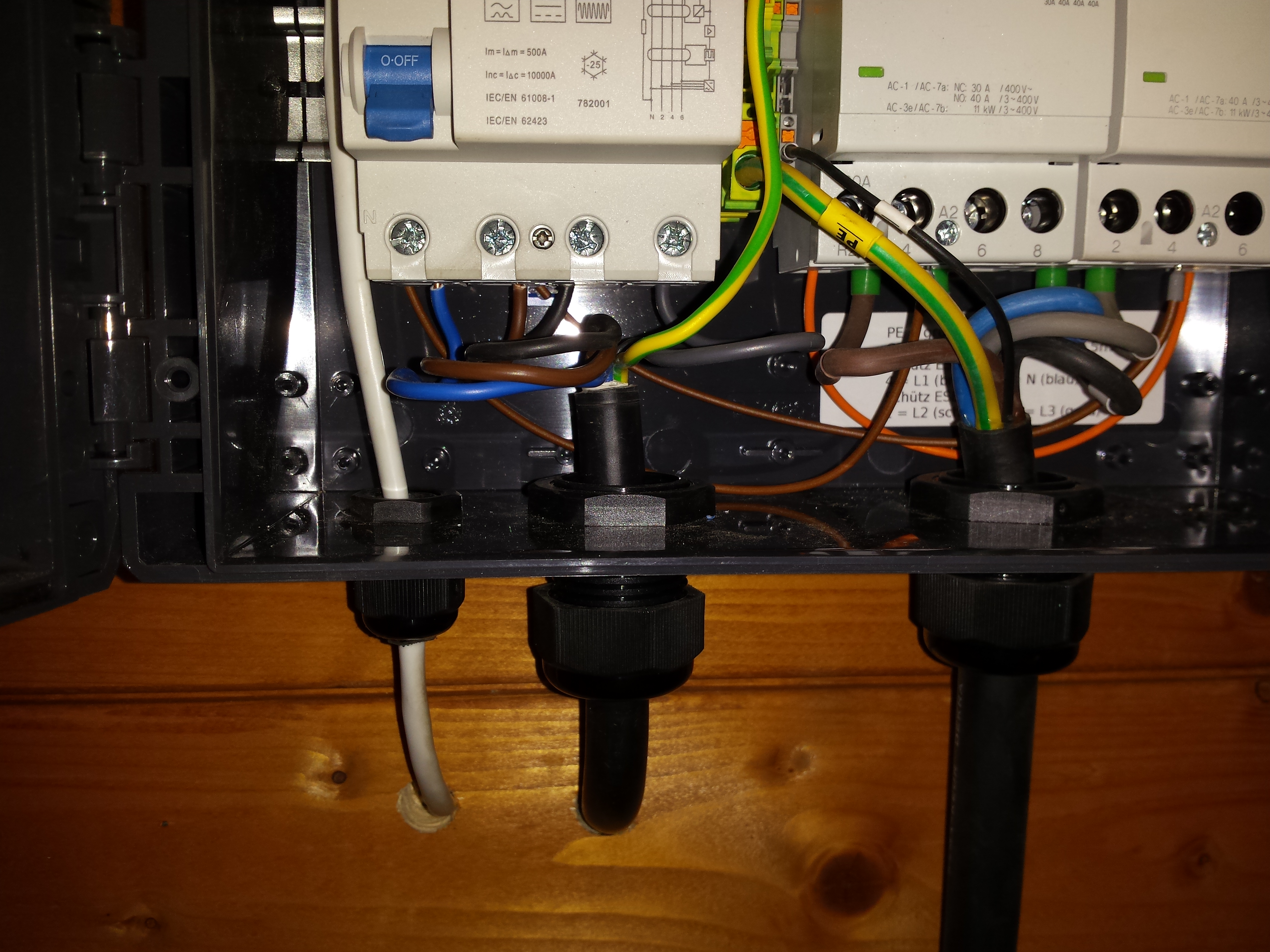

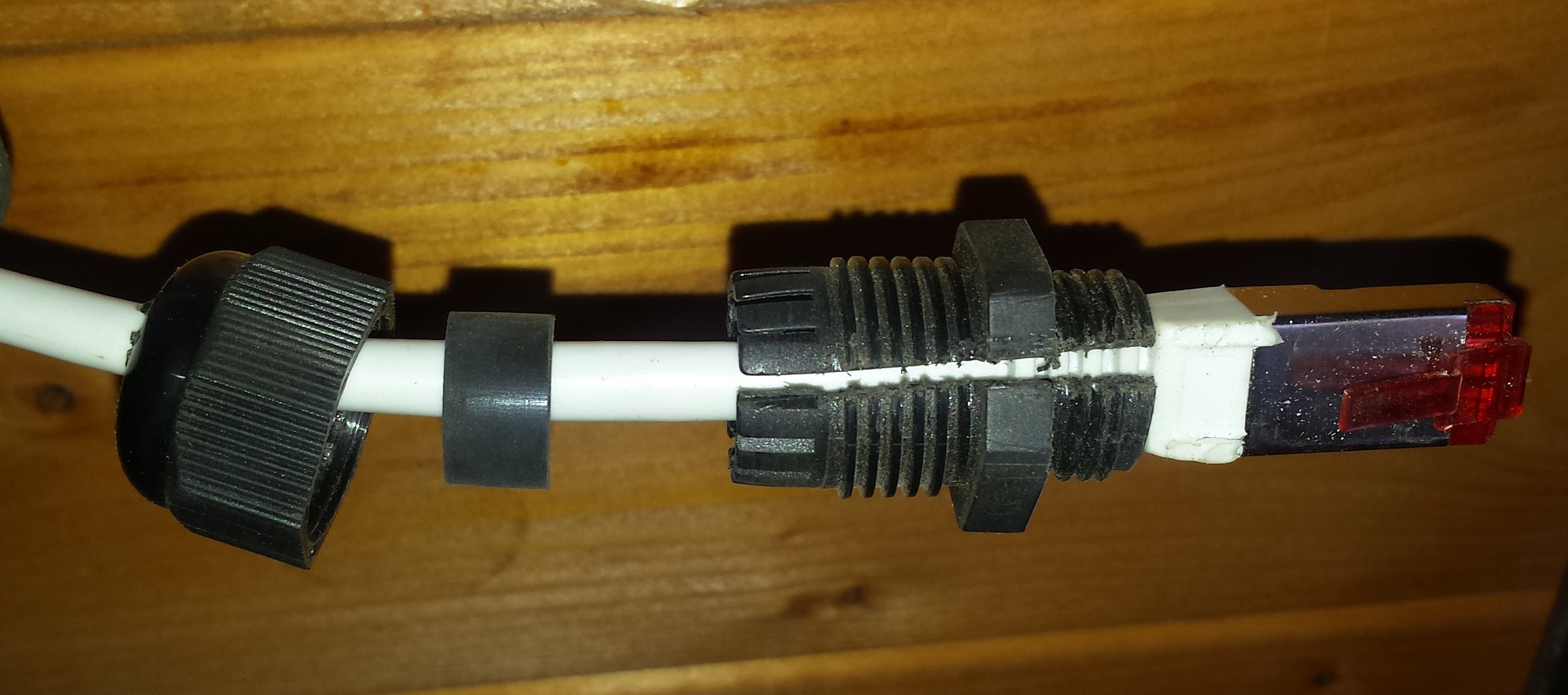

Hier meine Lösung/Frickelei mit der LAN-Verkabelung, M16 Verschraubung geschlitzt. Die Dichtigkeit ist damit natürlich nicht mehr gewährleistet

Trotzdem würde ich die Dichtigkeit der Wallbox nicht gefährden wollen und der Aufwand, der da getrieben wird, um das Kabel durch das Loch zu bekommen ist obendrein viel höher.
In der Box liegt alles offen, nichts ist vergossen. Reicht schon, wenn da normale Feuchtigkeit eindringt (rede jetzt nicht von Wasserorgien).
