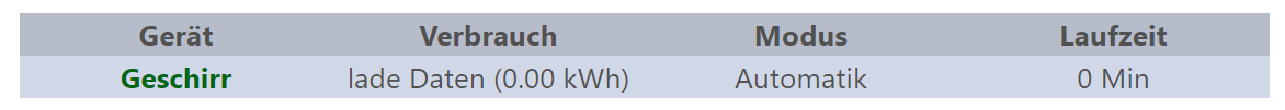

Ich erhalte noch folgende Fehlermeldung von SmartHome2:
2021-02-12 10:59:49: Conditions (1) Geschirr Fehlermeldung: '1relais'
2021-02-12 10:59:49: Device tasmota1Geschirr Fehlermeldung: [Errno 2] No such file or directory: '/var/www/html/openWB/ramdisk/smarthome_device_ret1'
KeyError: 'Voltage'
if ( int(answer['StatusSNS']['ENERGY']['Voltage']) > 50 ):
File "/var/www/html/openWB/modules/smarthome/tasmota/watt.py", line 19, in <module>
2021-02-12 10:59:49: Config reRead
Dazu scheint die Leistung nicht ausgelesen zu werden; auf der Übersichtsseite siehts so aus:
2021-02-12 15_20_52-Window.png (10.11 KiB) 571 mal betrachtet
1.9.101 (2021-02-11 12:18:26 +0100 [a086ef87]
