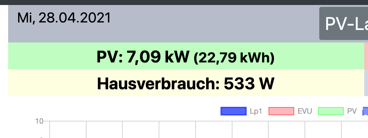

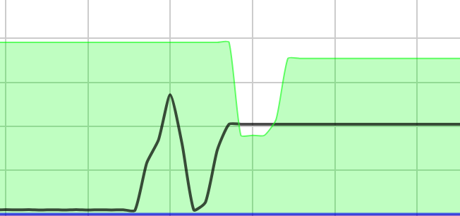

evchab
Beiträge: 285
Re: Einbindung Huawei Wechselrichter
Beitrag von evchab »
jetzt noch mal überprüft - der Wert ändert sich doch
ich konnte das auch gerade live verfolgen - Wolke - PV Leistung ging auf 3kW - und dann wieder hoch

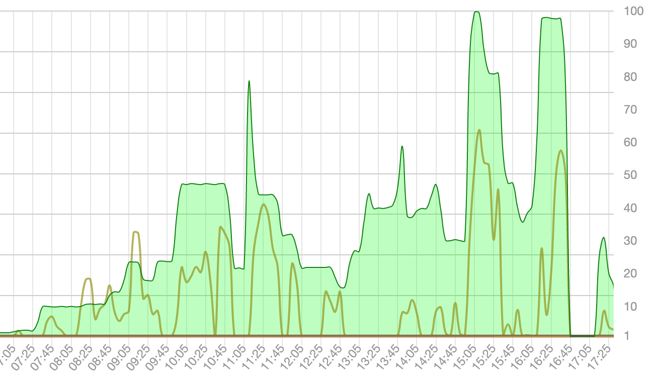

evchab
Beiträge: 285
aber Daten kommen schon irgendwie/irgendwann ;)
