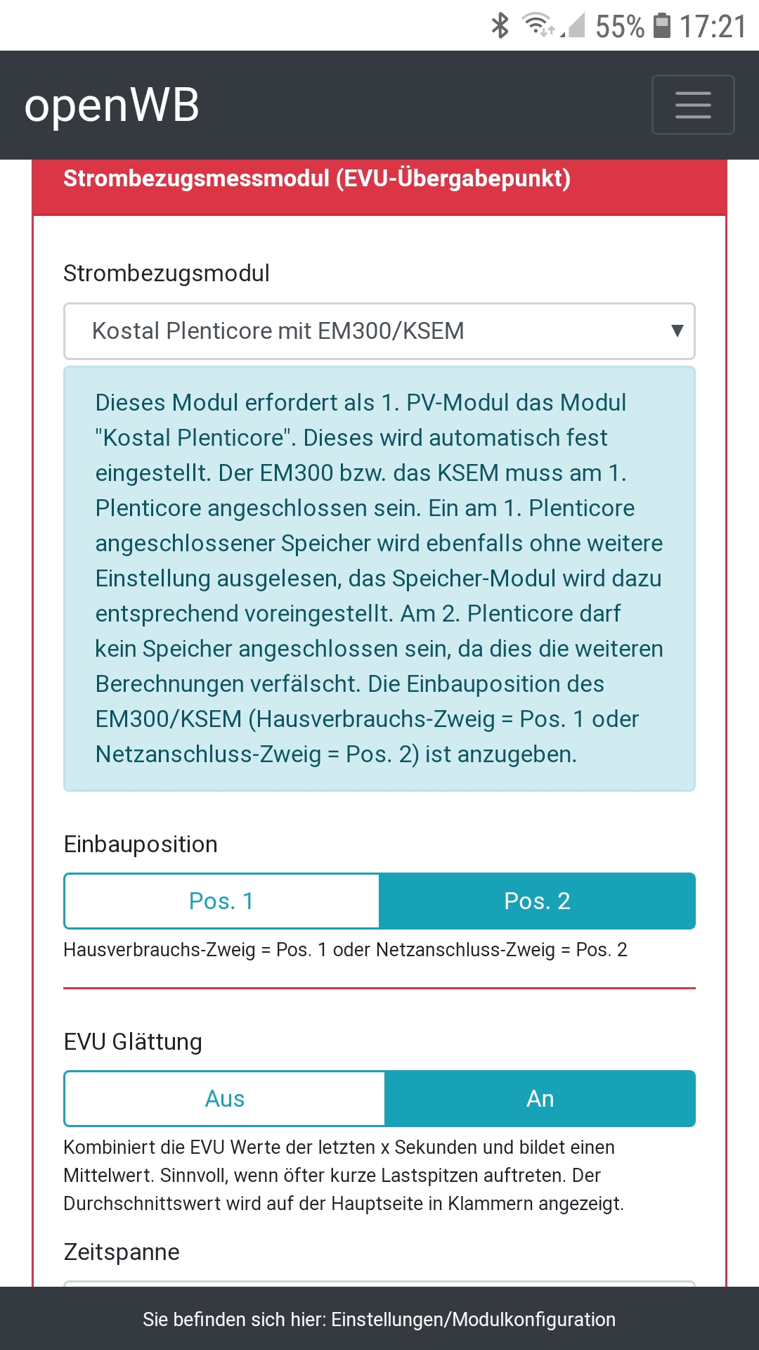

Das gilt an der Stelle nur wenn er einen Fronius WR hat und an diesem den Fronius Smartmeter.HSC hat geschrieben: Mo Mär 08, 2021 4:23 pm Vergleiche mal in Modulkonfig/ EVU folgende Einstellung:
Beim EVU-Kit ist das aber anders

Re: Anschluss und Anzeige EV-Kit
Ok, Jerry, hast recht.
Die Auswahl gibt es beim Kit nicht.
Dann muss es an der falschen Verdrahtung liegen.
