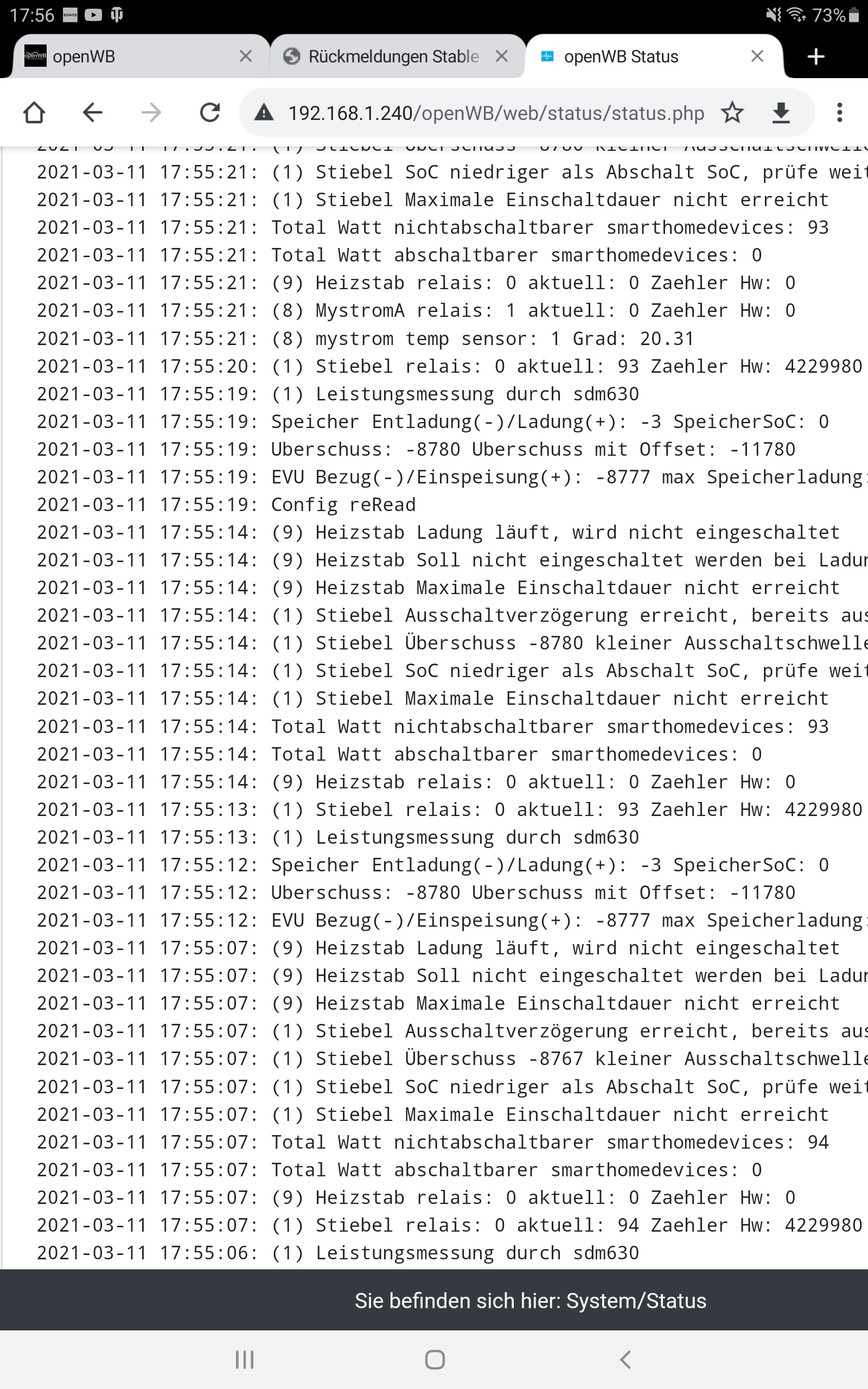

Wenn er korrekt temperatur auslesen könnte steht es im Smarthomelog. (7 Zeile von oben). Die Shelly Antwort sollte so sein;

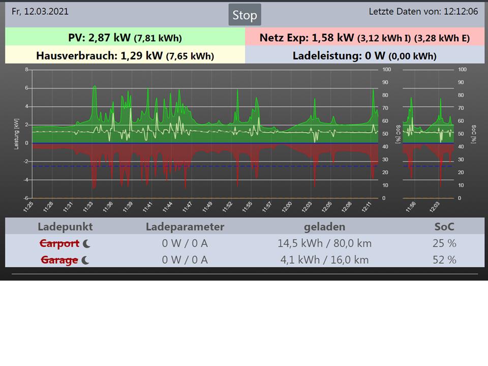

Auch bei mir zeigt der Graph unerklärliche Peaks (in beide Richtungen) beim Hausverbrauch. Die sollten nicht da sein, es läuft die ganze Zeit unsere Wärmepumpe mit ziemlich konstant 2kw.

pvmatze hat geschrieben: Fr Mär 12, 2021 9:41 am Auch bei mir zeigt der Graph unerklärliche Peaks (in beide Richtungen) beim Hausverbrauch. Die sollten nicht da sein, es läuft die ganze Zeit unsere Wärmepumpe mit ziemlich konstant 2kw.
Welche Module werden genutzt?
Der Hausverbrauch ist ein intern errechneter Wert.
Zwischen PV / EVU Abfrage liegen ein paar 100ms, je nach Verzögerung der Module / Wechselrichter können dann solche Peaks entstehen.

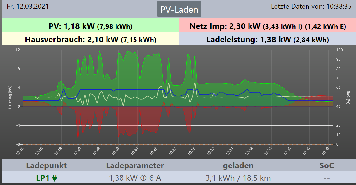

Bei mir ist seit Neuerem ebenfalls das gleiche Problem mit den Schwankungen beim Hausverbrauch in Abhängigkeit der PV-Erzeugung.
Dass die so stark sind, ist mir bei den vorherigen Softwareständen nicht bewusst, wenngleich das in den letzten Wochen und Monaten ja auch nicht gut zu prüfen war.
Fronius WR mit Fronius Smartmeter
