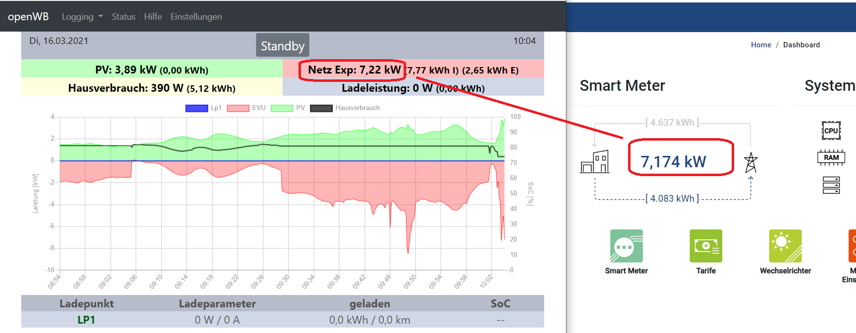

MichaO hat geschrieben: Mo Mär 15, 2021 9:09 pmIch gehe davon aus, dass das einzig Fehlende der 3. WR im Plenticore Modul ist? Stimmt mit der aktuellen Konfiguration die Leistung am Übergabepunkt? Dann fällt mir ein Stein vom Herzen, weil das eine eher unkomplizierte wenn auch nicht "mal eben so" umsetzbare Lösung bedeuten würde.
Sieht für mich auch so aus, dass es passen könnte wenn die Daten vom dritten WR noch mit einfließen.
Ich denke damit meinst Du das hier, oder:
Das sieht eigentlich ganz gut und plausibel aus.
Re: openWB series 2 mit KSEM und 3 WR?
Verfasst: Di Mär 16, 2021 9:18 am
von Amok83
Ich frage mich nur, wie der Hausverbrauch zustande kommt.
Eigentlich müsste Hausverbrauch = PV - Netz Exp sein.
Also in deinem Fall 3,89kW - 7,22kW = -3,33kW.
Da ist vermutlich noch eine Logik drin, die negative Hausverbräuche ausblendet.
Ich glaube das sieht man auch im Diagramm.
Zwischen ~9:30 und ~10:00 scheint der Wert eingefroren zu werden, da der Hausverbrauch durchgehend negativ wäre.
Ich schätze das würde dann passen, wenn alle Wechselrichter korrekt erfasst werden.
