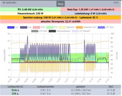

Zoe an LP2 hat Sprünge bei der Ladung.
Hat jemand eine Idee?
aktuelle Nightly / installierte Version: 1.9.224 (2021-03-23 18:40:14 +0100 [43e7a41e] )

Mein Problem habe ich gelöst.... nachdem ich die EVU Glättung ausgeschaltet habe

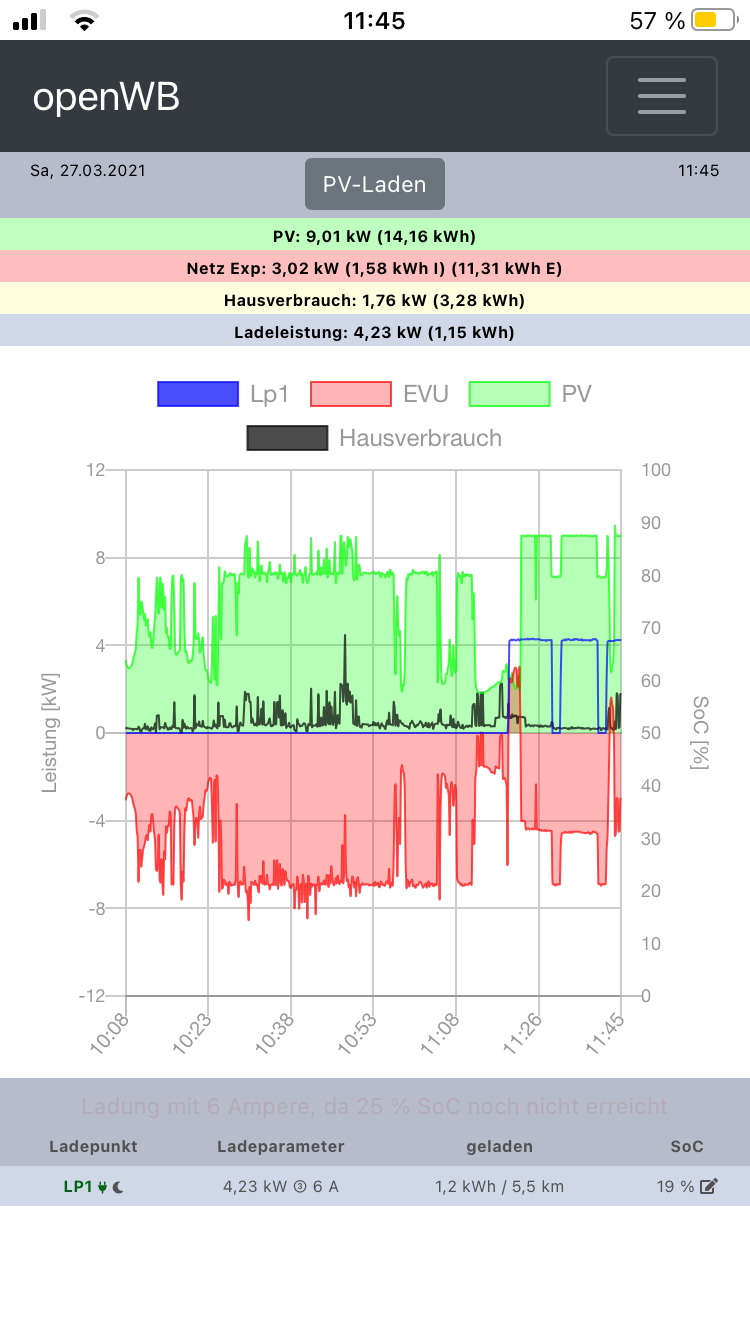

Hallo Comunity,
ich wollte heute eigentlich die neue Phasenumschaltung testen, dabei ist mir aufgefallen, dass in der neuesten Nightly (1.9.225) die Mindest-SOC-Stromstärke möglicherweise auch eine maximal-Stromstärke darstellt.
Trotz deutlich höherer PV-Leistung wird das Fahrzeug nur mit der unter Mindest-SOC-Stromstärke eingestellten Stromstärke geladen.
[offtopic] Außerdem unterbricht die WB die Ladung nach den voreingestellten 8 Minuten (Phasenumschaltung??)
Grüße aus dem sonnigen Oberschwaben!

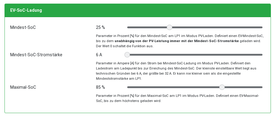

Die Mindest SoC Stromstärke ist dazu gedacht das Fahrzeug schnell auf den Mindest SoC zu bringen.
PV wird hierbei nicht berücksichtigt.
Werte 16+ Ampere machen Sinn.
