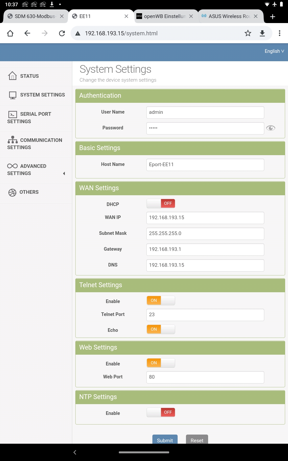

Hat jemand von Euch eine Ahnung, wie man mit einem Mac manuell eine IP in einem Subnetz vergibt? Mein IP Pool erstreckt sich von 10.0.0.1 - 10.0.0.255 und der Elfin EE11 sitzt mit seiner statischen IP 192.168.193.15 außerhalb! Sobald ich wieder Zugriff auf dieses Ding hätte, könnte ich auch die Einstellungen kontrollieren!openWB hat geschrieben: Sa Apr 10, 2021 5:04 am Einfach am Rechner manuell eine ip in dem subnetz vergeben und du kannst darauf zugreifen.

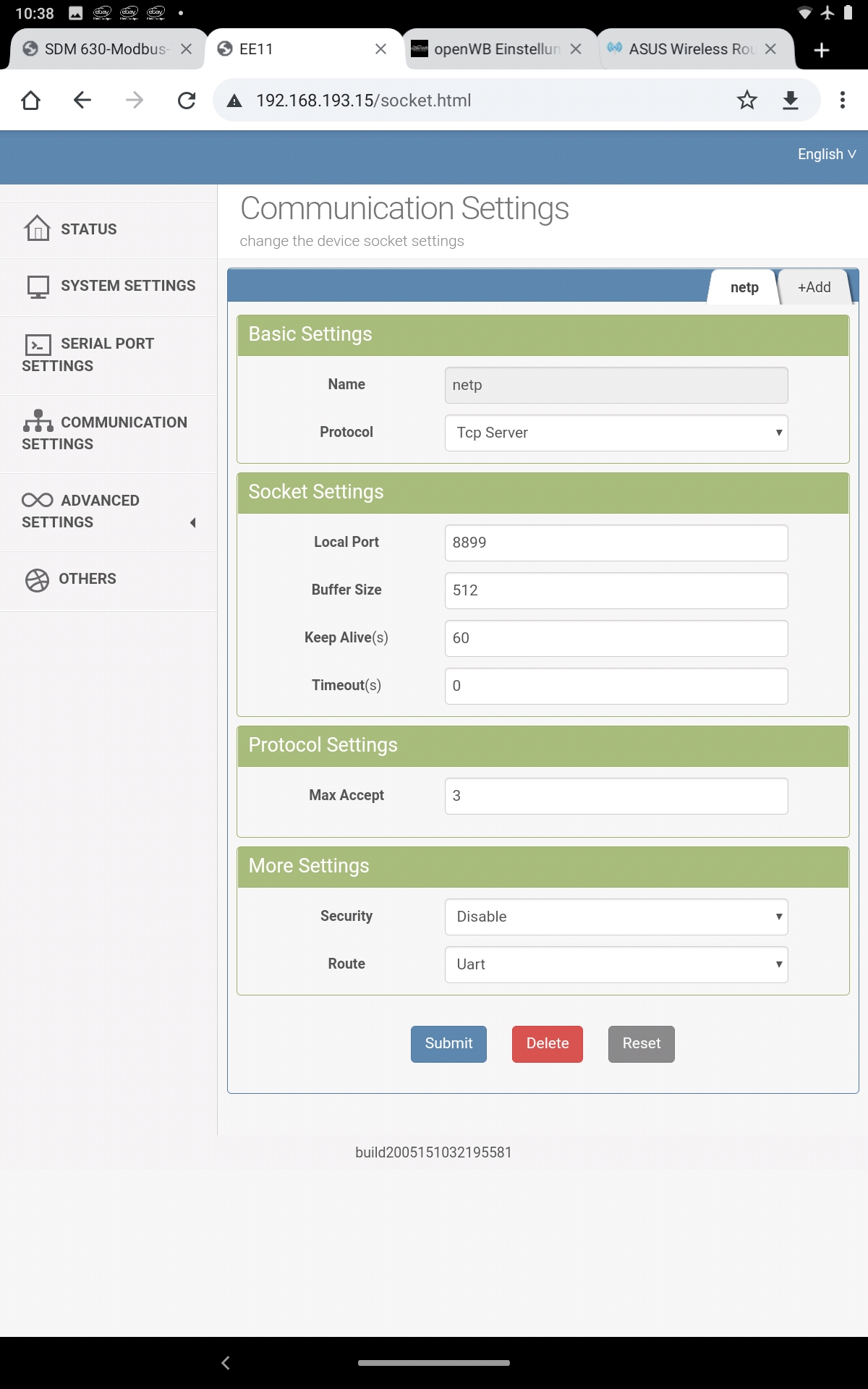

Re: SDM 630-Modbus-V2 mit Elfin EE11 als EVU-Übergabepunkt
Ich habe die LAN-IP in meinem Router auf 192.168.193.1 und die Subnetz Maske steht auf 255.255.255.0. Hierdurch habe ich wieder Zugriff auf Elfin EE11 mit der IP 192.168.193.15.

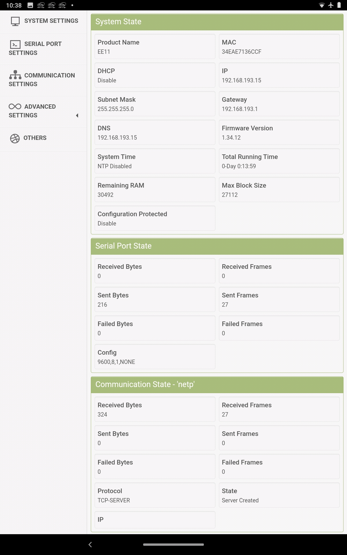

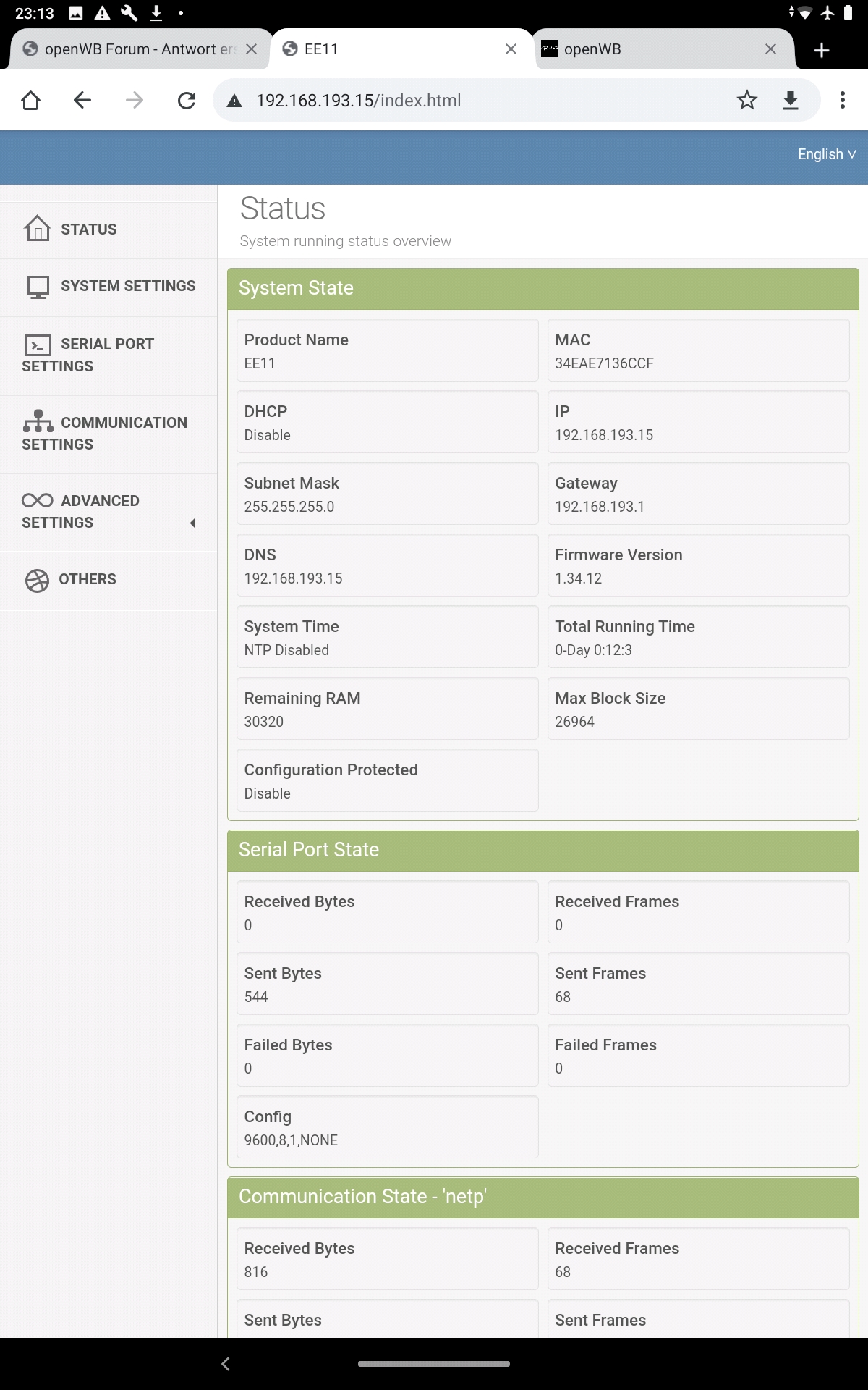

Zwischenzeitlich habe ich viele Möglichkeiten ausprobiert und mit folgender Einstellung ist zumindest im Status des ELFIN eine Kommunikation vorhanden. Leider bekomme ich noch keine Leistungsdaten in der OpenWB angezeigt.

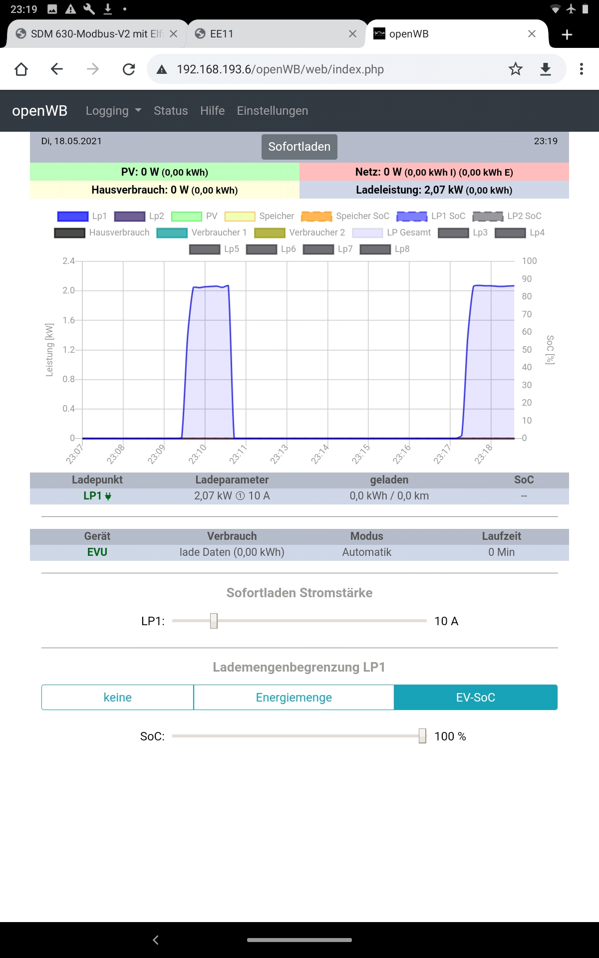

ich bin so wie Du auch noch nicht weiter. Ich hatte wie berichtet die IP Adresse des EE11 statisch auf 192.168.193.15 gesetzt (Modbus ID 115) und verlor dadurch den Zugriff auf den EE11 (mein IP Pool ist 10.0.0.xyz). Alle Versuche wieder Zugriff zu erhalten blieben erfolglos.
Darauf hin habe ich mit im Shop einen neuen EE11 bestellt und angesteckt. Alle Konfigurationsparameter genau so übernommen von Dir.
Jetzt werden wohl irgendwelche Daten empfangen (offensichtlich genau so wie bei Dir), aber keine Verbrauchsdaten auf der openWB Seite angezeigt.
Ich weiss eigentlich auch nicht mehr, was ich noch versuchen kann zumal ich bereits den zweiten EE11s erworben habe.....

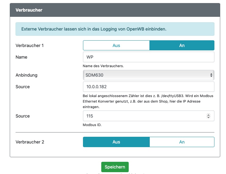

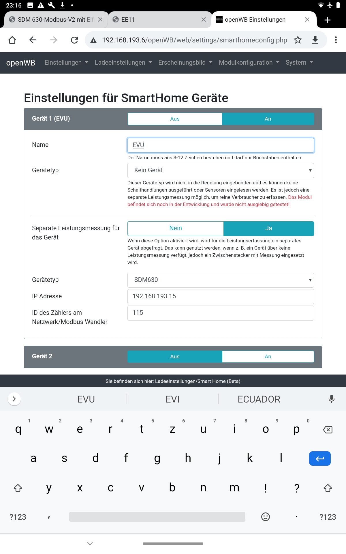

Geb die IP mal im Bereich SmartHome 2.0 ein.c53704 hat geschrieben: Di Mai 18, 2021 7:36 pm hallo Bernhard1105,

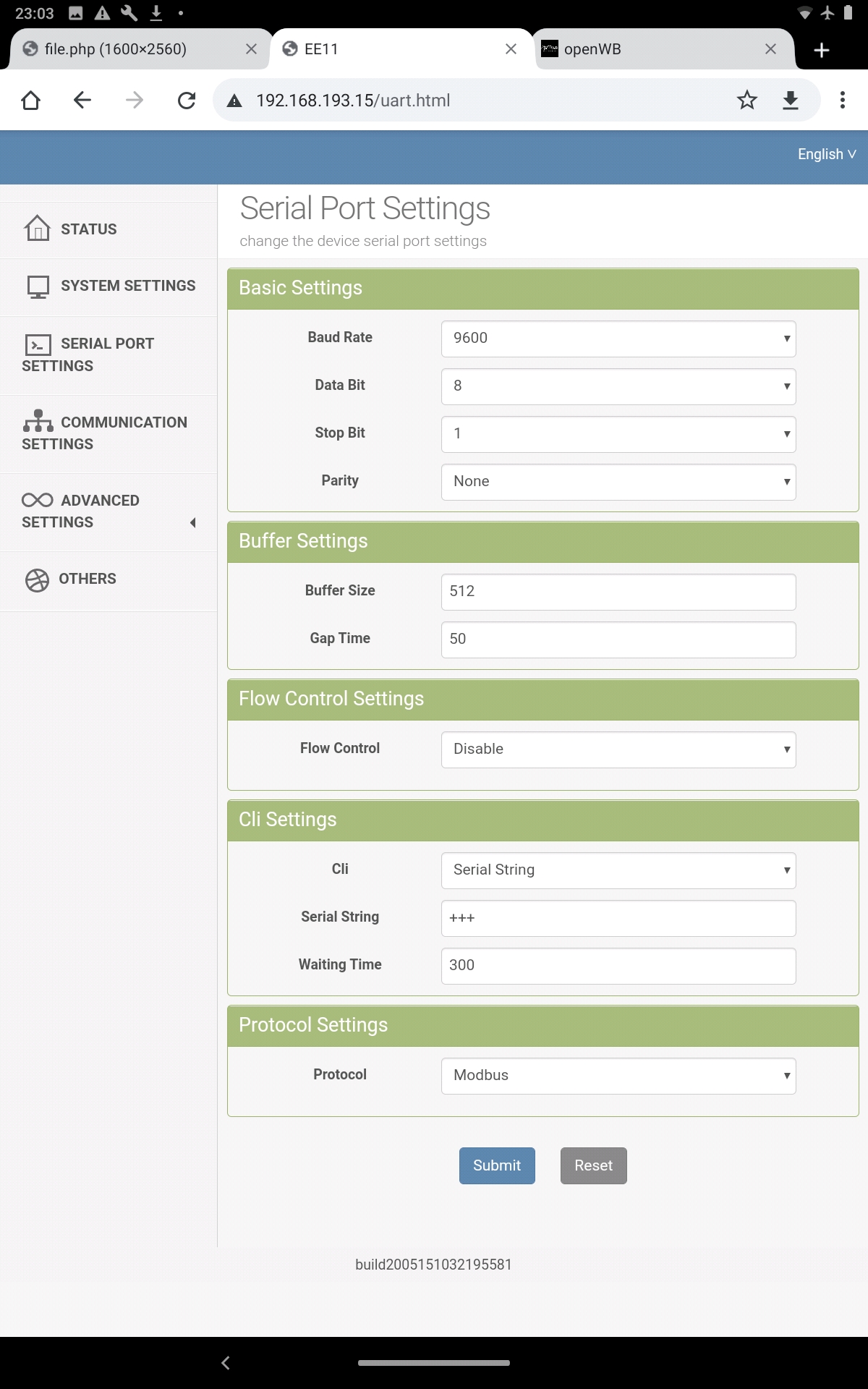

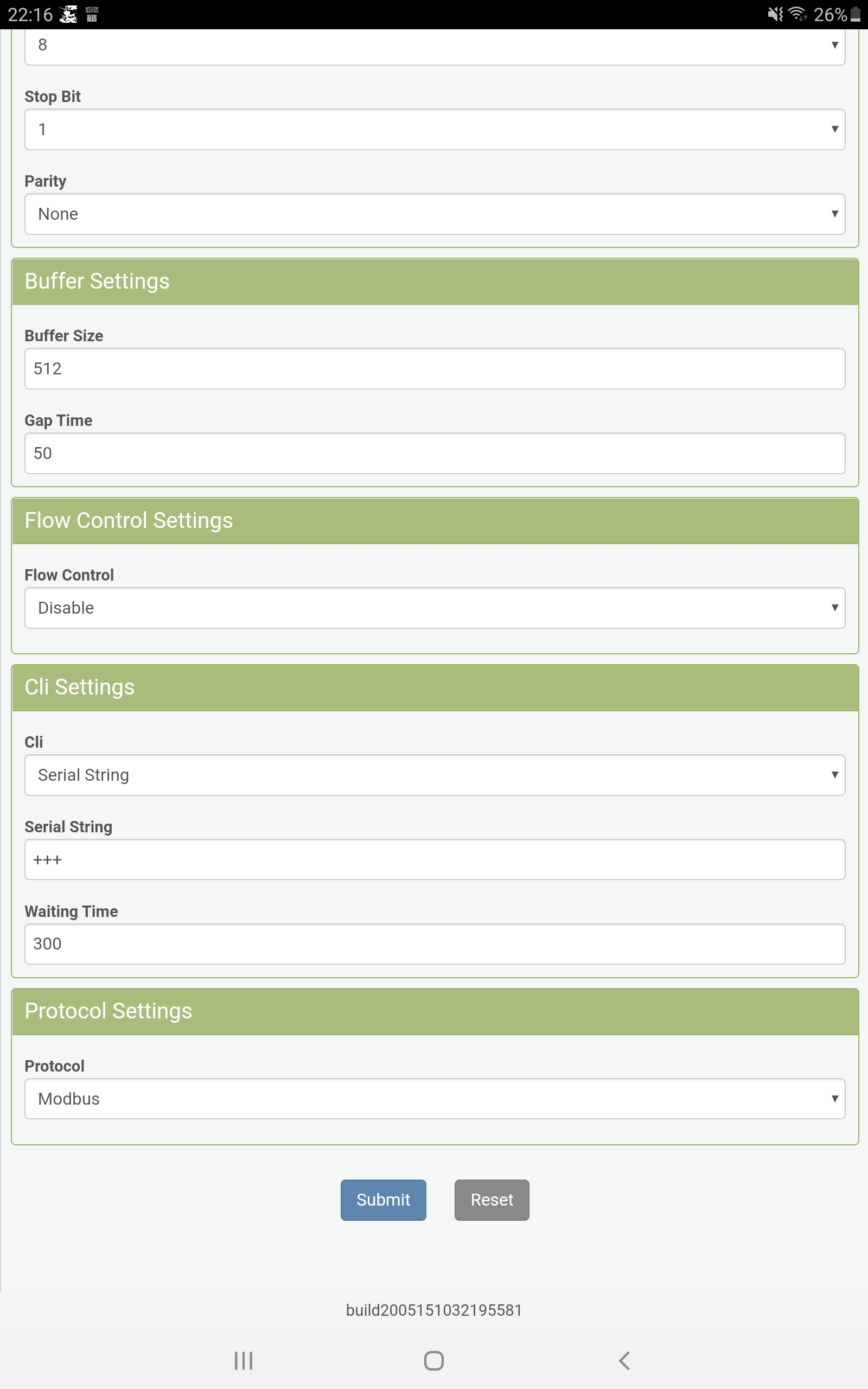

Ich hab auch eine sdm630 am Smarthome. Ich hab mal meine Parameter angeschaut. Was mir auffält bei meinem ee11 ist flow control auf disabled gestellt, und bei dir ist es halbduplex.
Gruss Oliver.
Gruss Oliver.

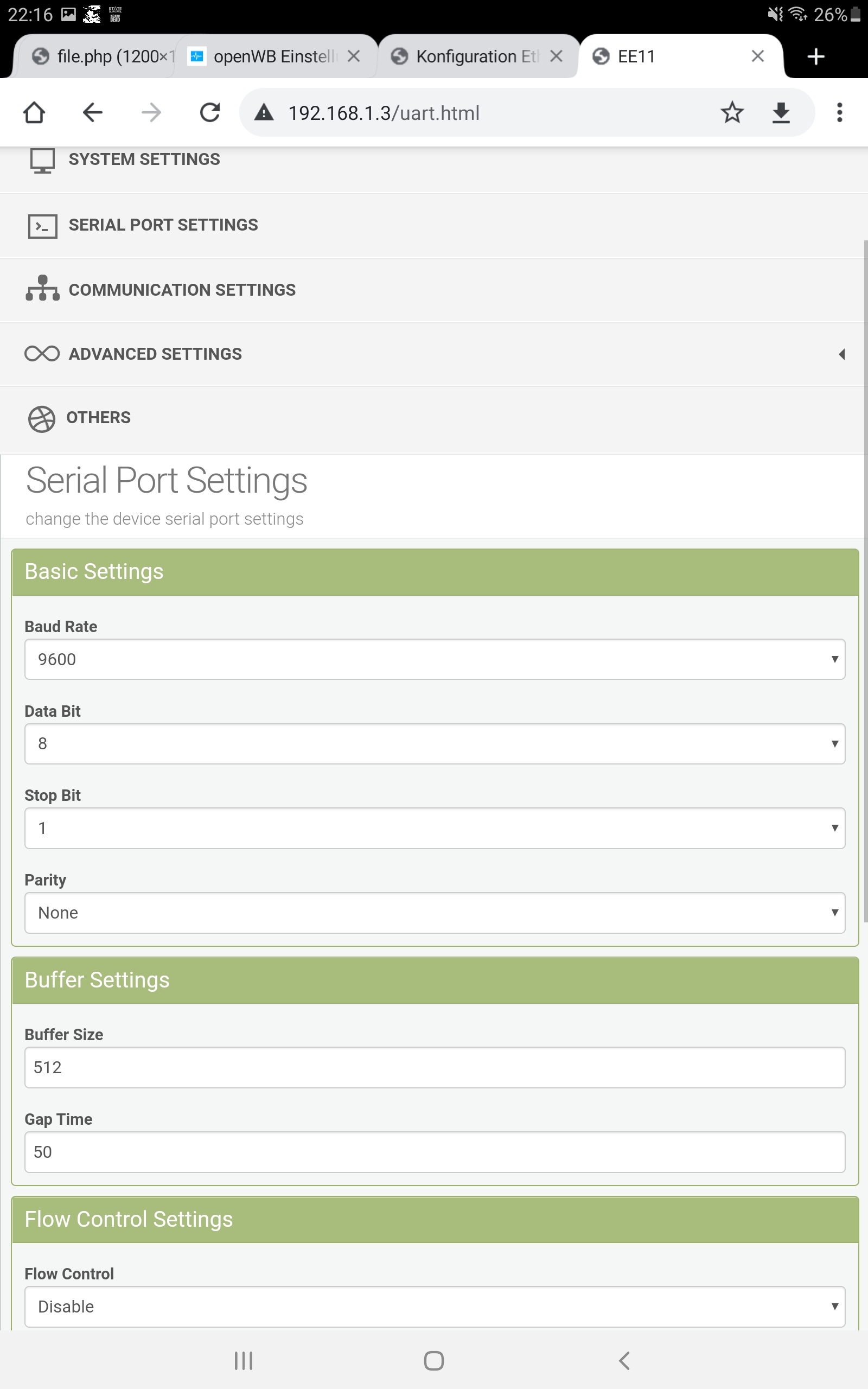

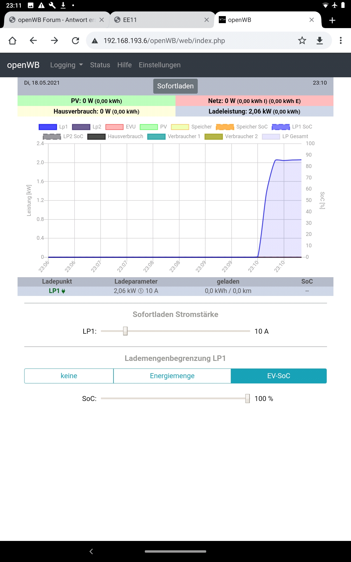

Die Daten wurden jetzt wie bei okaegi für das Elfin übernommen.
Leider ist das Ergebnis das gleiche wie bisher. Keine Anzeige des Hausverbrauch.

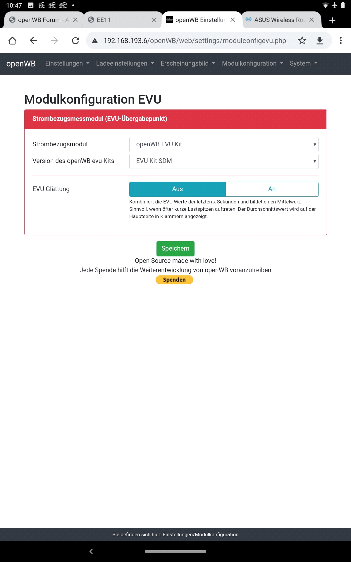

SDM 630 als EVU im Smarthome 2.0
So wie ich das verstanden habe müsste die Konfiguration so sein: Leider keine Änderung bei der angezeigten Leistung Vielleicht hat jemand eine Idee, beim Status habe ich den Debg Log mit folgendem Fehler gefunden.
