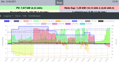

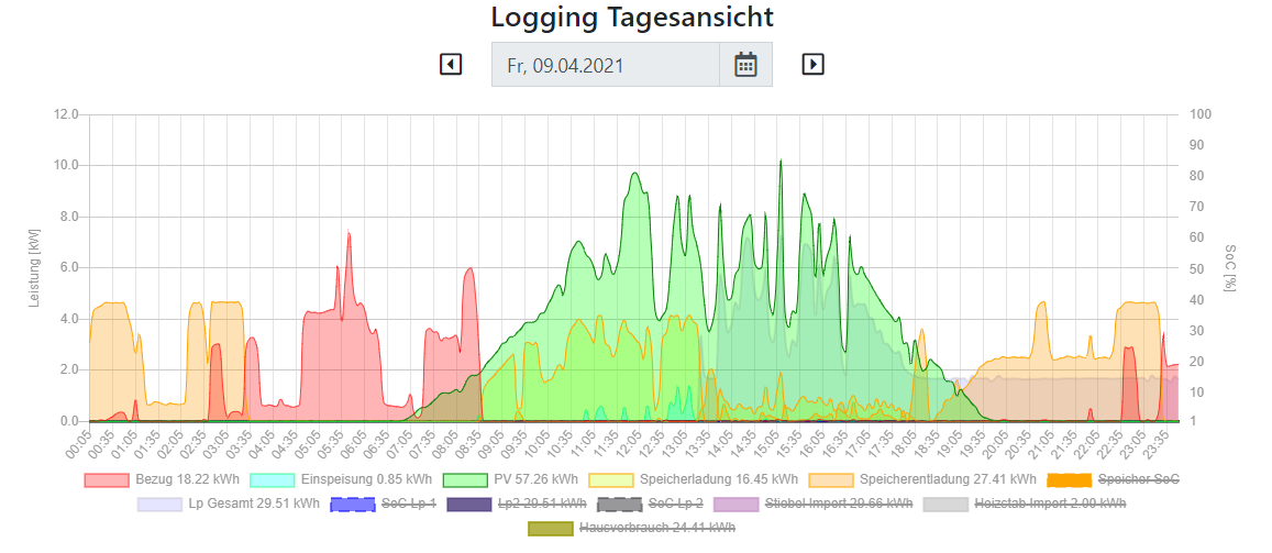

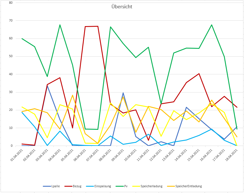

Hallo mrinas & okaegi,
hier sind meine Daten von heute, zuerst die Graphen, hintendran die csv.
Ich hoffe Ihr könnt damit was anfangen.
Stelle die Daten aus dem Grund öffentlich, da Ihr ja verschiedene Ansätze verfolgt. Ein Vergleichsergebnis wäre da natürlich sehr interessant.
Sofort- Laden (etwas verunglückt): Min+ PV: PV mit Speichernutzung: Ich wünsche gutes Gelingen

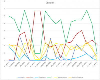

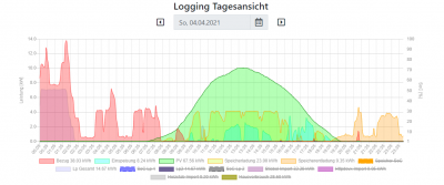

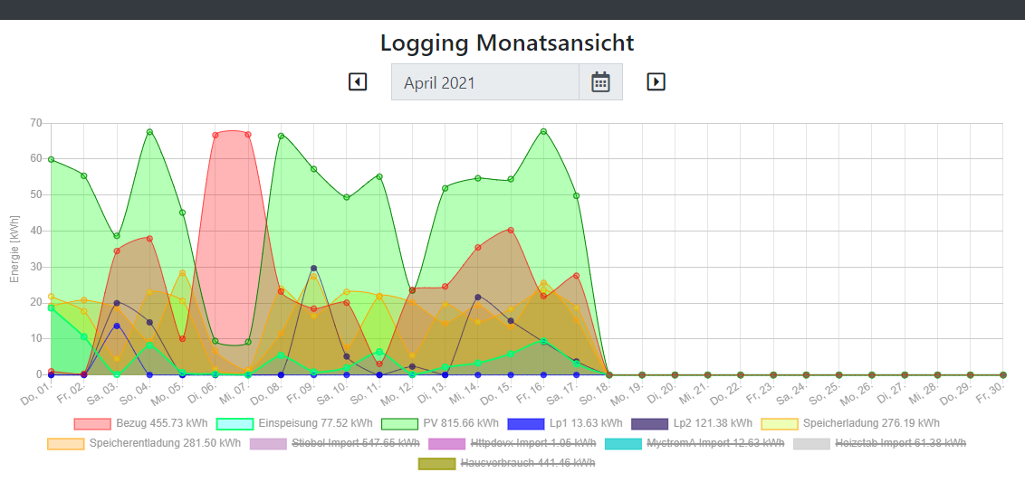

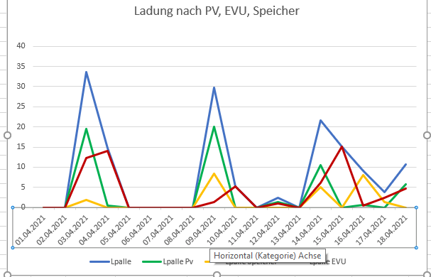

Hier mal das Ergebnis nach der Anpassung in OpenWb nach den obigen Formeln
Monatslog in OpenWB für April Excel Diagrammtypen basierend auf dem erzeugten neuen Monatsexcel (nur Lpalle,Bezug,Einspeisung,Pv,Speicherladung SpeicherEntladung) gleicher Farben wie im Monatslog (Lp1 und Lp2 -> Lpalle)
Aufschlüsselung der Ladeleistung für den gesamten Monat nach PV, Speicher und EVU nach neuere Berechnung
Beobachtungen

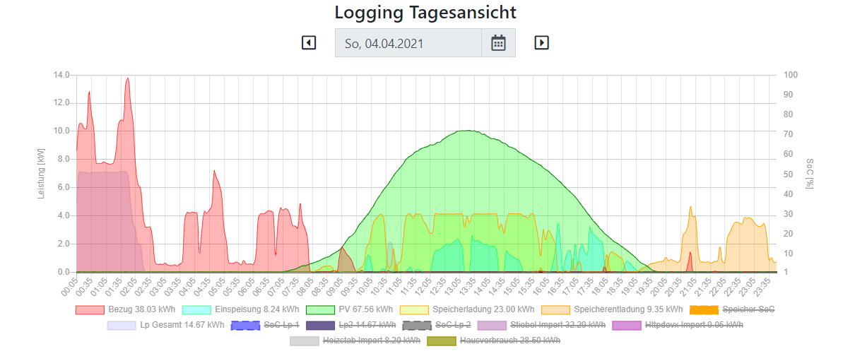

Am 4.4 habe ich das Auto über Nachladen gefüllt
Das wird korrekt in der Aufschlüsselung nach Ladeleistung aufgezeigt
am 9.4 hab ich das Auto primär über PV und dann Speicher geladen
Beobachtungen

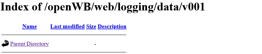

und hier noch das neuen Monatslog welches von Openwb erzeugt wird und unter dem Verzeichnis
192.168.xx.xx/openWB/web/logging/data/v001
zu finden ist.
In der Nighly sind noch keine neuen Diagramme drin, sondern es wird nur die Gesamtladeleistung nach PV , Speicher und EVU im neuen Monatsexcel aufgeschlüsselt.
Siehe neue Spalten BS, BT und BU. Die gesamte Ladeleistung pro tag findet ihr in AW
zu finden ist.
