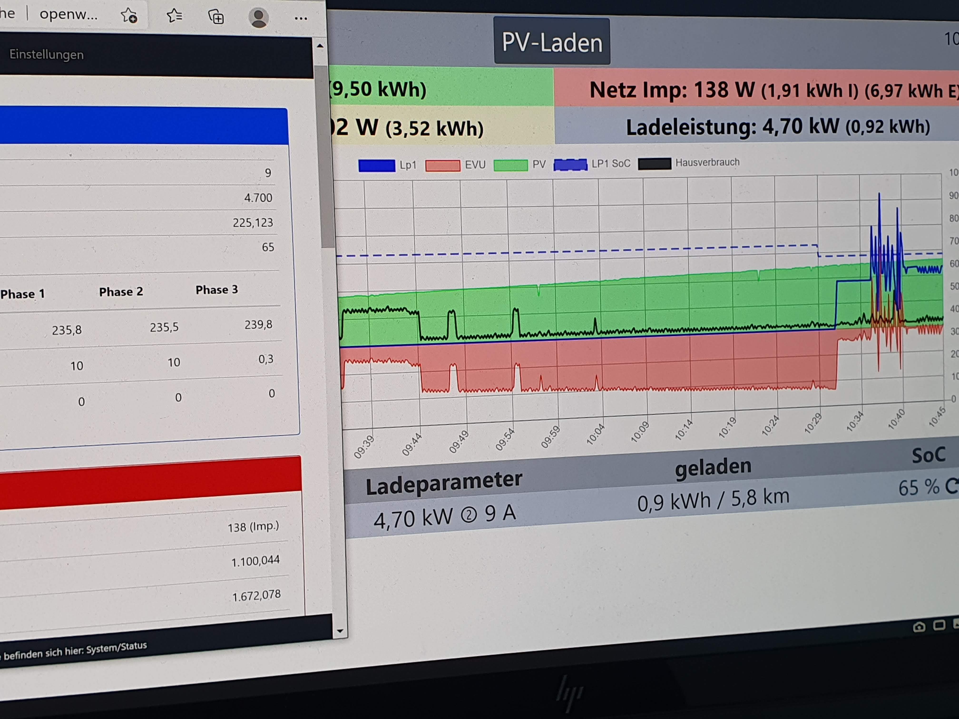

Hier nochmal ein Beispiel von eben mit der Statusseite:mrinas hat geschrieben: Di Apr 13, 2021 7:23 pm Wäre auch mal interessant was Du auf der Statusseite während des zweiphasigen Ladevorgangs siehst, ist es tatsächlich so dass nur auf zwei von drei Phasen Strom fliesst?
https://youtu.be/0zCdjZCG5gE
Mich wundert schon der erste große Peak. Warum regelt die OpenWB nach dem Umschalten direkt auf 3x10A? Wobei die Anzeige unter dem Graph auch nicht ganz schlüssig ist. Erst zeigt er nur eine Phase mit 16A an bevor es dann auf 3 mit 10A springt, wobei die Anzeige natürlich laggy sein kann.
Wäre es möglich, dass die OpenWB Strom auf allen drei Phasen anbieten (von mir aus mit 6A), der Tesla fängt aber erst mal an sich mit Phase 1 zu begnügen. Daraufhin regelt OpenWB wieder hoch auf 16A und währenddessen entscheidet sich der Tesla die anderen Phasen auch zu benutzen und deswegen überschießt es. Warum es danach allerdings so zick zack weitergeht würde auch das nicht erklären.
Für mein Verständnis: Wie wäre denn das "normale" Verhalten? Sollte er nicht auf 3x6A springen und dann erst mal abwarten bis das Auto das angenommen hat?
Wenn es sich dann nach einigen Minuten eingependelt hat sieht es so aus wie auf dem angehängten Bild.
Kann sich jemand von OpenWB evlt. mal äußern, ob es hilfreich wäre, einen Debug-Report zu erstellen?
