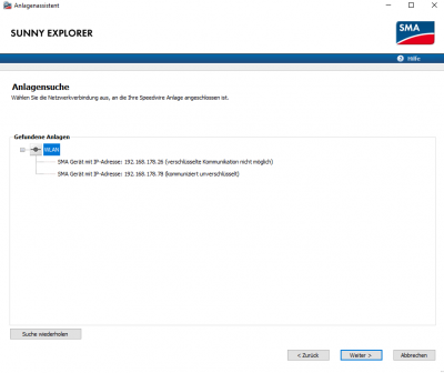

Wieder ein Stückchen weiter: endlich sehe ich 2 SMA Geräte im Netzwerk - das werden der SHM und der WR sein. Beide tauchen im Sunny Explorer auf, jedoch steht bei einem der beiden "verschlüsselte Kommunikation nicht möglich". Beim anderen steht "kommuniziert unverschlüsselt".
Öffne ich die IP im Browser, bei der steht "verschlüsselte Kommunikation nicht möglich", dann bringt mein Browser einen timeout. Und öffne ich die andere IP-Adresse, bekommt der Browser einen Error 400 "Bad request". Das gilt bei beiden wenn ich sie per http öffne. Per https bekomme ich bei beiden "connection refused".

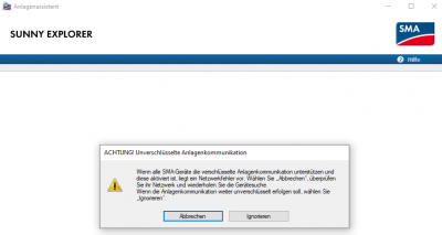

Wenn ich bei dem Schritt im anghängten Screenshot auf "weiter" klicke, bekomme ich die Warnung "unverschlüsselte Anlagenkommunikation (ebenfalls screenshot). Und wähle ich dort "ignorieren", lande ich bei einer Übersicht über meine PV-Anlage, in der der WR zwar auftaucht (die Seriennummer des WR wird aufgelistet), allerdings bekomme ich in jedem der Reiter "Aktuell sind keine Daten verfügbar".

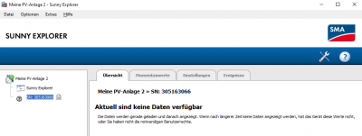

Noch ne Beobachtung: in der Übersicht im Sunny Explorer sehe ich zwar 2 devices, darunter auch die Seriennummer des WR, erst jetzt fällt mir auf, daß das andere Gerät "Sunny Explorer" heißt. Sollte hier nicht eher der Smart Home Manager 2.0 auftauchen?

"Achtung! Unverschlüsselte Anlagenkommunikation - Wenn alle SMA-Geräte die verschlüsselte Anlagenkommunikation unterstützen und diese aktiviert ist, liegt ein Netzwerkfehler vor. Wählen Sie "Abbrechen", überprüfen Sie ihr Netzwerk und wiederholen Sie die Gerätesuche. Wenn die Anlagenkommunikation weiter unverschlüsselt erfolgen soll, wählen sie "Ignorieren". "
Ich wähle "ignorieren" und melde mich mit Installateurs-Rechten an - das Installateur-Passwort ist mir bekannt und ich habe es bereits geändert. Daraufhin sehe ich im Explorer auf der linken Seite "Meine PV-Anlage 1" mit 2 Geräten:

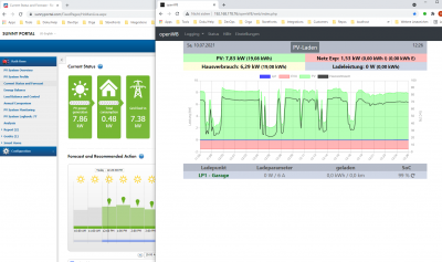

Was ich eigentlich erreichen wollte (Überschussladen meiner Renault Zoe) geht zwar immer noch nicht, aber das Topic von diesem Thread ist erstmal erledigt. Vielen Dank an alle für die Hilfe!
