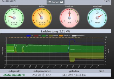

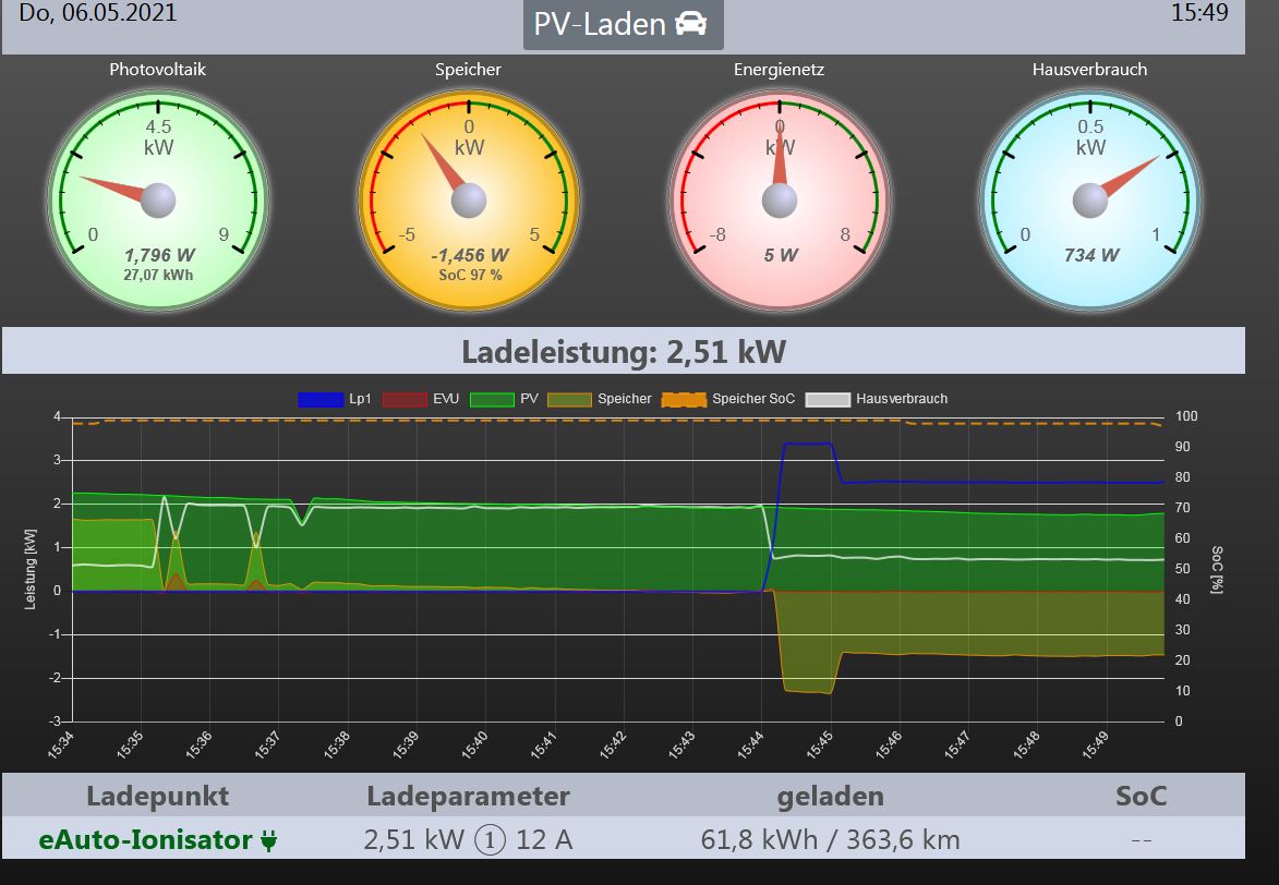

Re: Modus "PV Laden" - Batterie wird mit entladen
...schwupp, schon zieht er wieder die 1400W zusätzlich aus der Batterie!
Ändert somit nichts an der Logik.
Auch bei Überschuss von nur 1000W startet die Ladung bei "PV Laden" und nimmt zusätzlich
wieder die 1400W aus der Batterie mit, obwohl die Einschaltschwelle bei 1400W liegt.
Habe nun alle Daten an den Support geschickt.....schau ma mal!

merkwürdig, dass beim Start des Lade Vorgangs auch dein Hausverbrauch um einen gewissen Wert runtergeht…
Bitte mal noch um folgende Anwort, schau dazu den Graph an:
Warum ist Dein Hausverbrauch a) zw. 15:37 und 15: 44 genauso hoch wie die PV- Erzeugung?
Und warum sinkt b) vor 15: 37 Uhr der Hausverbrauch immer dann, wenn der Speicher geladen wird auf genau die Differenz PV minus Speicherladung?
Verbraucht das Haus bei a) konstant 2 kW?
bei b) Warum sinkt der Hausverbrauch bei Speicherladung?
...also das Bild oben, das kann man schon mal getrost vergesssen!
Da habe ich schon ziemlich viel rumgestellt und verändert.
Da war der Regelmodus auf Bezug und die Ladepunktanbindung nicht auf
Autoerkennung, sondern nur auf series1/2. Da habe ich ganz schön rumgespielt.....
Neues Bild vom Verhalten, mit richtigen Einstellungen kommt morgen.
Da ohne Autoerkennung des Ladepunktes dieser nicht geloggt wurde, wurde auch
der Ladestrom dem Hausverbrauch zugerechnet. Deswegen der hohe Hausverbrauch.
Als ich das wieder umgestellt hatte, wurde wieder der normale Hausverbrauch angezeigt.
Deswegen ist die blaue Linie nach oben und der Hausverbrauch (weiß) nach unten.
