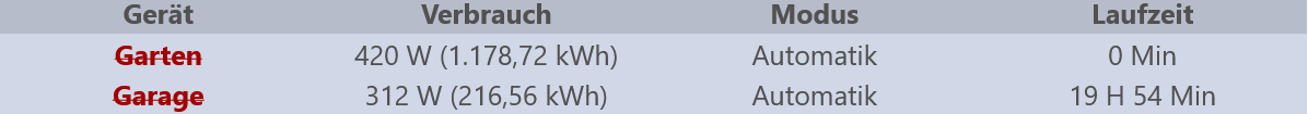

Eine Frage zur Optik:
Wenn kein Gerät ausgewählt ist und der SDM nur rein zur Messung dient, wird der Verbraucher als "rot/ durchgestrichen" angezeigt.
Hier 2x SDM 120 an einem Modbus:
Liese sich da an der Gestaltung, also nicht "rot" und nicht "durchgestrichen", etwas verbessern/ ändern? z. B. in "schwarz", da nur als Anzeige?

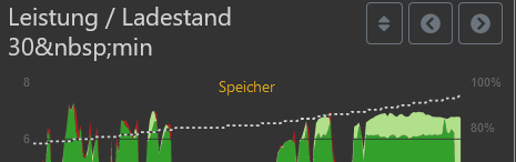

Im Thema "colors" sieht es gut aus. Dafür zeigt es bei Leistung/Ladestand bei der 30 min Übersicht das an: 30 min ?

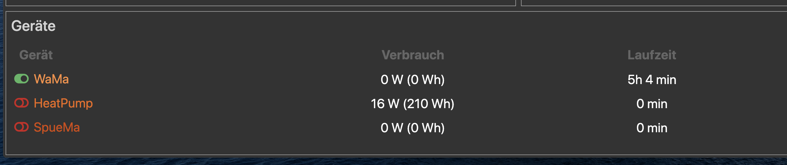

...z. Info:
Das colors-Theme stammt von wem Anderen und muss überarbeitet werden, Oliver hat damit nix zu tun.
Geräte analog in rot:

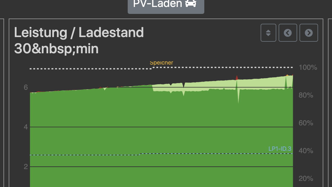

Die Überschrift sieht bei mir ebenso aus.
Screenshot 2021-08-11 at 11-33-51 openWB.png (11.35 KiB) 2466 mal betrachtet

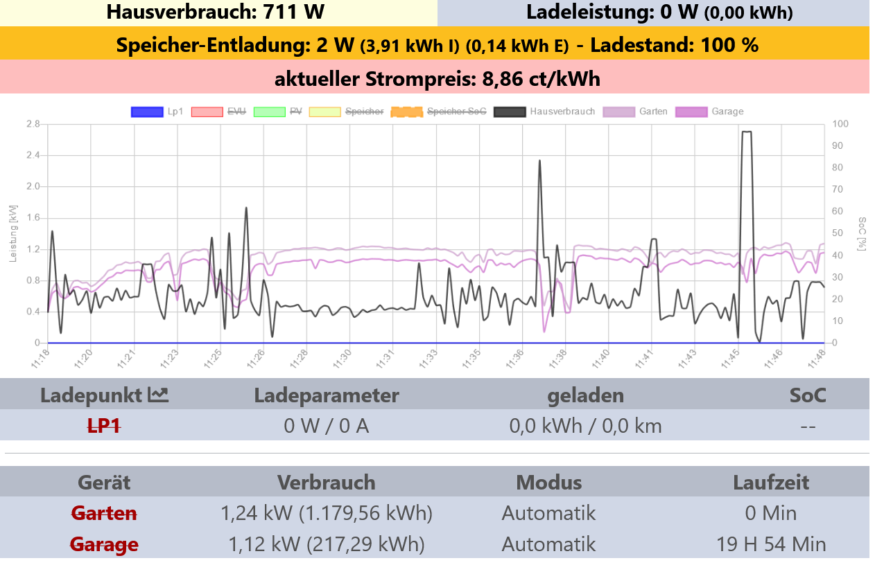

mir ist noch etwas aufgefallen:
Wenn "im Hausverbrauch einrechnen" = ja ausgewählt wird, wird die Leistung der beiden Verbraucher (2x SDM 120) nur kurzzeitig, scheinbar nur im 1. Durchlauf, korrekt als Wert und im Graph angezeigt, danach nicht mehr. (zu erkennen an den Hausverbrauchsspitzen jewils nach "Speichern".
Oder ist es nur Zufall in diesem Moment und diese Funktion ist gar nicht für "Separate Leistungsmessung für das Gerät" verfügbar? Hier ohne schaltbare Geräte konfiguriert.

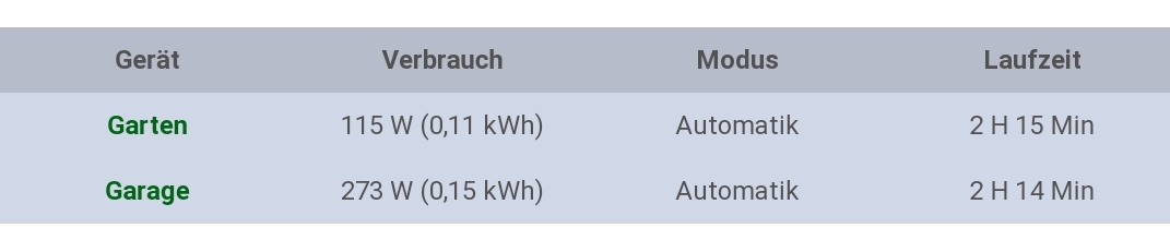

Hier gibt es eine Lösung mit einem Dummy http Gerät:
viewtopic.php?p=39221#p39221
gruss Oliver

Sollte gehen, für Nur Verbraucher hab ich noch was am Gui ändern müssen. Bitte neueste Nightly nehmen. Im Smarthome.log wird neu ausgewiesen welche Verbraucher nicht im Hausverbrauch sind
2021-08-11 19:09:14: (1) Stiebel Maximale Einschaltdauer nicht erreicht
2021-08-11 19:09:14: Total Watt nicht im Hausverbrauch: 0
2021-08-11 19:09:14: Total Watt nichtabschaltbarer smarthomedevices: 57
2021-08-11 19:09:14: Total Watt abschaltbarer smarthomedevices: 0
Bitte das checken.
Die aktuelle Leistung sollte stimmen, die KWH ist noch nicht korrekt im Hausverbrauch.

Hallo Oliver,
meinst Du diese hier? "installierte Version: 1.9.247 (2021-08-09 19:14:00 +0200 [f50718fc] )" ...eben installiert.
Aufgrund aktuell zu geringer Leistung, werde ich morgen erst eine RM geben können (habe dort meine 2x PV zum Test hinterlegt).
SH-Log sieht erstmal gut aus
2021-08-11 19:27:05: Total Watt nichtabschaltbarer smarthomedevices: 208
, Summe passt mit den SDM.
Vielen Dank erstmal, bis denne...
Re: SDM120 mit Netzwerk Modbus Adapter
Moin Oliver,
"im Hausverbrauch einrechnen" = ja, kann ich bei mir nicht testen, da die SDM gleichzeitig als PV eingerichtet und in Betrieb sind. Damit heben sich die Werte gegenseitig in der Berechnung auf und können nicht dargestellt werden. Da hatte ich selbst einen Denkfehler.
Es müsste also wer Anderes das mal bitte noch testen.
gruss Oliver
Moin Oliver,
danke für den "Wink mit dem Zaunpfahl", hatte es schon wieder verdrängt, obwohl ich es erst letztens jemandem empfohlen habe. So begrenzt ist man manchmal. 🤷‍♂️
Dummy2 funzt.👍
