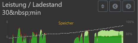

Im Thema "colors" sieht es gut aus. Dafür zeigt es bei Leistung/Ladestand bei der 30 min Übersicht das an: 30 min ?

...z. Info:
Das colors-Theme stammt von wem Anderen und muss überarbeitet werden, Oliver hat damit nix zu tun.

Die Überschrift sieht bei mir ebenso aus.
