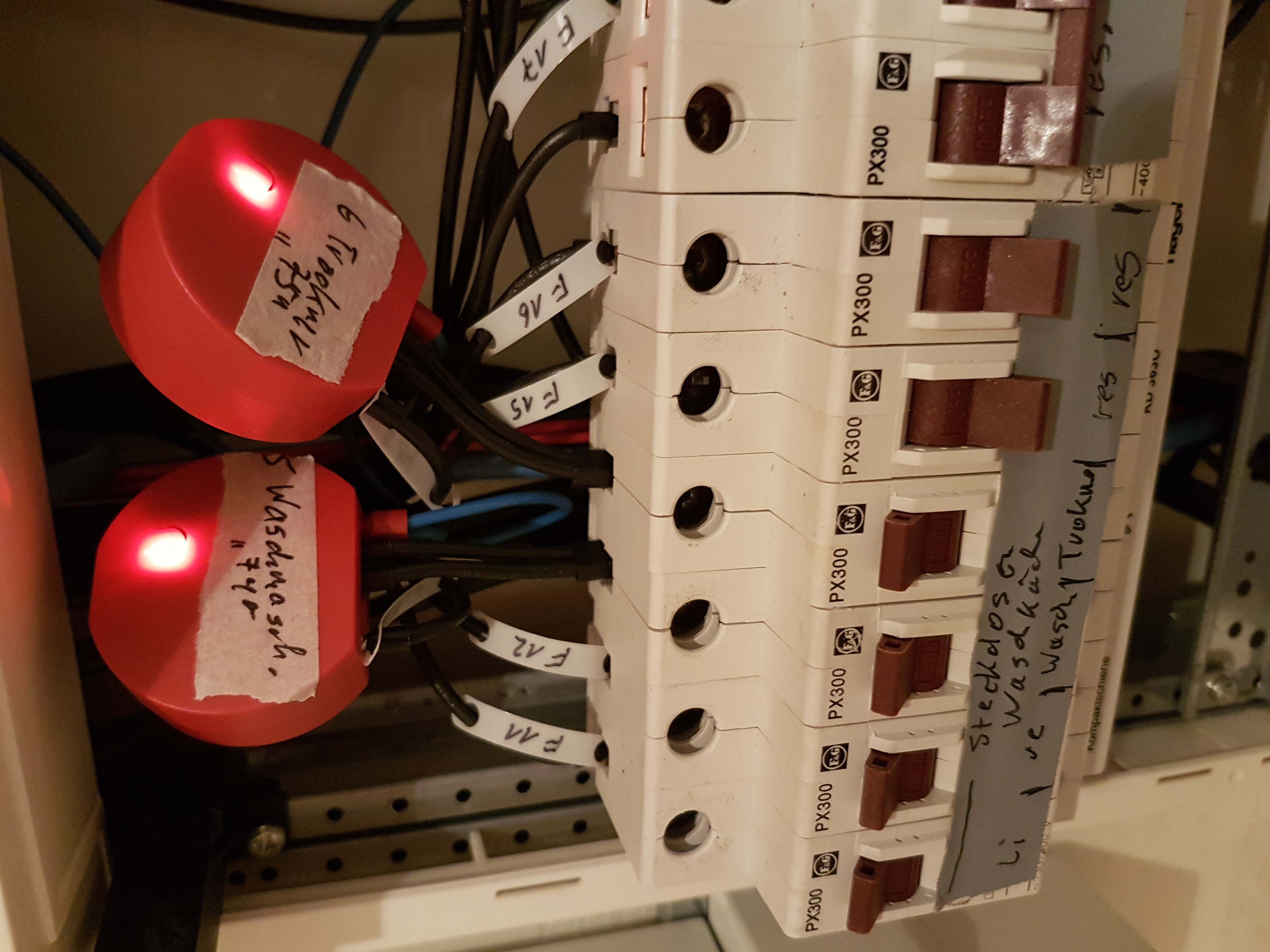

Wenn das/die Gerät- e über je eine Vorsicherung verfügen, passen die shellys auch ganz gut direkt an die Vorsicherung in der Verteilung.

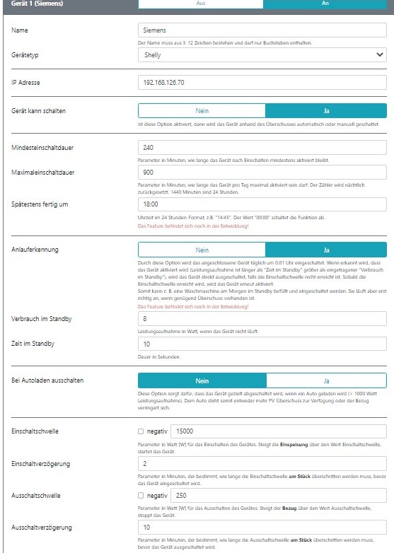

ich habe nun einen weiteren Test gemacht: Ich habe bei Smarthome 2 die Einschaltschwelle auf 15.000 Watt gesetzt. Die Speicherbetrachtung habe ich deaktiviert, also die Schieber auf 0 bzw. 100 gestellt. Um 7.28 Uhr habe ich die Spülmaschine gestartet. Zu diesem Zeitpunkt hatten wir rund 3.000 Watt PV-Ertrag, der aber bis auf 500 Watt, die in den Hausakku gehen, in Auto und Haus gehen. D.h. der EVU-Wert ist nahe "0". Dennoch geht die Steckdose nicht in den Standby.
Was mache ich hier falsche?
Ilchi
Ilchi

Hallo Oliver
danke für Deine Nachricht. Ich kann leider erst morgen testen, da heute das Geschirr nun sauber ist
Zum Verständnis aber: Warum passen die 8 Watt nicht? Wenn ich das von unten nach oben lese, steht doch in den ersten zwei Zyklen "Total Watt nichtabschaltbarer smarthomedevices: 0" drinnen. Davor gab es viele Zyklen mehr mit der gleichen Meldung. Beim dritten Zyklus hatte ich wohl die Spülmaschine aktiviert, hier wird der Wert das erste Mal über 20 Watt:
Zu 3): Den Punkt verstehe ich nicht: Dass die Shelly kurz ausgeht, konnte ich an der Spülmaschine nicht sehen, diese läuft durch (LED-Licht am Boden). Ebenso hätte sie ja dann auch länger ausbleiben müssen, da die Startbedingungen nicht erreicht wurden.
Egal, ich stelle die StandBy-Schwelle auf 40 Watt und melde mich morgen wieder, was passiert.
Christian
P.S.: Kann es sein, dass meine 10 Sekunden zu knapp sind, da ich hier schon in die Regelzeit der OpenWB reinkomme?
Jetzt (bzw. 10 Sekunden später) müsste doch eigentlich die Abschaltung beginnen, da ich nun kontinuierlich über 8 Watt komme, oder? Wenn ich den Wert nun auf 40 Watt erhöhe, habe ich immer wieder auch Zyklen, die darunter liegen und ich immer wieder erneut in die 2-Minuten-Zählung komme. In dem Fall würde sich die Abschaltung erst anschalten, wenn die Heizspule angeht. Oder habe ich hier einen Denkfehler?2021-06-18 07:28:21: Total Watt nichtabschaltbarer smarthomedevices: 25
Christian

Nun gehe ich davon aus, dass um 07:28:21 etwas mit dem Geschürspüller passiert ist.
(Tür geöffnet ?). Die Leistungsaufnahme steigt auf 25 Watt.
Das merkt openWb und checkt nun ob 10 Sekunden lang mehr wie 8 Watt verbraucht werden.
2021-06-18 07:28:21: (1) Siemens standbycheck gestartet 25 > 8
2021-06-18 07:28:21: (1) Siemens finishtime definiert 18:00 aktuelle Zeit 7:28 Anzahl Starts heute 0 Mineinschaltdauer (Sec) 14400
Um 7:28:31 also nach 10 Sekunden ist der Timer abgelaufen, da 10 Sekunden lang dauernd 8 Watt bezogen wurden.
2021-06-18 07:28:32: (1) Siemens standbycheck abgelaufen 10 ,sec schalte ein 8.
Das heisst diese Wattzahl sollte so ausreichend sen dass du die Maschine öffnen und programmueren kannst und dann den Startknopf drücken kannst.
Beim dritten Punkt hast du recht, der sollte abgeschaltet werden. Da hab ich noch einen Denkfehler, ich liefer grad noch den Smarthomehandler ein, ich sag Bescheid wenn es im nighlty ist.
Um 00:01 wird die Steckdise angeschaltet. Der Status im Smarthome.log ist 20.
Das ist hier der Fall:
2021-06-18 07:28:15: (1) Siemens rel: 0 oncnt/time: 0/0 Status: 20 akt: 0 Z Hw: 0
): viewtopic.php?f=14&t=5923
