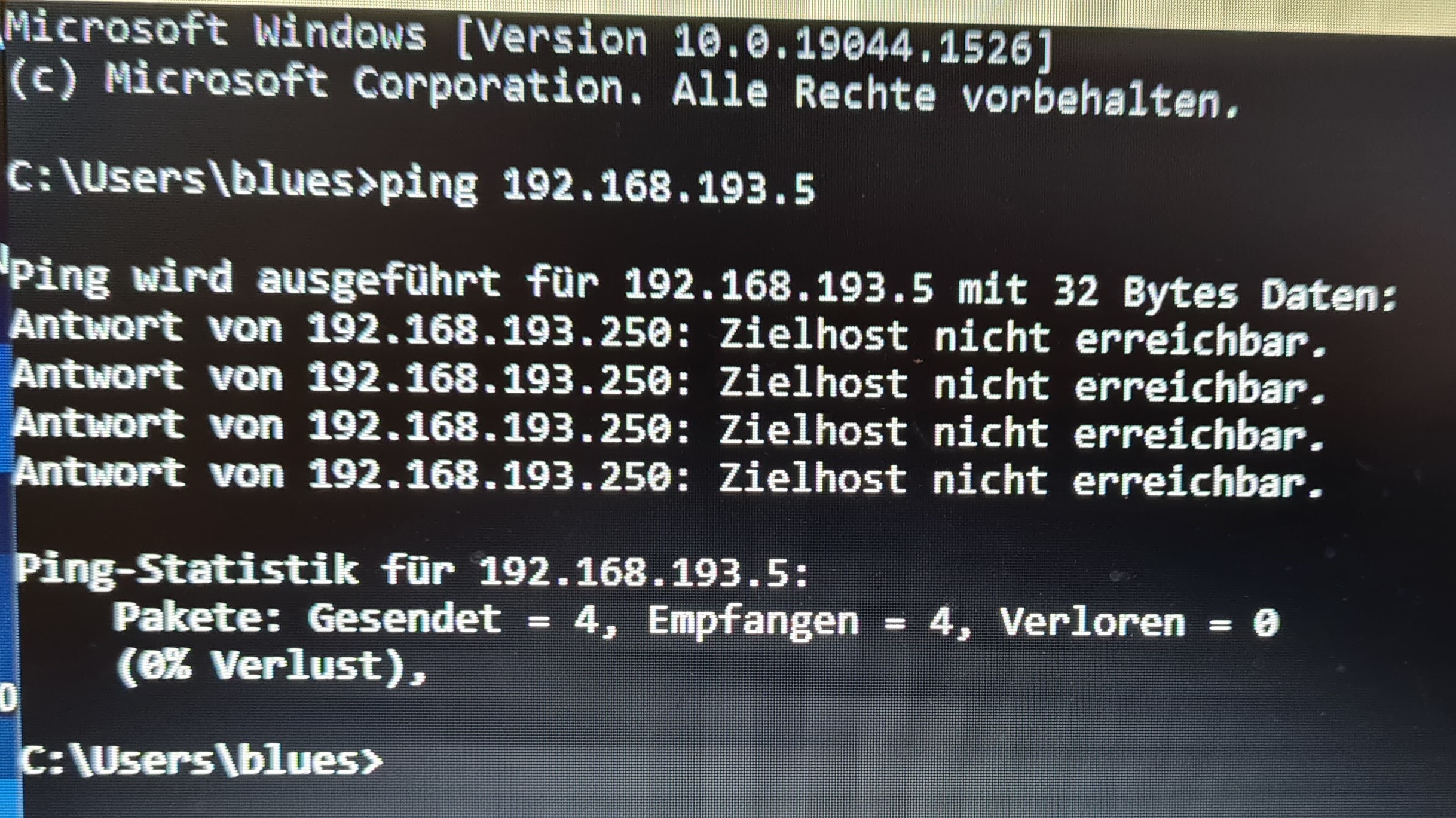

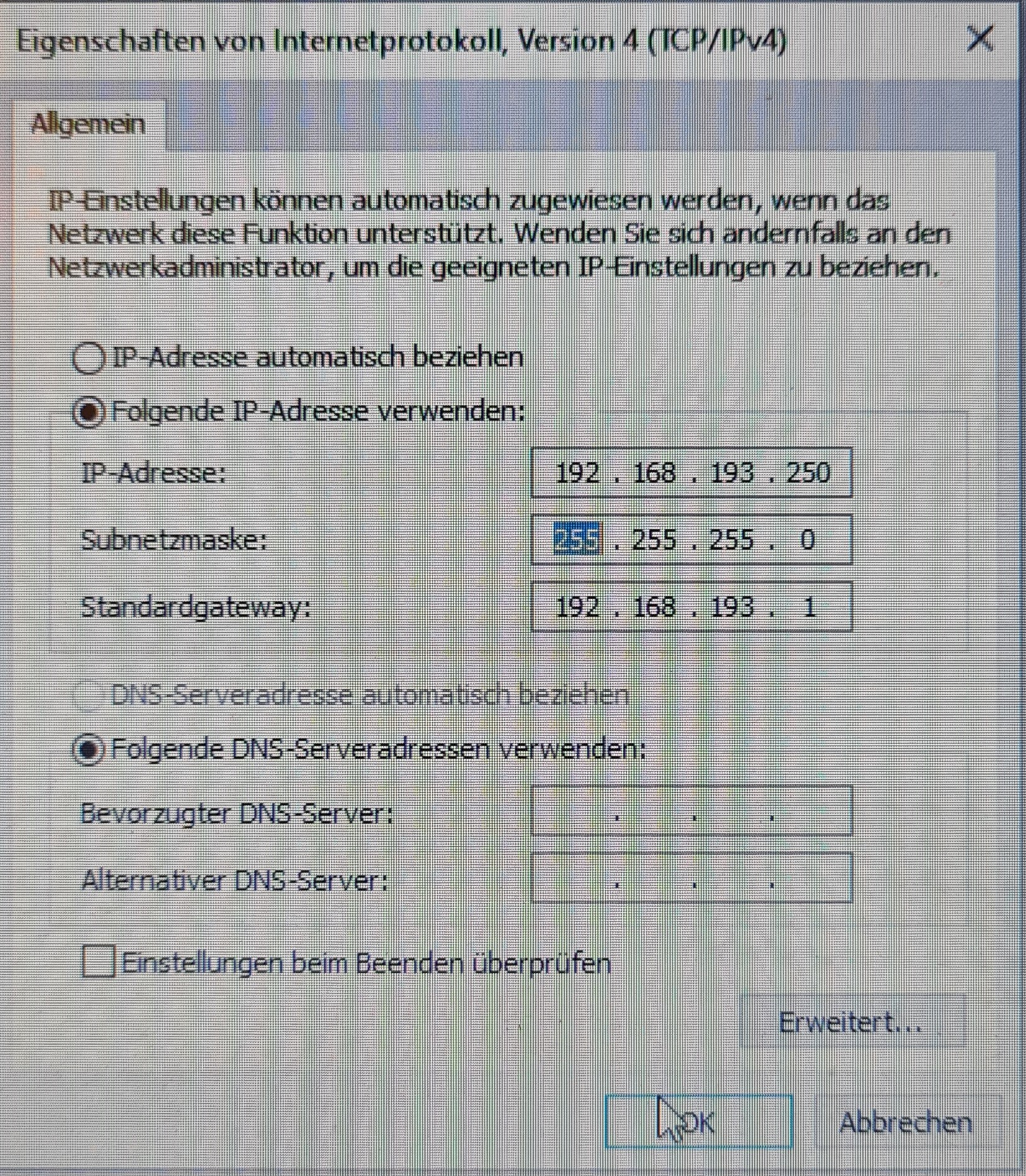

konfiguriere mal beim direkten Einstecken eine fixe IP auf deinem Laptop 192.168.193.250
mach dann mal einen Ping auf 192.168.193.5 Das sollte durch gehen.

LAN Kabel ist ok, wenn du dein Notebook dran hängst, openWB tut aber nichts und erhält auch keine IP von der Fritz Box. WLAN ist nicht sichtbar nach dem Einschalten.
Nur noch mal zur Sicherheit, damit das WLAN auf geht darf kein LAN Kabel gesteckt sein. Also ein Link auf dem LAN würde keinen AP öffnen, wenn ich mich noch richtig erinnere.
Also keine Konnektivität an der Box. Woher das kommt, kann man nur lokal feststellen. Also würde ich einen Monitor anschließen und schauen, was die Konsole beim Booten so von sich gibt.
