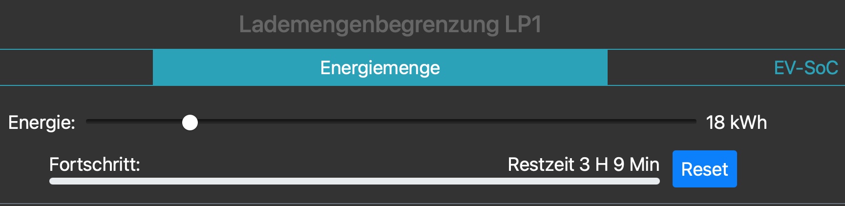

Die Energiemenge kann ich per "Reset" nicht zurückstellen. Der Button ist ohne Funktion.

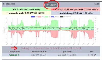

mir ist auch schon in vorhergehenden Versionen aufgefallen, dass der Modus "Min + PV" weiterläuft, obwohl dieser abgewählt ist.
Beiträge: 10379
Has thanked: 196 times
Been thanked: 462 times
Re: Rückmeldungen Nightly 1.9.246
Das ist der Mindest SoC vom PV Laden und nicht das Min+PV Laden.
Schau mal in den Ladeeinstellungen, da werden sich für das PV Laden die 75% wiederfinden.

Hallo Zusammen,
habe es verstanden ;)
es sind 2 verschiedene Funktionen
vielen Dank!
