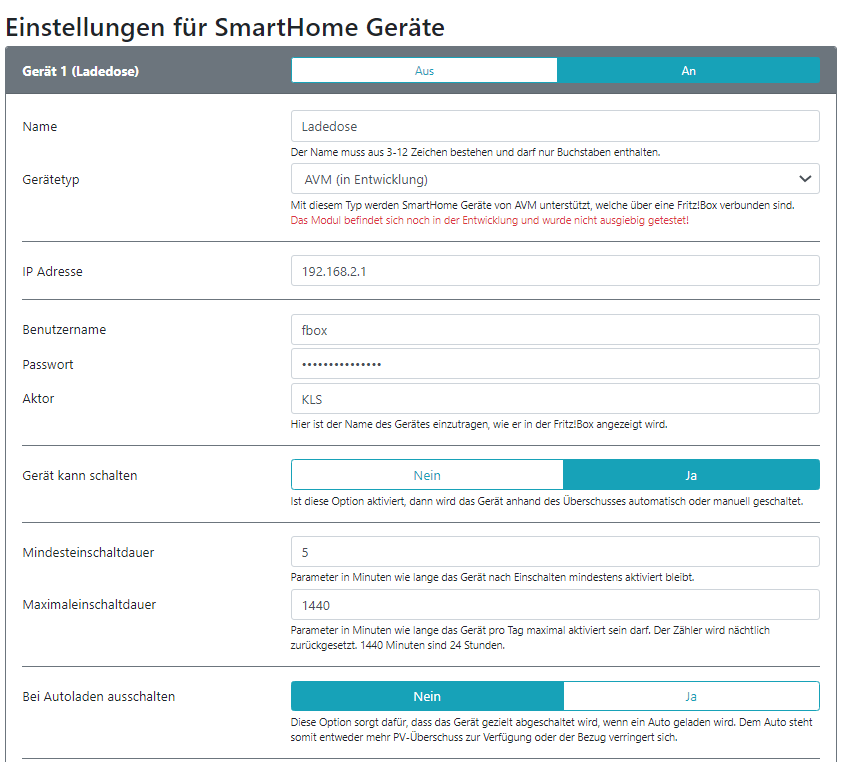

Einstellungen für SmartHome Geräte
Gerätetyp: AVM
IP Adresse: 192.168.2.1
Benutzername: fbox
Passwort: ******
Aktor:  KLS
Mindesteinschaltdauer: 5
Maximaleinschaltdauer:1440
Bei Autoladen ausschalten: nein

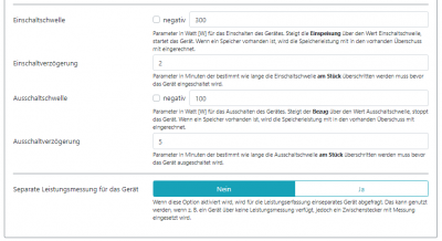

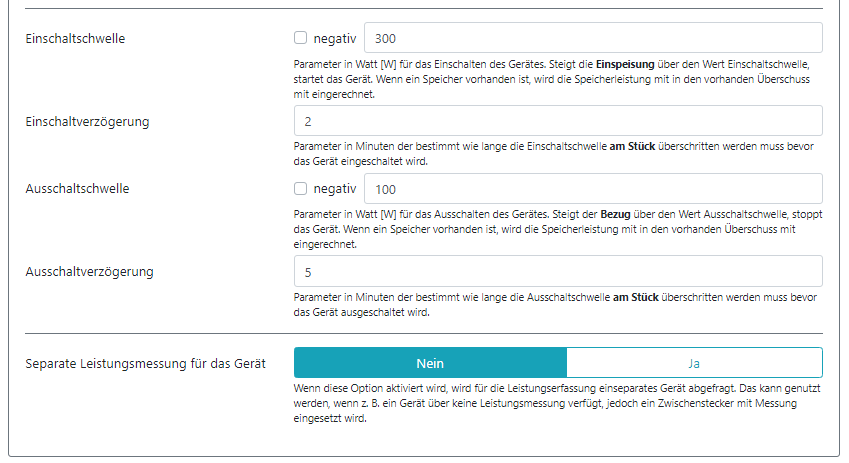

Einschaltschwelle: 200 (nicht negativ)
Einschaltverzögerung: 2
Ausschaltschwelle: 100 (nicht negativ)
Ausschaltverzögerung: 5
Separate Leistungsmessung für das Gerät: nein

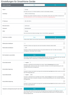

Hier mal als Referenz, wie es sich bei mir darstellt. Im Beispiel geht es um eine Fritz!DECT200, die in der Fritzbox als "Garage" eingetragen ist.
Hier sind die OpenWB Settings:

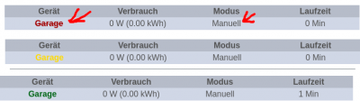

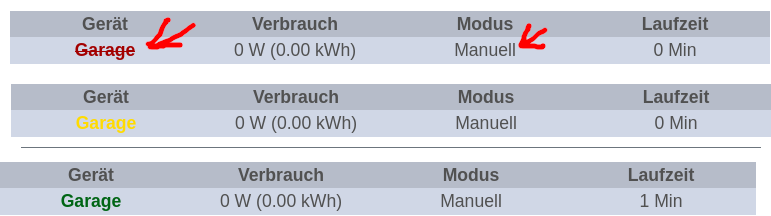

Die naechste Abbildung zeigt das Manuelle schalten. Dafuer brauch es beim ersten Mal zwei Klicks: Zuerst klicke ich auf Automatik, um in den manuellen Modus zu wechseln (rechter Pfeil) anschliessend auf den Namen (linker Pfeil) zum Schalten. Der Name wird gelb und nach einiger Zeit gruen.

So sieht meine Parametrierung aus:
Ich betreibe zwei original FRITZ!DECT 200 Steckdosen, eine habe ich jetzt parametriert.
Auf der openWB Oberfläche ist das Gerät grün, was ja schon falsch ist, da der Zustand z.Z. "aus" ist.
Wenn ich auf den Namen klicke, wird dieser gelb und bleibt so.

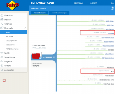

nochmal Danke für Deine Geduld. Ja die Fritzbox sieht die openWB. Diese ist per Lan angebunden. Hängt alles ein einem großen Switch am "Sternpunkt" im Keller.

Okay, theoretisch hat Dein gezielter Singleklick jetzt ein Ausschalten veranlasst. Der naechste Klick sollte das Geraet anschalten.
Ich vermute, dass sich in Deinem Fall die OpenWB nicht bei der Fritzbox authentifizieren kann. Wenn ich mein Passwort bewusst falsch schreibe und die Wallbox dann neu starte, kriege ich die gleiche Fehlermeldung:

Wenn ich das Passwort dann wieder korrigiere, hoeren die Fehlermeldungen auf.
