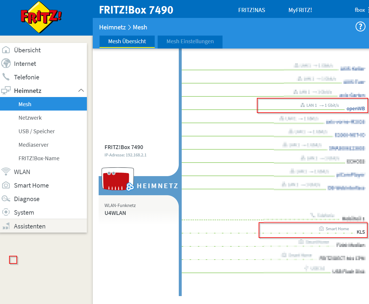

nochmal Danke für Deine Geduld. Ja die Fritzbox sieht die openWB. Diese ist per Lan angebunden. Hängt alles ein einem großen Switch am "Sternpunkt" im Keller.
Die open WB hat zwei IPs eine Feste 192.168.2.10 (habe ich mir damals so gewünscht) und eine per DNS 192.168.2.172 (von der ich dachte sie würde wegfallen). Kevin meinte damals, die DNS bleibt immer, trotz fester IP.
Das mit den beiden Schalteinträgen kann auch daran liegen, das ich die Bedienung über die Oberfläche sonst nicht nutze und eventuell mehrfach geklickt habe (Berufskrankheit).
