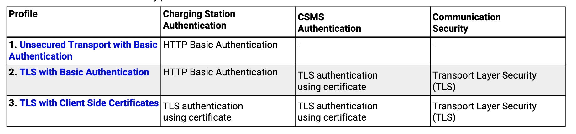

Die haben in 2.0.1 da nachgekartet:
Quelle: https://www.openchargealliance.org
Aber ob das auch bei den Abrechnern so implementiert wird, steht ja auf einem ganz anderen Blatt. Wenn ich daran denke, dass Plug&Charge gerade nicht ausgerollt und statt dessen das einfachere, unverschlüsselte Autocharge genommen wird, kann einem ja schon übel werden. Da wird das "Unverschlüsselt und einfach" gerade als Argument für Autocharge und gegen Plug&Charge genommen. Aber gut, Strom ist ja nun nicht so teuer, dass da richtig Schaden angerichtet werden kann. Aber man sollte schon mal in Kleingedruckte schauen, wer da den Schaden hat wenn da mit seiner Kartennummer Ladevorgänge abgerechnet werden, die man selbst nicht initiiert hat.
Aber mal ganz von Transportsicherheit abgesehen, wie wird denn sichergestellt, dass die übermittelten Ladevorgänge auch wirklich stattgefunden haben? Das ist und bleibt doch eigentlich Vertrauenssache. Das kann der Abrechner ja gar nicht kontrollieren.
